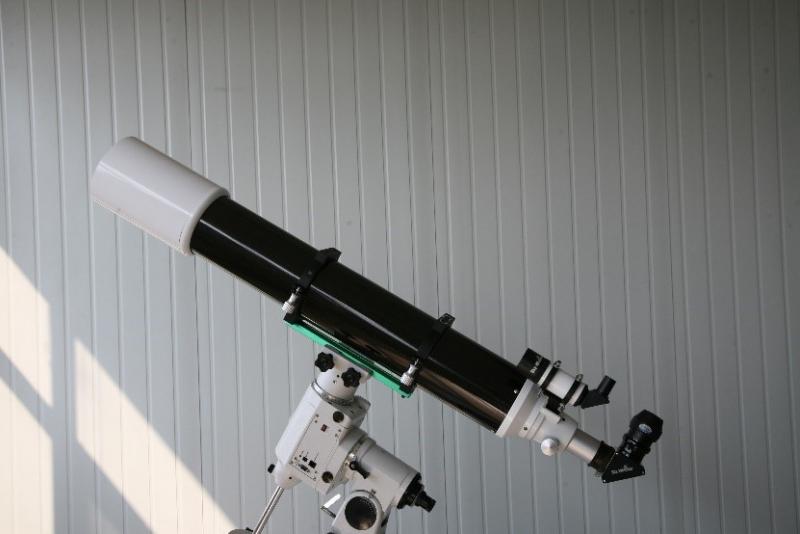

Une photo d'un des prototypes.
Après renseignements auprès d un distributeur sw, cette lunette pourrait être commercialisée à un prix avoisinant les 2000 euros.
Cependant le doublet ne sera pas équipé d un verre fpl53 trop honéreux ... à voir ce qui en sera de la correction chromatique ... ?

La photo est bien celle du prototype .
Il faut se montrer réservé car il n est pas rare que SW annonce des produits qui figurent même au catalogue mais qui ne sont jamais produit ... (monture eq7 et 150 ED Equinoxe par exemple qui ne sont jamais sorties à la vente )
Edited by kmylle
