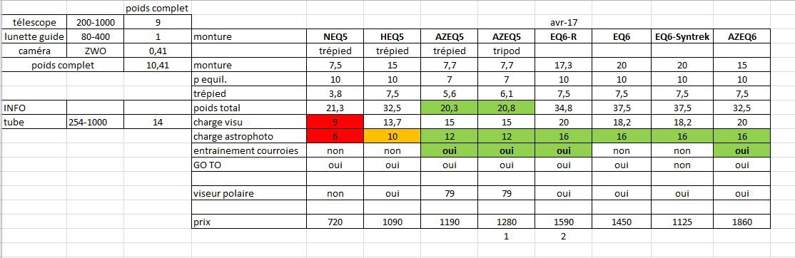

BOnjour,
j'ai eu l'année passée la même démarche . Quelle monture pour de l'astrophoto ? je me suis limité à Sky-Watcher.
je possédais une NEQ5 qui permet quand même de se faire la main.
j'ai dressé un petit tableau avec les points qui me paraissaient importants avec en regard mon matériel de l'époque TN 200/1000 et un petit mémo de celui qui peut être m'intéresserait assez rapidement un TN 254/1000 (que je viens d'acquérir).
j'étais bien intéressé par l'AZEQ5, légère, classée première selon mes critères mais plutôt réservée à du matériel peu lourd, une lunette par exemple ( j'apprécie le mode AZ pour faire aussi du visuel ).
Au final, je mes suis laissé séduire par la EQ6_R en pensant à une probable future évolution. Le premier test a décelé une vibration assez importante, néfaste pour l'astrophoto ( problème réglé depuis par le fabricant). j'ai donc opté pour l'AZEQ6. C'est vrai toujours ce fameux mode AZ qui m'attirait.
Il faut reconnaitre également que le budget n'était pas pour moi un critère primordial ( en tout cas dans une limite de 2000 balles). Voilà mon histoire perso qui n'est pas forcément intéressante, mais je me permets de t'adresser le petit tableau qui peut être te rendra service.Sinon , je rejoins certains commentaires et te conseille la EQ6_R qui est une monture équipée des dernières évolutions et notamment les courroies, très importantes pour les longues poses . Après, avec un tele de 12kg, il te faut oublier de penser pouvoir déplacer la totalité, c'est le meilleur moyen pour le lumbago ou la chute de l'ensemble.
Bon courage
Alain
Modifié par Nimbus
Bonjour à tous pour vos réponses. Je commence à y voir un peu plus claire.
Nimbus, ton tableau m'aide beaucoup pour avoir une bonne vision d'ensemble. Mon choix se portera certainement sur l'EQ6-R ou l'AZEQ5 mais je vais d'abord me rendre en magasin et vérifier que je peux porter le poid de l'EQ6-R. Il faudra également que je vérifie la taille (quitte à prendre un autre trepied) car, comme dis précédemment, je suis très grand et très fin.

Le 02/03/2018 à 00:23, Nimbus a dit :
Très utile, ce tableau, merci.
En revanche, je ne comprend pas trop pourquoi il y a 2 colonnes AZEQ5.
il y a une heure, Alhajoth a dit :
Il y avait 2 "versions" de la Skywatcher AZEQ 5 ( trépied haut tubulaire type HEQ 5 et trépied court avec rehausse) avec poids des trépieds et réglages en latitude différents .
fin de commercialisation en 08/2019
