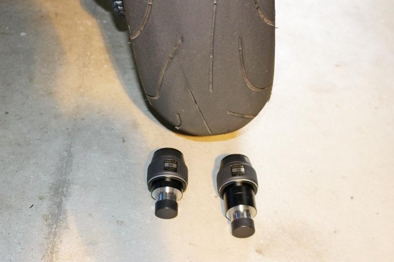

Un Pentax XW 5mm parce que :
Il y a 17 heures, Patcubitus a dit :
Je parle surtout de la qualité optique ,transparence, clarté, neutralité..ect...
Modifié par Astro_007
Ca ne répondra pas à ta question et c'est pour cela que je disais, faudrait pouvoir essyer ces oculaires et le ressenti de chaque observateur... J'ai pu essayer des Delos et j'ai pas trouvé non plus "bon" le confort d'observation (par rapport aux Morpheus par exemple qui sont d'aillleurs moins chers) en comparaison de mes Nagler T4 et des Radian (ancêtres des TVO Delite). J'ai aussi un Panoptic 35 et un 19mm. En courte focale, j'utilise le zoom TVO 3-6 Nagler qui a bien sûr une petite lentille frontale mais donnent de très bons résultats sur le plan optique.
D'autres avis à venir...
Il y a 4 heures, DOB BLEU a dit :
 Oui et en plus d' être bon ils ont une odeur bien à eux. Ils sentent le pneu.:be:
  JM
Exact, c'est pourquoi ils sont tant appréciés des motards ! :)
