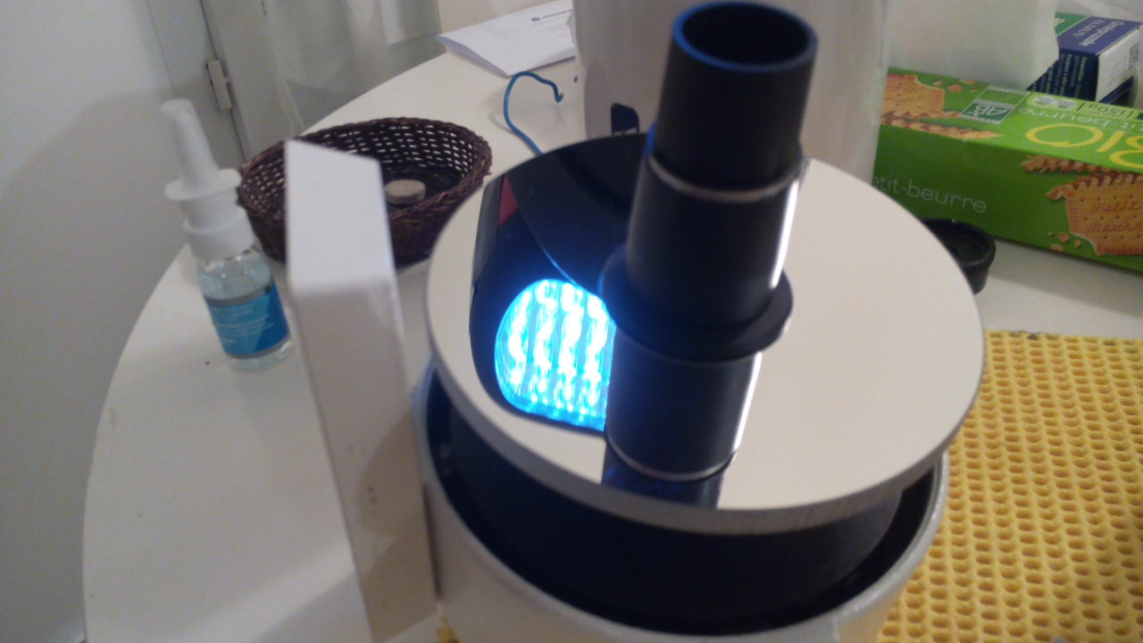

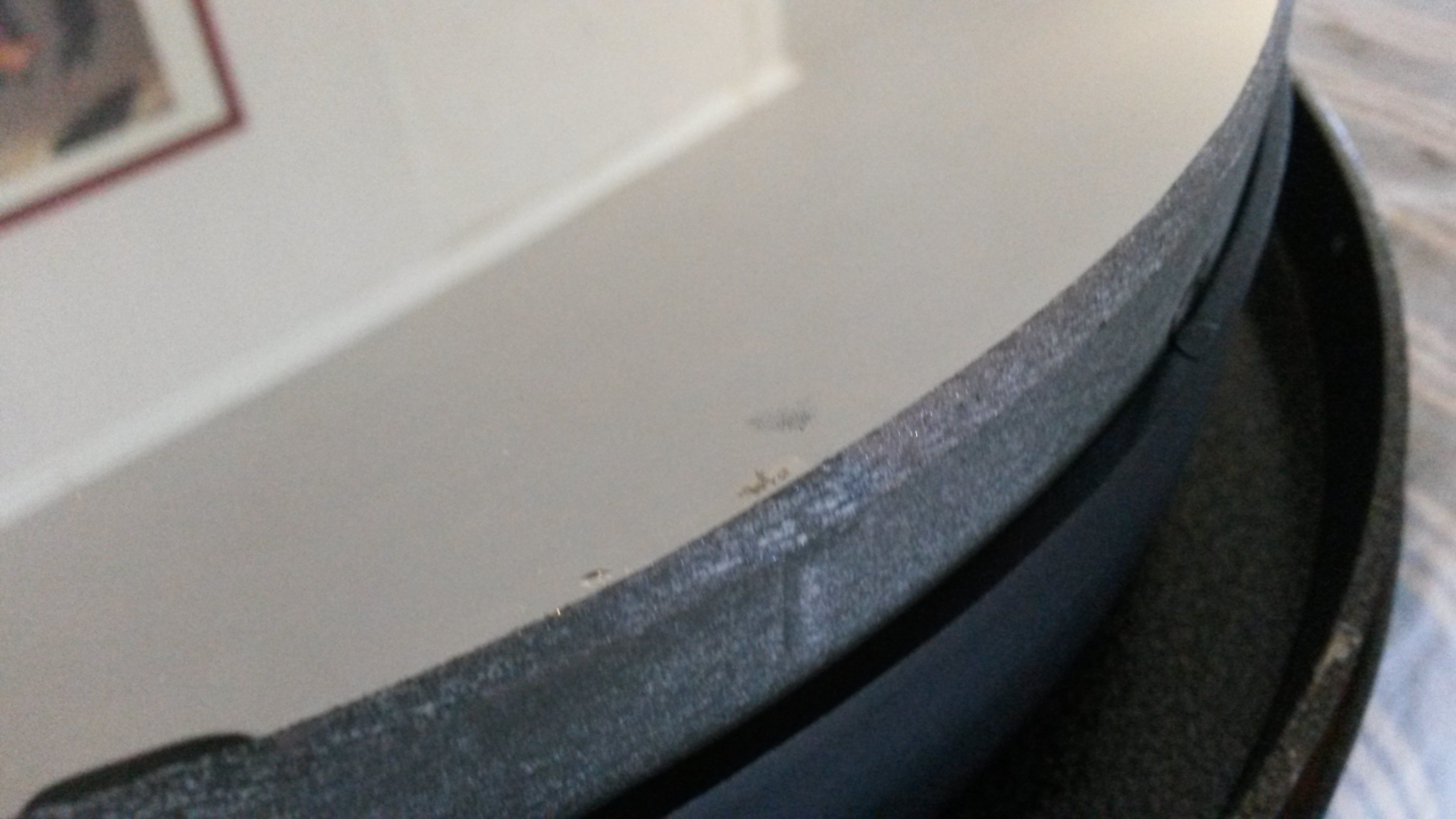

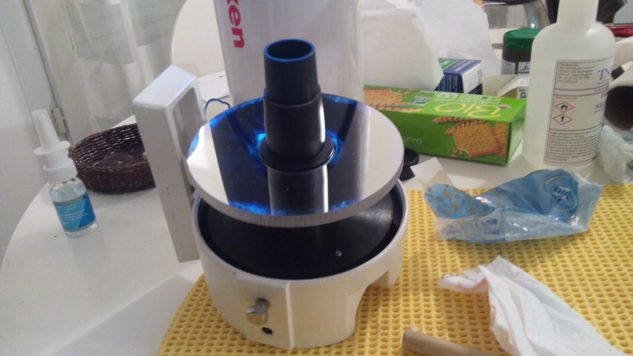

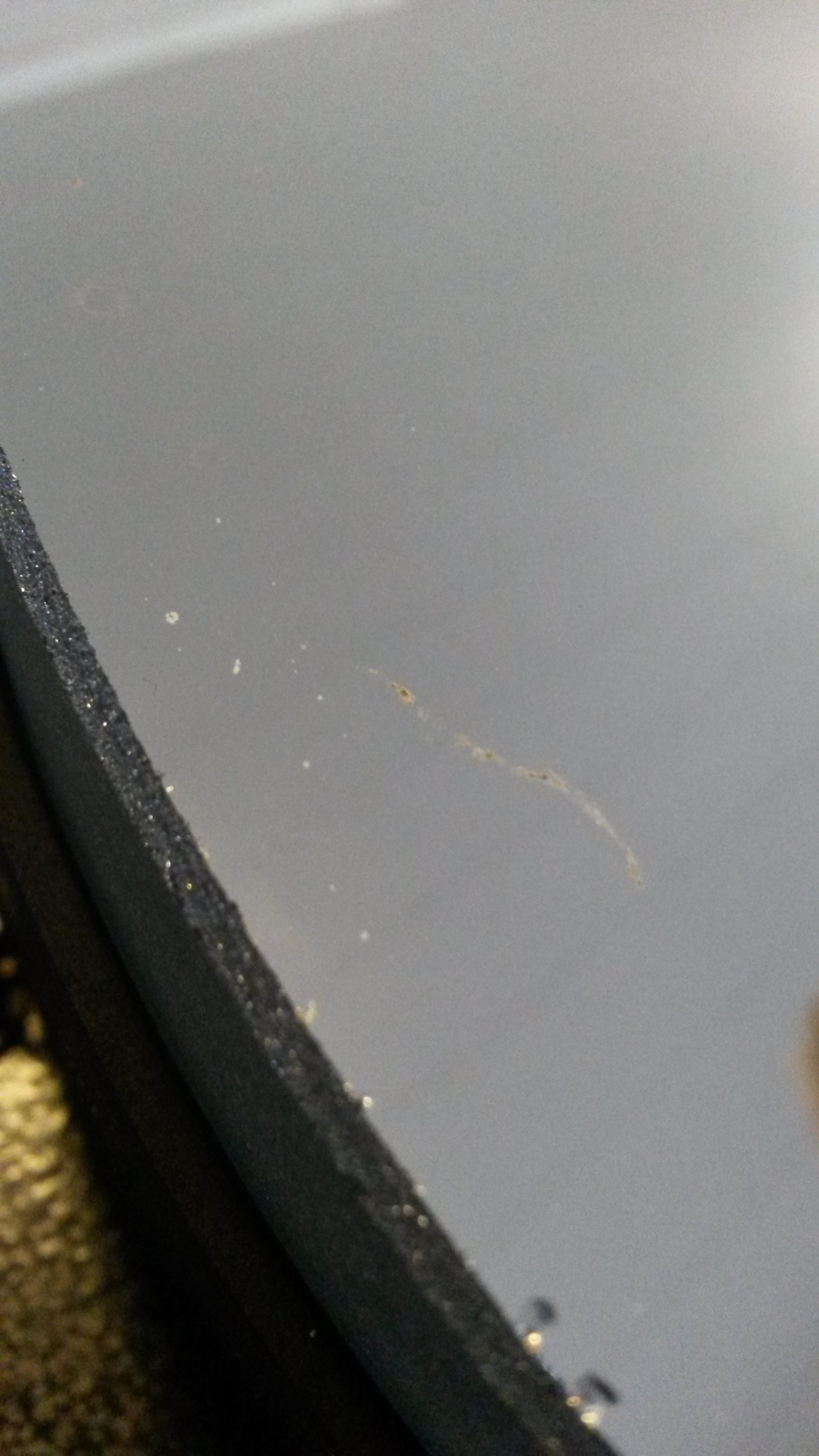

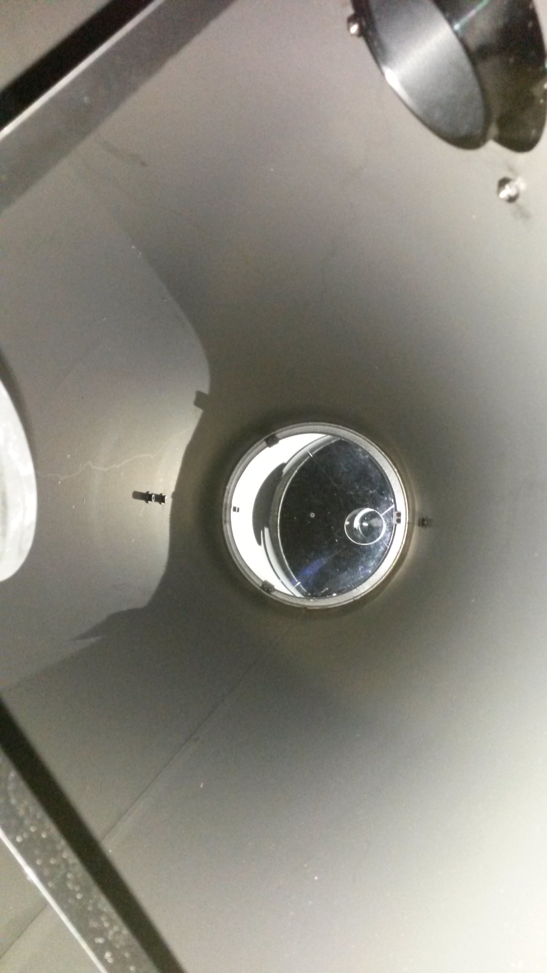

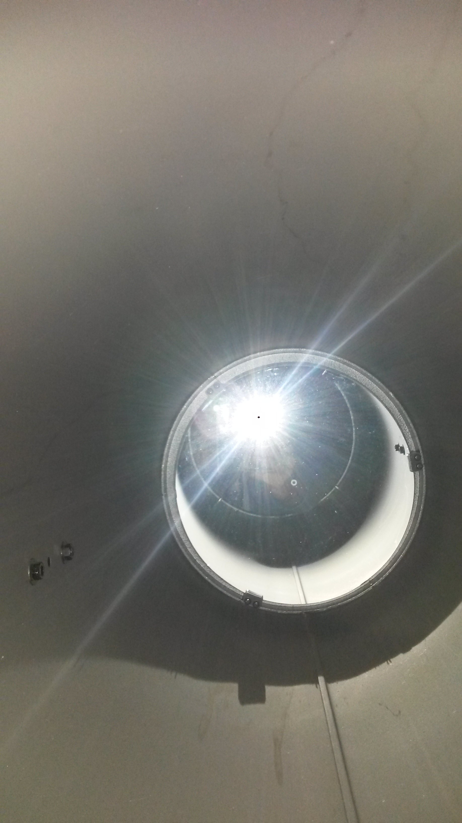

Voila, j'aimerais avoir votre avis sur l'état de l'aluminure de ce miroir.
Pour l'histoire: j'ai acheter d’occasion un GSO 300 d'occasion, étant un peu naïf -ou étant trop confiant en la nature humaine- j'ai accepter d'acheter le télescope après une inspection relativement rapide. Il s'est avérer qu'après avoir démonter et laver le télescope, celui-ci possède nombre de défaut par forcément visible de premier abord.
Le miroir avait une certaine couche de poussières et l'ensemble fut stocker dans un lieu assez humide. Après lavage complet de celui-ci je remarque qu'il ne semble pour autant toujours pas en bon état.
Voici les photos :
20180901_001219.thumb.jpg.16bb6ed0d98683bce5f7a52e06d0a2ba.jpg20180901_001332.thumb.jpg.5ba94494a45c3e415d6a0f25cd4604bb.jpg
20180829_163201.thumb.jpg.97c229d5cbf880cd6065fe063b2eae84.jpg20180829_163232.thumb.jpg.7363edd3858467c89490d284fc2eb74e.jpg20180901_001338.thumb.jpg.55ed50da50402329ba863cef59ab9b4a.jpg
Sur la dernière photo les petites tache au centre du miroir était deja présente juste après le lavage mais je n'avais pas réussi a les prendre en photo a ce moment.
Merci de bien vouloir m'aider !
Effectivement, l'aluminure commence a s'oxyder. Mais là, tu n'a presque rien. A la louche, tu as moins d'un millième de la surface du miroir atteins. A l'usage, ce miroir ne se différencie pas d'un miroir avec une aluminure neuve.

que demandes tu comme aide ? estimer la gravité des défauts observés ? ( inerrant au vieillissement de toutes choses )  oui il y a quelques défauts sur l'aluminure, mais rien pour l'instant de rédhibitoire. Il faut juste surveiller que la tache sur la premiére photo ne prenne pas trop d'ampleur au point de laisser apparaitre le verre. Là , commencera le risque que le verre s'oxyde à cet endroit
Par la suite, lors de la nouvelle aluminure, il y aura une tache à cet endroit

Oui c'était pour avoir un avis sur l'état général de l'aluminure a vue d’œil. Je n'ai possédé qu'un miroir de 200mm pendant 1 an et je l'ai garder comme neuf, donc je manque d’expérience pour évaluer l'état de ce nouveau miroir. Mais merci déjà pour vos réponses si rapide !
Me voila un peu plus rassuré.

Tu peux essayer sur une petite partie du miroir. Sinon les traces sur les bords peuvent venir des maintiens du miroir.

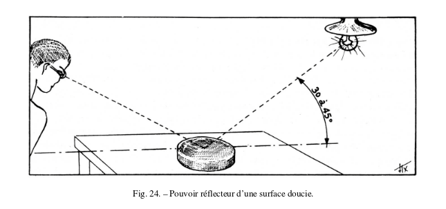

Tes photos ne sont pas exploitables. Sors le miroir et prend au flash en incidence 30° environ, ça illuminera les défauts.
A droite, en incidence verticale légèrement décalée (pour ne pas avoir le flash dans le champ), miroir neuf au flash qui diffuse peu (il a déjà pris quelques poussières en 15mn)

Hello !
@yocry, tu vas pouvoir faire de l'astro ! :p Avec une vieille aluminure ! :p
C'est la tâche un peu longue, style " crotte de nez visqueuse " (dsl) qui me dérange le plus car dans la périphérie.
Comme disent bons nombre de copains, il faut voir un primaire avec l'ombre du secondaire. Toute la surface sous lui est inutile : tu veux un canif ? :be:
En résumé, ce n'est pas l'état du siècle pour ce miroir, mais ça passe ...

@lyl OOoooh d'ailleurs, la beeeeelle image du Texereau ! Il y a sa signature ! Merci lyl !
D'ailleurs, ce test n'est pas fait pour apprécier une surface aluminée mais pour apprécier la menée du douci quand on a pour objectif d'enlever le gris au début du polissage.
Voir davantage
Oui bien sur, mais c'est un bon moyen de voir ce qu'il y a à la surface... pendant le doucissage c'est les creux, pour le miroir aluminé c'est les poussières en "bosses". Principe de base qui marche tout aussi bien :p
