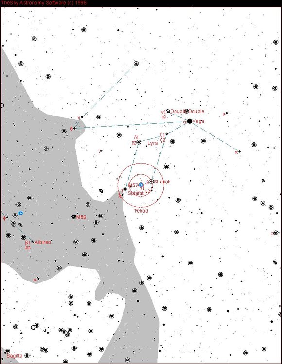

Le ‎03‎/‎05‎/‎2019 à 16:15, Bart Simpson a dit :
pour M57, je garde espoir d'observer quelque chose de sympa. Je n'ai pas du trouver la bonne cible, je vais continuer à la chercher
Pour sa position :
et, après identification du champ, utilise, de préférence au 5 mm, ton oculaire de  9 mm .
