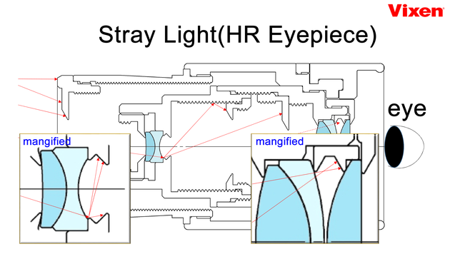

Pour les très courtes focales, et les newton, Vixen a fait la résurrection des TMB en petite focale en soignant la mécanique.
42° : il faut le suivi équatorial, sinon les 10mm de relief d’œil ça va bien. Le 3.4, c'est à priori  une bonne idée à f/4 pour un fort grossissement.
C'est comme je disais plus haut, sauf si c'est pour du multi-usage ou de la collection, il vaut mieux l'oculaire adapté sur le scope en question.
Et franchement par rapport aux 58° des TMB, ils ne se mouillent pas la chemise.
