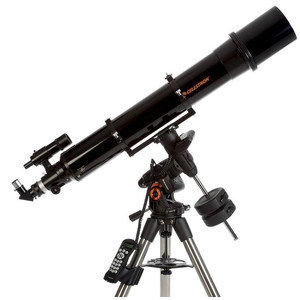

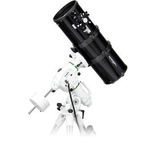

Je songe à investir dans un télescope et j'hésite entre deux :
- Télescope Celestron AC 150/1200 Advanced VX AVX GoTo
- Télescope Omegon Pro Astrograph 203/800 EQ6-R Pro

 Le 200/800 sera un telesvope plutôt destiné à la photo du ciel profond. Il est moins tolérant aux mauvais réglages et à une obstruction plus importante qu'un 200/1000 classique, donc plus de contraintes. De plus il y aura plus de déformations en bord de champ.
La 150/1200 est un gros morceau. C'est une achromatique, il y aura du résidu, surtout à fort grossissement. De part son rapport f/d et sa formule optique (doublet achromatique), elle n'est pas trop destinée à la photo du ciel profond.
Les 2 montures sont également assez lourdes et imposantes.
Le 200/800 et la 150/1200 auront à peu près le mêmecontraste, mais le 200 aura plus de luminosité (voir ce lien:

En visuel, ce qui compte le plus est le diamètre. avec ceci dit un petit bémol concernant l'obstruction.
La Lunette achro souffrira un peu d'aberrations chromatiques, le newton d'aberration de coma.
Dans les 2 cas, çà peut un peu se corriger : un filtre spécial pour la lunette (qui fait perdre un peu en luminosité), un correcteur de coma pour le newton (qui ne fait rien perdre).
En photo, quel que soit l'instrument, ta monture est déterminante. En effet, si tu as une erreur supérieure à 2 pixels, tes étoiles vont apparaître comme des petites patates, voire des traits. On utilise donc l'autoguidage pour compenser, mais çà ne fait pas tout. Si la monture est branlante ou si l'ensemble souffre de flexions, çà te posera de sérieux problèmes...
Ces 2 tubes te donneront un échantillonnage de 0.8" à 2" par pixel selon l'APN et ta focale, avec donc autant d'exigence sur ta monture.
Ensuite, il faut bien comprendre que le rapport F/D est absolument déterminant en photo du ciel profond, puisqu'il détermine "la vitesse" à laquelle tu vas capter ton ciel.
Conséquence : je te conseille largement le 200/800. J'ai cette formule optique dans un télescope "home made", et c'est une tuerie!

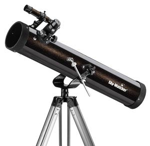

Tu peux nous en dire plus sur la lunette qui t'a ete offerte ?
Le 28/05/2019 à 15:54, Chris84 a dit :
Steffou quel est le matériel que tu utilises ?
J'ai un newton 150/750 (omegon advanced) sur monture EQM-35.
J'ai eu la monture a un prix très intéressant mais en manuelle, elle est en cours de motorisation (avec un TeenAstro).
J'en suis satisfait en visuel, surtout depuis que j'ai un oculaire et barlow dignes de ce nom.
Un peu de photo au foyer au reflex, mais tant que la motorisation n'est pas terminée, ça se limite a du grand champ ou la lune.

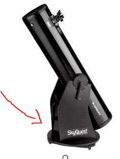

il y a 36 minutes, Chris84 a dit :
Même à domicile un Dobson serait moins simple à mettre en station dans mon cas...
Je pense que tu ne sais pas ce que veux dire mettre en station, puisque pour un dobson, il n'y a pas de mise en station.
Je pense que tu voulais dire mettre en place.
Encore là le dobson ne peut que gagner
1) amener et poser le Rocker
2) amener et accrocher le tube
et c'est tout

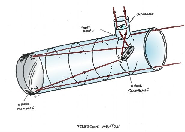

Tu parles aussi de Newton ??? c'est quoi pour toi un Newton
Car le dobson est un Newton (le tube)
dobson ça veut dire que le tube est monter sur une monture azimutale de type dobson (le rocker)
un tube newton on peut le monter sur d'autres montures
équatoriale allemande qui nécessite une mise en station (ça veut juste dire qu'il faut aligner l'axe de la monture avec l'axe de rotation la terre)
comme sur ton 1er post
ou azimutale sur trépied
Oui je voulais dire mise en place. Je parlais de Newton en opposition aux autres types de télescopes.
Je vais devoir monter et descendre un étage c'est pour ça que le Dobson me semble difficile à manipuler.
En fait je suis limité au niveau poids que je peux porter.
