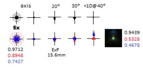

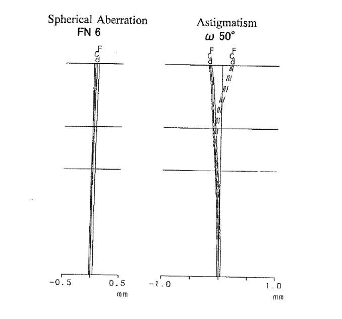

Actuellement ce sont les Nikon SW et HW qui sont les mieux corrigés (et les moins encombrants). (brevet EP2562580A1 Fukumoto Satoshi et consorts)
Les informations de spots sont indiquées pour f/5 (source vla de Cloudy Nights : Vladimir Saçek)
Particularité : forte distorsion, spot correct jusqu'à 90° en vert + bleu.
C'est un vrai grand champ par son calage couleur haut mais ça pêche un peu pour le planétaire pour la partie (jaune/orange/rouge) visible dés 20°.
C'est vraiment moins bon qu'un ortho HD.
L'aberration sphérique/décalage chromatique affichée est corrigée à f6, le spot à droite est à f/5 comme cité plus haut.
fukumoto-nikonhw.jpg.e52e59ff97c7878dc271ff9c4f4cd2b2.jpgfukumoto-nikon-hw-aber.jpg.528992905efed8cc1d457e5ee864873d.jpgnikon-hw-spot.jpg.4168aef6b76e4069f32f45c0ffcc0013.jpg

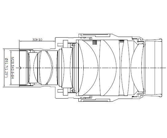

APM a sorti une version plus économique $$, avec la même philosophie que le Nagler v1 + Speers Waller (correction du vert quasi parfaite avec repliement à 80 pour piqué jusqu'au bord)
=> Usage deep sky et lunaire (centrée vert) sur le champ complet, on peut déplacer le point d'intérêt. (instrument du type dobson f4.5 + paracorr)
La correction couleur est optimisée (planétaire) et va impressionnante jusqu'à 60° (perception couleur grand champ immersion)
=> Usage nébuleuse/amas toutes couleurs en mode immersion (oeil regardant au centre)
+ il est flat (plat : confort)
? choix correction : c'est un oculaire mixte supérieur au Nagler en correction couleur (plus proche du speers-waller) mais limite d'angle couleur à valider.
+ gros relief d’œil : 23mm (confort : Markus a eu des demandes sur Cloudy Nights pour augmenter un peu pour les porteurs de lunettes)
+ limite du diamètre du corps de l'oculaire à 56mm : utilisation binoculaire possible.
- mais la limite est à f/5 pas 4.5 comme les Televue.
APM raisonne différemment, à l'ancienne en fait : une correction est censé ammener le f/D de l'instrument à ce niveau avec une de ses barlows correctrices
Les valeurs de strehl au bord du champ sont excellentes à comparer aux instruments achromatique améliorés. (donc invisible)
Note : un strehl >= 0.42 apporte du contraste.
APM-fw12.jpg.d7d4d2451b3868835bd4cebbd8e5d2b7.jpgAPM-hw-125.jpg.d8298846ae48a7fd9649e87ca6d034c4.jpg

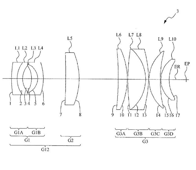

Nikon a attendu un peu. En fait, Nikon travaillait peu en direct dans l'astro avant le split Meade-ES et a fabriqué pendant longtemps le matériel pour Meade.
Les oculaires RG (research grade) et estampillé MOP c'est eux...
Là, ils ont volé de leur propre ailes en astronomie.
http://atom.lylver.org/AstroSurf/Design Optique/Oculaires/US5748380-nikon-SW.pdf
Maintenant ils ont beaucoup d'avance sur la technologie :
Anti-reflet : https://www.nikonimgsupport.com/eu/BV_article?articleNo=000006499&configured=1&lang=en_GB
Verre optique : https://www.lesnumeriques.com/photo/faconneurs-de-verre-visite-de-l-usine-nikon-hikari-glass-pu122803.html
Nikon a développé les oculaires pour leur propre usage, la paire de jumelle WX :
https://imaging.nikon.com/lineup/sportoptics/wx/interview/p2/
Citation
Satoshi Fukumoto en 2013 : He was also in charge of optical design for astronomical eyepieces at that time. Those eyepieces were able to realise sharp images all the way to the peripheries despite a super-wide field of view of 102˚ (Apparent field of view)*. As he proceeded with the design of those eyepieces, the direction the WX design should take began to become clear. *The value is obtained using the following formula:
