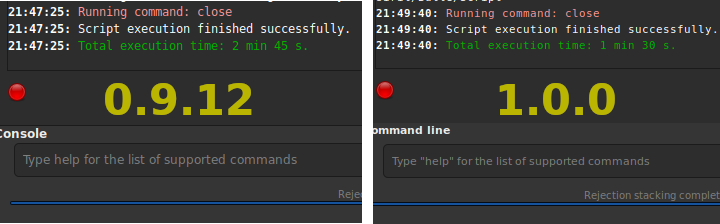

lock042 Posté 12 mars 2020 Auteur Posté 12 mars 2020 Pour information, vous trouviez Siril rapide ? La version en développement l'est encore plus! 4

lock042 Posté 13 mars 2020 Auteur Posté 13 mars 2020 Le 12/03/2020 à 21:04, lock042 a dit : Pour information, vous trouviez Siril rapide ? La version en développement l'est encore plus! Voir davantage Ah et pour info, c'est deux fois plus rapide avec des images deux fois plus grosse car on est en 32bits :). Bref, c'est pas trop mal !! 1 1
