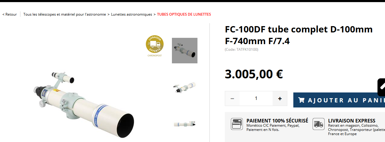

il y a 54 minutes, Gildas974 a dit :
Bonjour Unospe,
Si tu veux une lunette que tu garderas à vie, alors, je sais que c'est au-dessus du budget prévu, mais je n'hésiterais pas à mettre beaucoup plus si tu le peux bien sûr et t'offrir une lunette dans les marques dites prestigieuses...Inutile de te les citer. Mais je vois dans ta volonté d'achat d'une lunette assurément une part d'attrait pour la beauté même de l'instrument, et je te le confirme, ça compte énormément. J'aime évidemment observer avec le C11 pour le plongeon qu'il m'autorise, mais, j'ai toujours l'impression, lorsque j'ai ma lunette takahashi entre les mains, d'avoir autant un instrument qu'un vrai bijou, ce que ne me procure pas le C11.  Et je t'assure que cela fait belle lurette que je  ne regarde même plus les pages des sites astro consacrées aux lunettes. Cette FC100, je le sais, je la garderai à vie.  Aurais-je eu la même pensée avec une simple skywatcher qui pourtant est assurément capable d'en montrer autant au final...Pas sûr !
Donc je te conseillerais de ne pas hésiter à exploser ton budget si ton intention est de garder à vie cette lunette. Il te faut assurément un instrument qui te séduit au-delà même de sa simple ouverture.
Je confirme.
J'ai 3 Lulu triplet (130, 92, 80) dont les 2 premières d'une très belle marque et un C11HD et cela ne s'explique pas facilement pourquoi moi aussi j'ai un plus grand plaisir à faire des séances avec ces lunettes. Le 92 remplace pour moi la 80 et donc je pense me séparer de cette dernière. Mais voilà j'ai un peu de mal à la mettre sur les PA. Même si la marque de celle-ci n'a pas autant de renommée. elle en donne pas moins, en visuel, de très bons résultats.
il y a une heure, Gildas974 a dit :
@Gildas974
Ah oui effectivement ça me fait exploser le budget !!
Mais je comprends ton point de vue pour garder à vie la lunette.
J’avoue que le budget me freine quand même.  Surtout qu’il faut y ajouter de bons oculaires.Mais oui ça fait rêver !

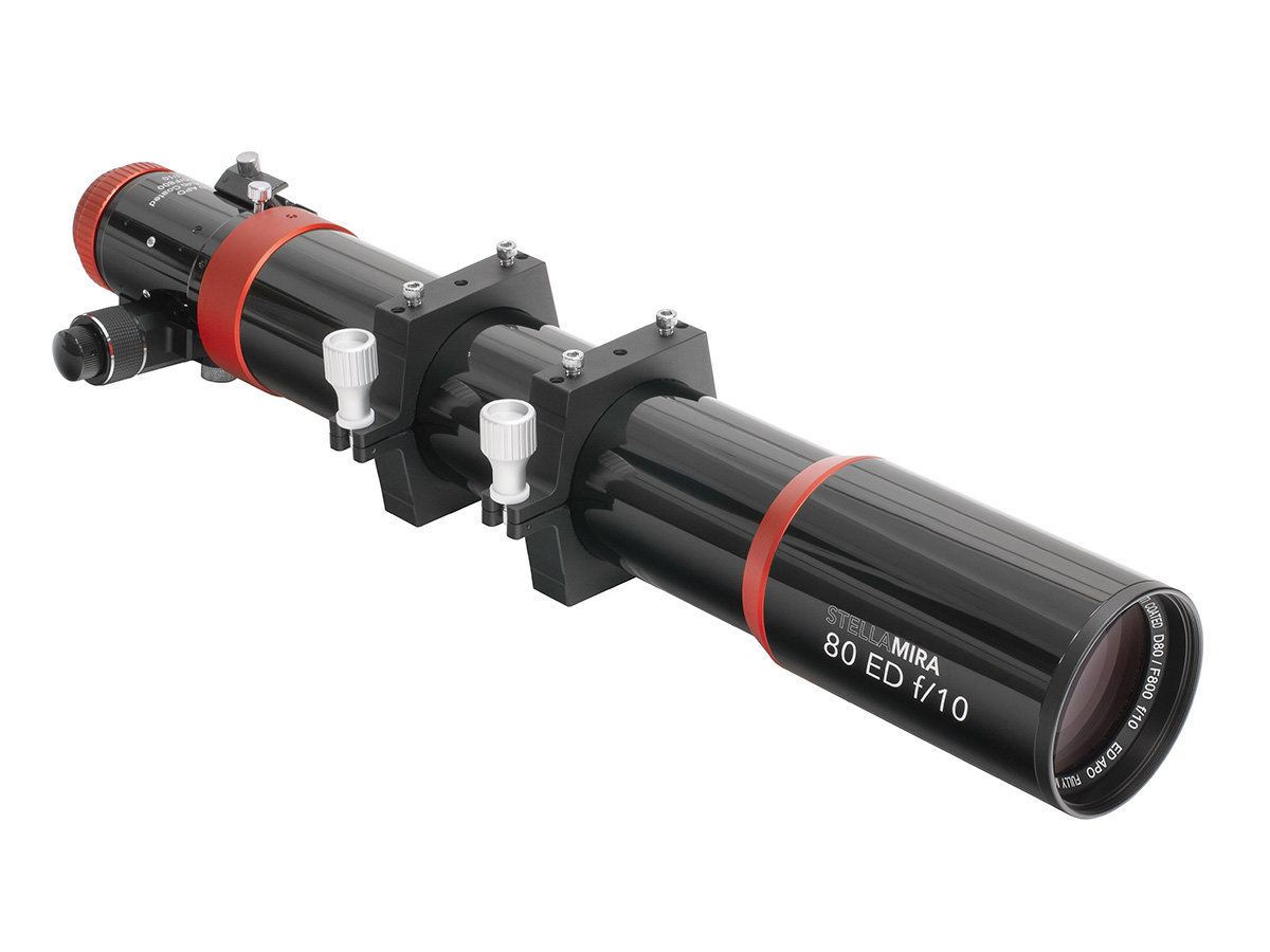

@dudugaz ok donc plus pour planetes et lune mais ce n’est pas un champ réduit comme les maks non plus.
On se rapproche d’une 100ed en terme de focale du coup ça peu être un bon compromis.
il n’y a pas trop de retour sur cette lunette vu que c’est une nouveauté !
Le f/d élevé est pénalisant pour la photo longue pose. De diamètre est pénalisant pour la photo planétaire. Du coup c est un instrument assez spécialisé visuel « petite lunette ». Mais pour ton projet à toi ça a l’air pas mal (si les qualités mécaniques et optiques sont là, on va sûrement manquer de retours à ce sujet).
Si tu veux te donner une idée sur les objets avec cette 80/800 tu peux toujours aller sur stelvision pour voir ce que cela donne en champ, pupille de sortie et rendu dans l oculaire . (c'est aussi un FPL53 avec lanthane avec un FD plus long cela doit être sympa)

il y a une heure, popov a dit :
oui merci.
effectivement ça m’a l’air d’être le compromis idéal pour moi !!
Par contre comme tu dis on n’a pas de retour et ce n’est vendu qu’en Angleterre.
D’ailleurs Ce magasin FLO est il sérieux ?
Sur le papier ça à l’air correct n’est ce pas?
@archange34 oui j’ai vu pour le fpl53 par contre cette lunette vient de sortir...Si vous avez des retours je pense que ça sera les miens:)
J ai déjà commandé chez First Light optic sans soucis .
Long pern c'est taïwanais.
Tu peux sinon voir avec TS car ils vendent la marque souvent avec des réductions , à voir s'ils peuvent rentrer ce modèle.
Modifié par archange34
