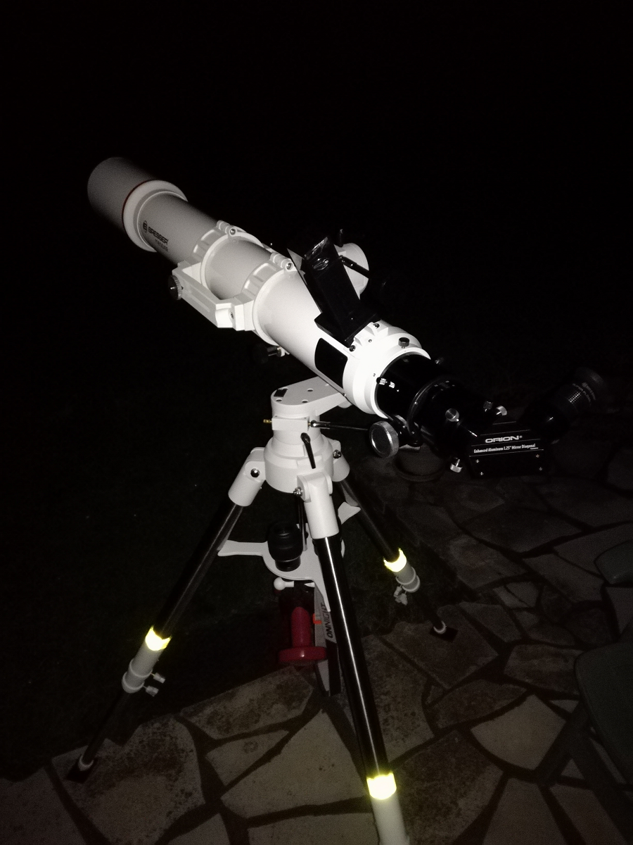

Effectivement c'est la 80 ED, là j'essaye la Bresser AR-102/1000 sur la Twilight I ES, d'ailleurs ES USA vend la même Lunette sous sa propre marque avec un pointeur point rouge (à la place de l'indigeste 6X30 et son support plastique) de ce que j'ai pu voir.
L'AR-102/1000 (5 kg) ça commence à être juste sur la Twilight I, à X100 ça passe à X200 c'est plus délicat.
Optiquement la Bresser est une bonne surprise en Lunaire (avec RC Enhanced pas celui d'origine à jeter/changer), le chromatisme est discret, à X200 il reste contenu.
Au star test la collimation (X200) est bonne, les anneaux bien lisibles en intra mais un peu moins en extra, assez classique pour un doublet achromat.
J'ai jeter/virer le chercheur merdique pour un Quickfinder 😉
EDIT : M42 sort très bien à X100 une ps de 1 mm (XW 10 mm), les extensions visibles et bien étendues, le contraste est là et le piqué est bon, trapèze central A, B, C, D et (surtout) E visibles.

il y a 22 minutes, Astro_007 a dit :
Effectivement c'est la 80 ED, là j'essaye la Bresser AR-102/1000 sur la Twilight I ES, d'ailleurs ES USA vend la même Lunette sous sa propre marque avec un PO différent (pas d'Hexafoc), un pointeur point rouge (à la place de l'indigeste 6X30 et son support plastique) de ce que j'ai pu voir.
L'AR-102/1000 (5 kg) ça commence à être juste sur la Twilight I, à X100 ça passe à X200 c'est la Lambada (on y arrive mais c'est sportif!).
Optiquement la Bresser est une bonne surprise en Lunaire (avec RC Ehanced pas celui d'origine à jeter/changer), le chromatisme est discret, à X200 il reste contenu.
