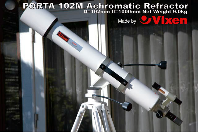

J'ai eu un achromat Vixen 102M, c'est déjà plus imposant mais transportable : c'est le besoin du trépied qui va décider.
Un porta II a une limite, c'est un bon choix, ne dépasse pas ce qu'il peut porter.

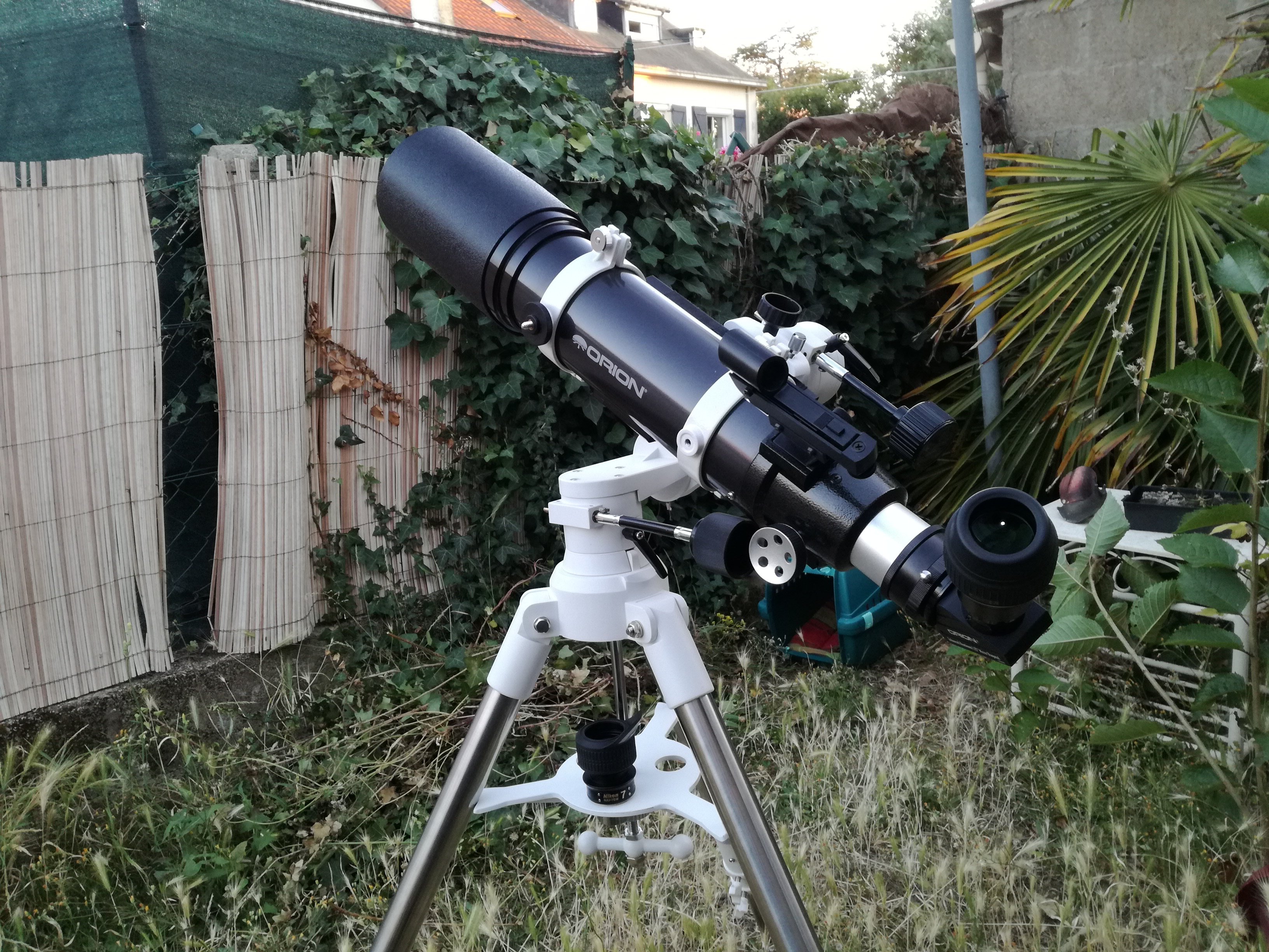

Une bonne 80 ED Orion sur une Twilight I et ça roule tout seul !

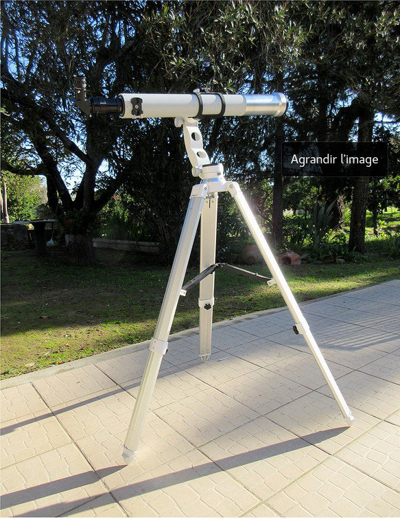

Pour la Porta II, un exemple : mon ancienne 70/900 qui a un tube Unitron d'alu 4mm épais ... et qui pèse aussi lourd. (le paquet cartonné : juste sous 5kg à l'envoi)
Peut-être qu'un peu plus long ne passerait pas, la porta se déplie très haut quand même et ça encaisse bien.
http://www2.tbb.t-com.ne.jp/starlight.net/shouhin/102m/102m.html

Je trouve ce commentaire très exagéré, cela fait plus de deux ans que j'ai la 80 ED Orion avec le PO d'origine et en visuel je n'ai jamais eu le moindre problème avec, même en utilisant des oculaires lourds comme le XW 5 mm ou pire l'APM 12.5 mm 84 degrés et ce quelque soit la position du tube.
Il suffit juste de régler le PO correctement.
J'ai juste ajouter une démultiplication X10 Lacerta et n'éprouve aucun besoin d'en changer, je ne parle là que d'une utilisation en visuel.
C'est plutôt reconnu en tous les cas sur la SW, j'en étais à bricoler le mien pour éviter que le tube glisse dans certaines position en y ajoutant un bout de ruban adhésif et ce en visuel comme en photo, j'ai fini par changer le PO pour un Képler et plus de soucis.  Le PO de 2,5 de la TS est vraiment au dessus.
