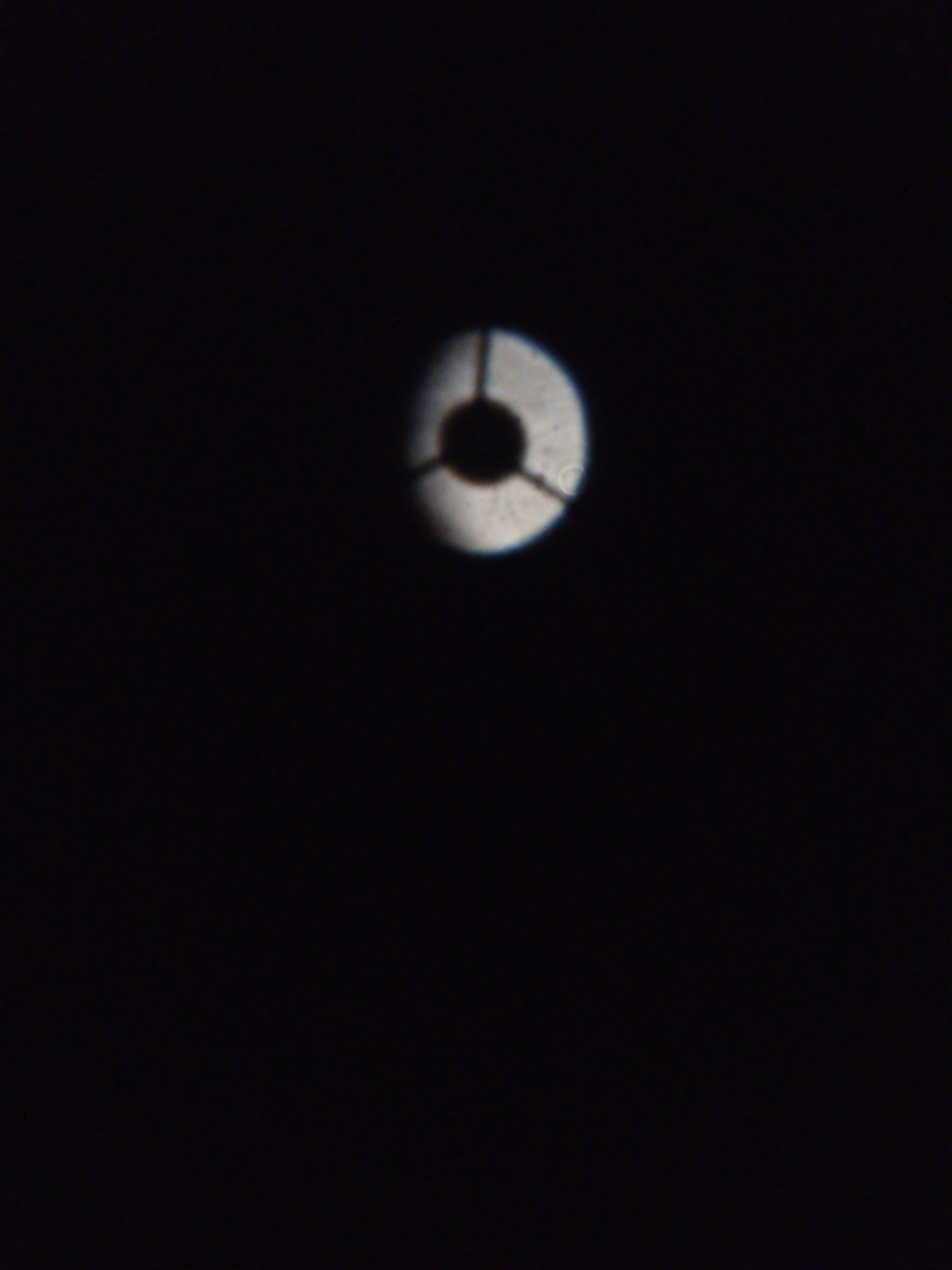

Es-tu sur que tu observes Vénus?
Si c'est un problème de brillance trop forte qui fait apparaître des aigrettes du aux branches du secondaire alors il faut grossir au maximum ou pourquoi pas filtrer (filtre rouge, filtre vert).
L'autre solution ce serait un problème de mise au point mal faite. Soit du à une bague allonge à enlever ou à mettre, soit à un manque de connaissance sur le fonctionnement du réglages de la mise au point (molette à déplacer d'avant en arrière jusqu'à trouver la zone de netteté).
Difficile à dire tu es trop vague.
Tu vois probablement le miroir secondaire parce que la mise au point n'est pas bonne, tourne la molette de mise au point dans le sens où la taille du secondaire se réduit jusqu'à ce que tu arrives à une mise au point correcte.
il y a une heure, jgricourt a dit :
Vous avez compris la question ??? :D
Moi je comprend meme pas la photo...

Sur la photo, cela ressemble quand même plus à une mauvaise MAP qu'autre chose. Tu as tourné les molettes pour faire bouger le porte oculaire ?
il y a 5 minutes, sun a dit :
Oui le seul truc qui change c la taille du rond
il y a 5 minutes, Bloodywolf a dit :
Du coup je disais la seul différence c la taille du reflet dans l'oculair
il y a 6 minutes, Bloodywolf a dit :
Il y a arrive pas un moment ou il réduit et où les étoiles sont des points ?
il y a 3 minutes, sun a dit :
Si quand je suis pas trop dezoomer ni trop zoomer quand je suis entre les deux je le vois comme une point avec les étoiles autour

Je rejoins les autres, quand tu as les étoiles comme des points, c'est que tu as l'image nette, et que dans ce cas, venus devrait apparaitre comme un petit croissant tremblottant, mars comme une mini amande orange et les étoiles, des points.
Quand tu tournes les molettes, tu étales la lumière, tu ne grossis pas l'image, et tu fais apparaître l'araignée,  l'image seras donc sans détails, avec, sur chaque point de lumière, l'ombre du secondaire et des branches.
L'autre pb est que si ton chercheur n'est pas bien aligné, tu risque effectivement dd passer à côté de ta cible, car la portion de ciel visible avec le telescope est très petite par rapport à ce qui est dans le chercheur.
Enfin, il est possible que des reflets internes à l'oculaire parasitent la vision.
Mais d'après la photo que tu as posté,  un problème de muse au point me semble plus probable.
Vu qu'il fait jour, tu peux éventuellement te rendre compte qu'en visant un objet loin, (ATTENTION AU SOLEIL) en tournant les molettes, ca ne grossi pas.
