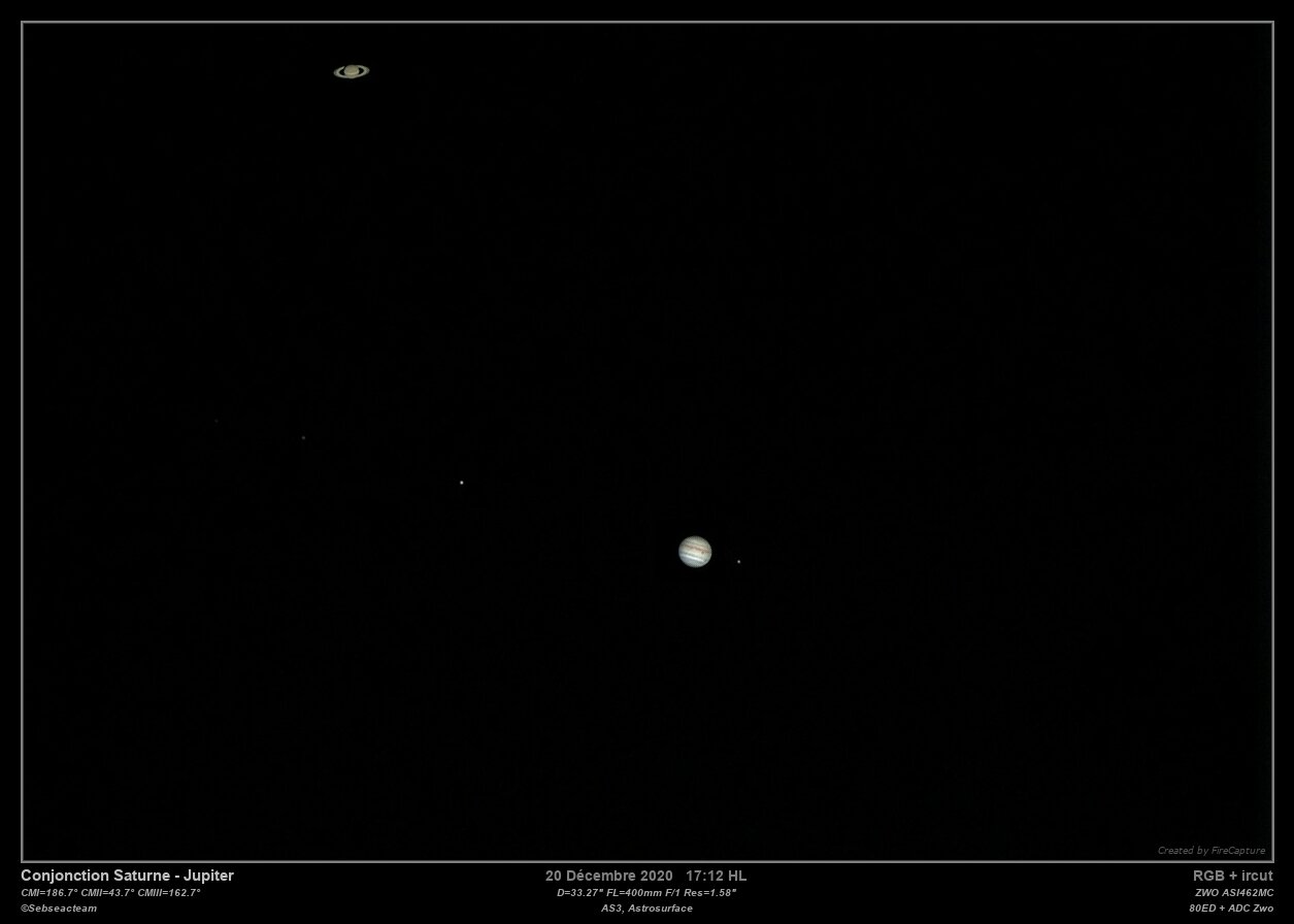

Hello :)
Temps idéal hier après midi.
J'ai pu capter la danse rapprochée entre les 2 géantes.
Magnifique spectacle.
Avec la 80ED et l'asi462mc ça rentre nickel:
2058790526_ConjonctionSaturneJupiter20-12-20ED80_web.jpg.6b9b01dd2110df69bd2fbe901e52411c.jpg
Bonne journée :)

Bravo !  Comment as-tu dosé le temps de pose pour tenir compte de la différence de magnitude entre Jupiter et Saturne ? Si on expose de trop, Jupiter est cramé, si pas assez, Saturne est limite visible...
Je n'ose montrer ce que j'ai obtenu hier. Bref, à part avoir immortalisé l'événement, c'est bon à mettre à la poubelle...
Or c'est ce soir, voire demain le moment à ne pas manquer...

Salut Gildas,
j'ai fait en sorte que Jupiter ne soit pas cramée. Saturne visible mais pas très lumineuse.
Film SER de 90s, 11000 images en tout, 20% gardées.
De là dans Astrosurface, une version pour les satellites de Jupiter, puis une version pour Jupiter elle même, puis une version pour Saturne.
Assemblage des 3 calques pour ne garder que le meilleur des 3.
Une sorte de HDR localisé.
C'est certain qu'avoir les 3 sujets bien exposés est impossible.
J'ai une version avec barlow 2.5x encore à traiter.
Aujourd'hui impossible d'imager, temps pourri pour les 3 jours à venir.
Le résultat final est très satisfaisant. Bien content de ce que la 80ED peut sortir, malgré ses "petits" 80mm. Détails sur Jupiter et les anneaux de Saturne. Un vrai couteau suisse cette lulu, le tout dans prise de tête ;)

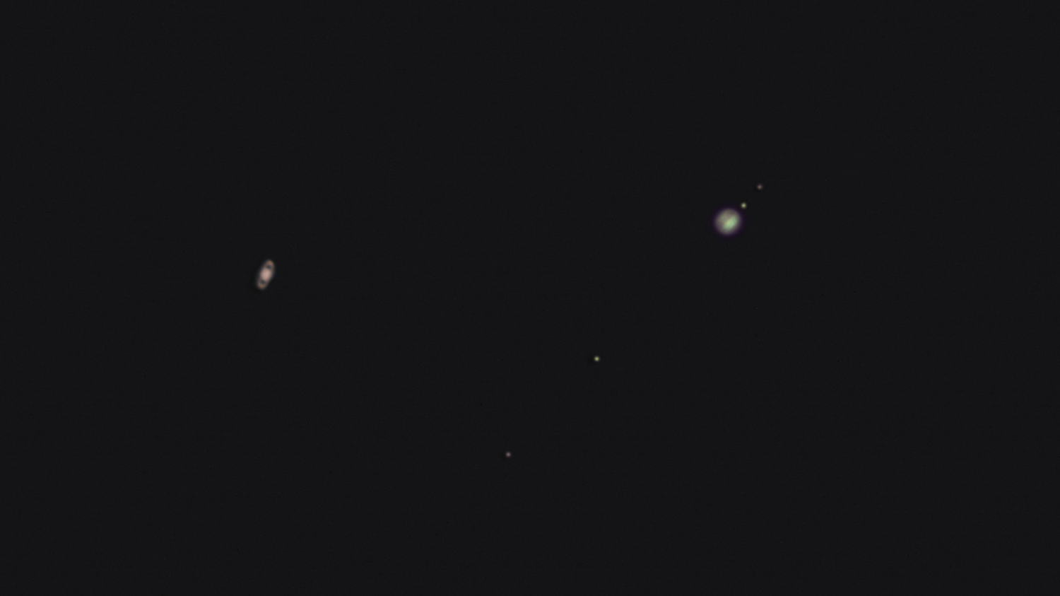

Superbe! Comment arrives tu à avoir autant de détail malgré la turbulence? 🙂 Avec une ASI 178MC sur une lunette triplet 102 f/5 avec Barlow 2,5 tout ce à quoi je suis arrivé c'est ça. Après bon je débute en planétaire, mon équipement est plus orienté CP, je suis au nord de la France donc angle très bas et fenêtre très courte avant qu'elles ne disparaissent derrière un bâtiment à 18h20, elles slalomaient derrière des branches d'arbre, le seeing était pas idéal, j'ai pas d'ADC, je galère à la mise au point vu qu'à cette heure ya pas assez d'étoiles ni assez de temps pour se permettre une MES et une MàP impeccable... mais quand même malgré tout ça je suis sûr que je pourrais faire mieux, je dois pas tout bien régler comme il le faut 🙂

Salut.
Suis aussi du Nord, région de Valenciennes.
J'ai imagé vers 17H, au moment où Jupiter était juste visible au chercheur, il faisait encore bien clair.
Le secret à cette hauteur est bien entendu l'ADC. À 16° maxi d'altitude, pas de mystère, l'ADC est obligatoire.
La lunette 80ED a la taille qu'il faut pour s'affranchir de la turbulence.
Si j'avais voulu faire la même chose avec le Meade 254mm ça aurait été immonde.
Pour la Mes, monture orientée au Nord et rien de plus.
Pas besoin d'être hyper précis pour enregistrer un film de 90s.
Et pour la mise au point, toujours la faire sur la planète elle même, jamais sur une étoile.
Je m'aide du mode "négatif" dans Firecapture pour la map, en inversant les niveaux, on est pas embêté par les variations de turbulence.
On se concentre sur les détails grossiers des bandes équatoriales puis je bascule en mode normal et je lance les films.
Là dès le 1er film de 90s (11000 images enregistrées) c'était ok.
Pas besoin d'attendre 30 min de plus, avec les planètes qui baissent de plus en plus.
Ensuite direction la lune plus à l'Est, bien plus haute, plus simple à shooter.

Si ça peut te rassurer, c'était un coup de chance. La veille c'était couvert.
Et lundi soir complètement couvert avec pluie.
L'année prochaine, Jupiter et Saturne seront plus hautes, ce sera plus confortable, mais avec ADC quand même ;) .
Même sur Mars à 45° je le mets, avec les tirettes ensembles, la correction est là quand même .
Superbe Seb avec ta 80ed !!
J'ai aussi shooté avec ma 80ed et 224c mais sans ADC est ont voit clairement la différence, cette accesoire fait le taf. Ont voit clairement la Division sur saturne ! Elle sont ouf ces petites 80 hein.
Je post la mien est sur le fofo cette aprème pour comparatif sans ADC si tu veux voir. 😉
Bon ciel.
Oui l'action de l'ADC se voit pendant les captures en live. Une fois bien réglé la netteté saute aux yeux.
La 80ED est très polyvalente.
Elle est à l'aise partout: solaire, lunaire, planétaire, CP classique, CP rapide, n'est pas affectée par la turbulence.
Mais ce n'est pourtant "qu'une 80mm" :ninja:
