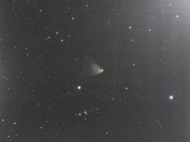

il y a 25 minutes, nico1038 a dit :
curieux de savoir ce que tu veux imager avec cette config?
lunette 70/420 barlow x2.5 asi 224mc guidage   1 pose de VA de 300s
Modifié par breal
il y a 4 minutes, breal a dit :
Et bien c'est vrai que c'est sympa et le guidage semble efficace. Mais en tous cas l'explication est que ton champ (0,26°x0,19°) est trop petit pour que l'Asiair effectue son plate solve de manière fiable.
Modifié par nico1038

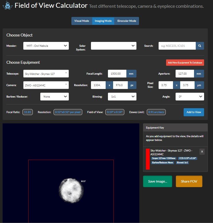

je vais me servir d'astronomy tools pour aide au chois d'un tube.
si vous avez des idées (pas de newton)
Je viens de vérifier et  il semble que le FOV minimum pour effectuer un platesolve soit de 0,4° pour l'Asiair original et de 0,2° pour les versions Pro et Plus. Tu dois donc en fait être proche de la limite avec ta configuration à 1050mm de focal et ASI224.

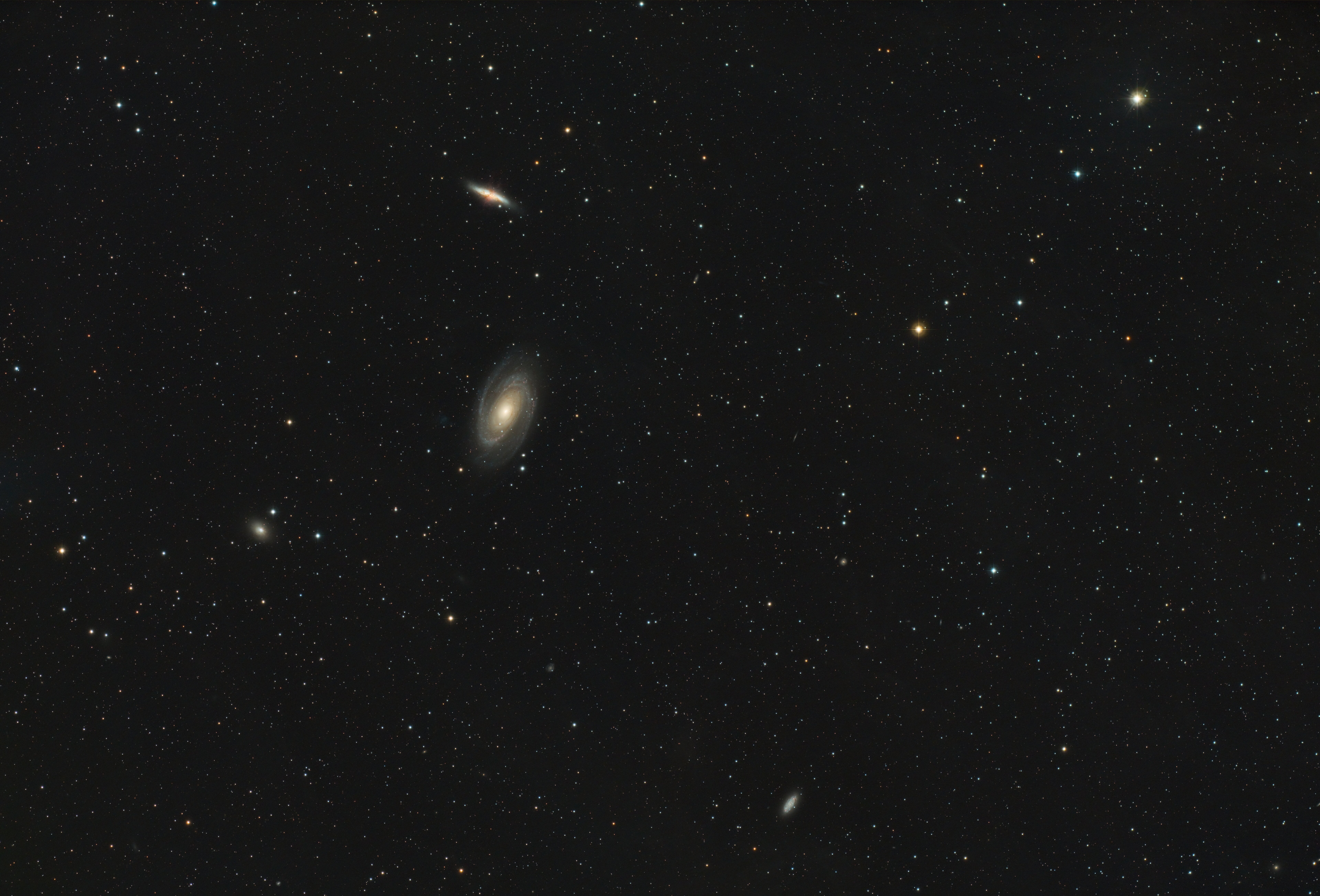

Avec mon ASI6200 et 530mm de focale (mais une ASI533 ferait pareil, le grand champ en moins) : zoom dans la full pour voir.
M81-M82_ASI6200MC_FSQ106_F5_69x120s_L-pro_drizzle.thumb.jpg.f6b891b22c76cd6e145d19272e414f32.jpg

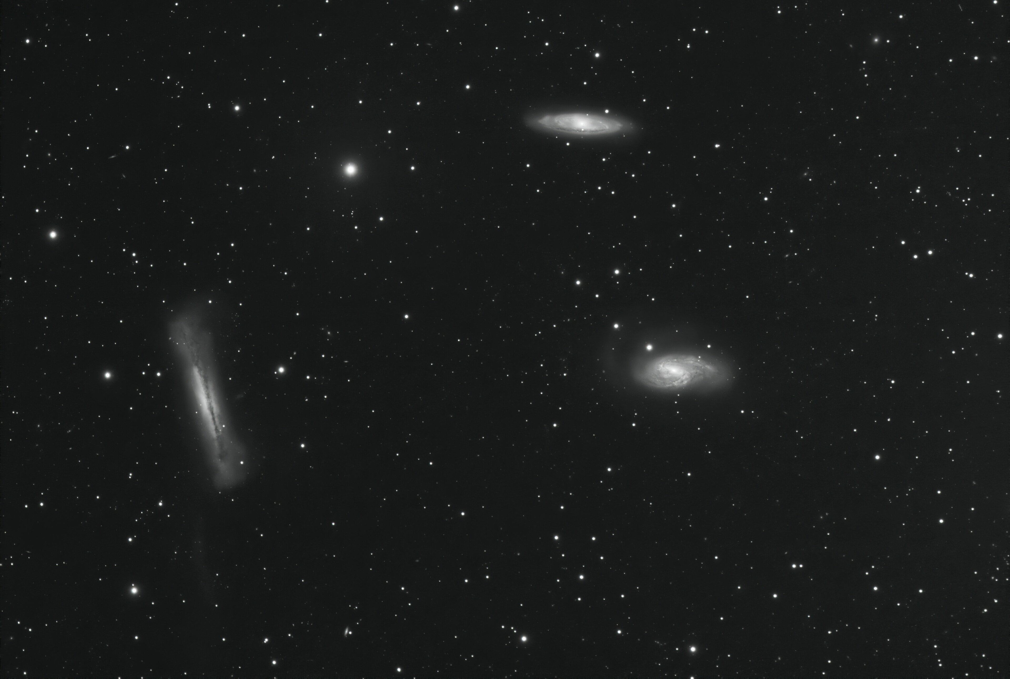

Et sinon toujours 530mm de focale avec une ASI183MM :
M65-66_FSQ106_F5_Altair183ProTec-15_55x60s_denoise.thumb.jpg.2848f7c915b96ff5a5114fc24d15575e.jpg
il y a 15 minutes, Colmic a dit :
super
vraiment étonné des détails en zoomant .

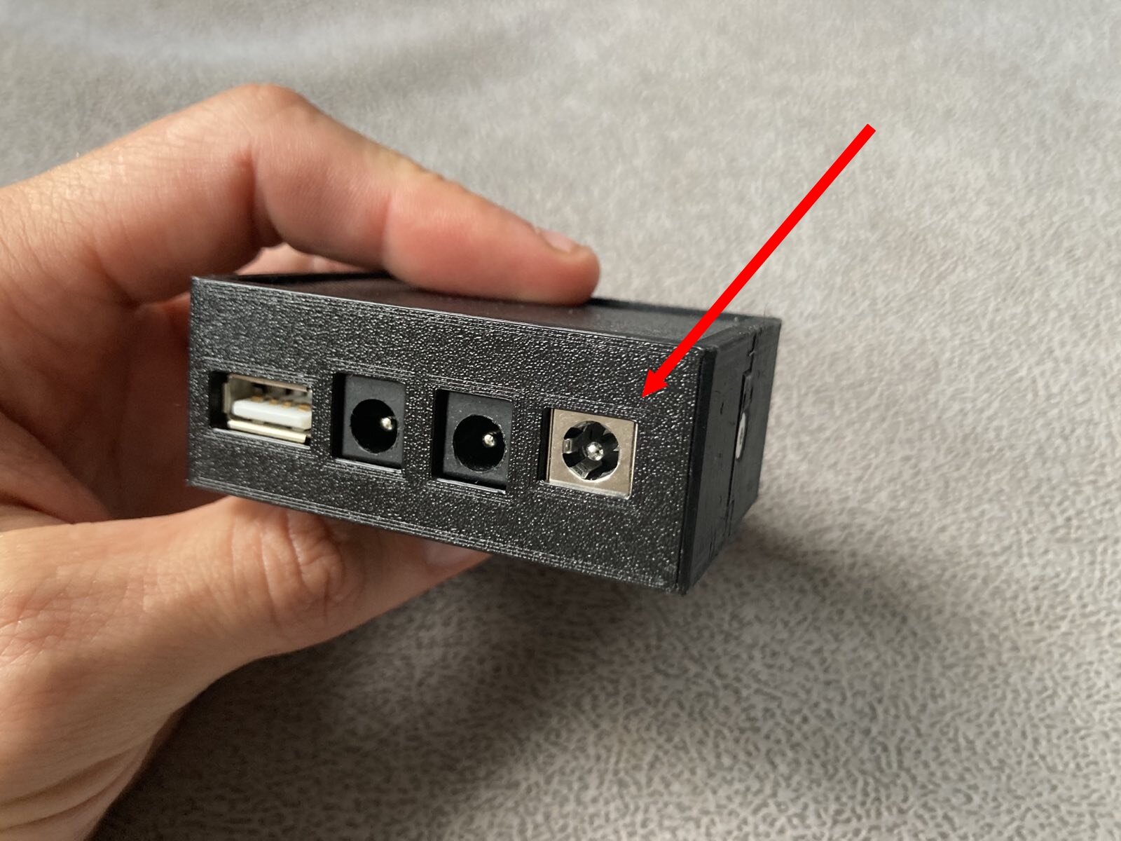

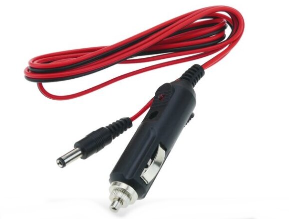

Ce que je fais quand j'utilise ma batterie, c'est que je connecte d'abord mon adaptateur multiple allume cigare :
1768513662_Adaptateurallumecigaremultiple.thumb.jpg.5106f36b7546d047922c3289dc2653fc.jpg
Ensuite je connecte un câble prise allume cigare mâle vers 5.5/2.1 mm :
Puis je le branche à l'entrée de mon boitier Sky dad :
Puis je connecte ma monture avec un câble de Pierro Astro ressemblant au premier mais juste avec l'embout vissant sur mon AZ EQ6 vers le deuxième empalment de mon allume cigare multiple.
Mon boitier ASIair est branché sur le boitier Sky-Dad sur un port d'alimentation 5.5/2.1 mm !
Je pourrais utiliser un câble en Y comme le suggère Colmic, mais je n'ai besoin que d'une connexion de mon ASIAIR car ma 294 se repique sur l'ASIAir et mon EAF (ancienne génération) se branche sur celui-ci aussi.
Mes deux colliers chauffants se branchent sur les 2 ports USB de ce boitier et le tour est joué !
Ma batterie alimente ce petit monde pendant un bon bout de temps, et la 55 Ah suffisait pour au moins 5 ou 6 heures (avant qu'elle ne me lâche).
Quand j'utilise le secteur, j'enlève le câble du début et je mets celui de mon adaptateur secteur directement en entrée du boitier Sky Dad et hop c'est parti.
Avec un Pegasus ce serait la même chose mais en mieux !
Philippe
