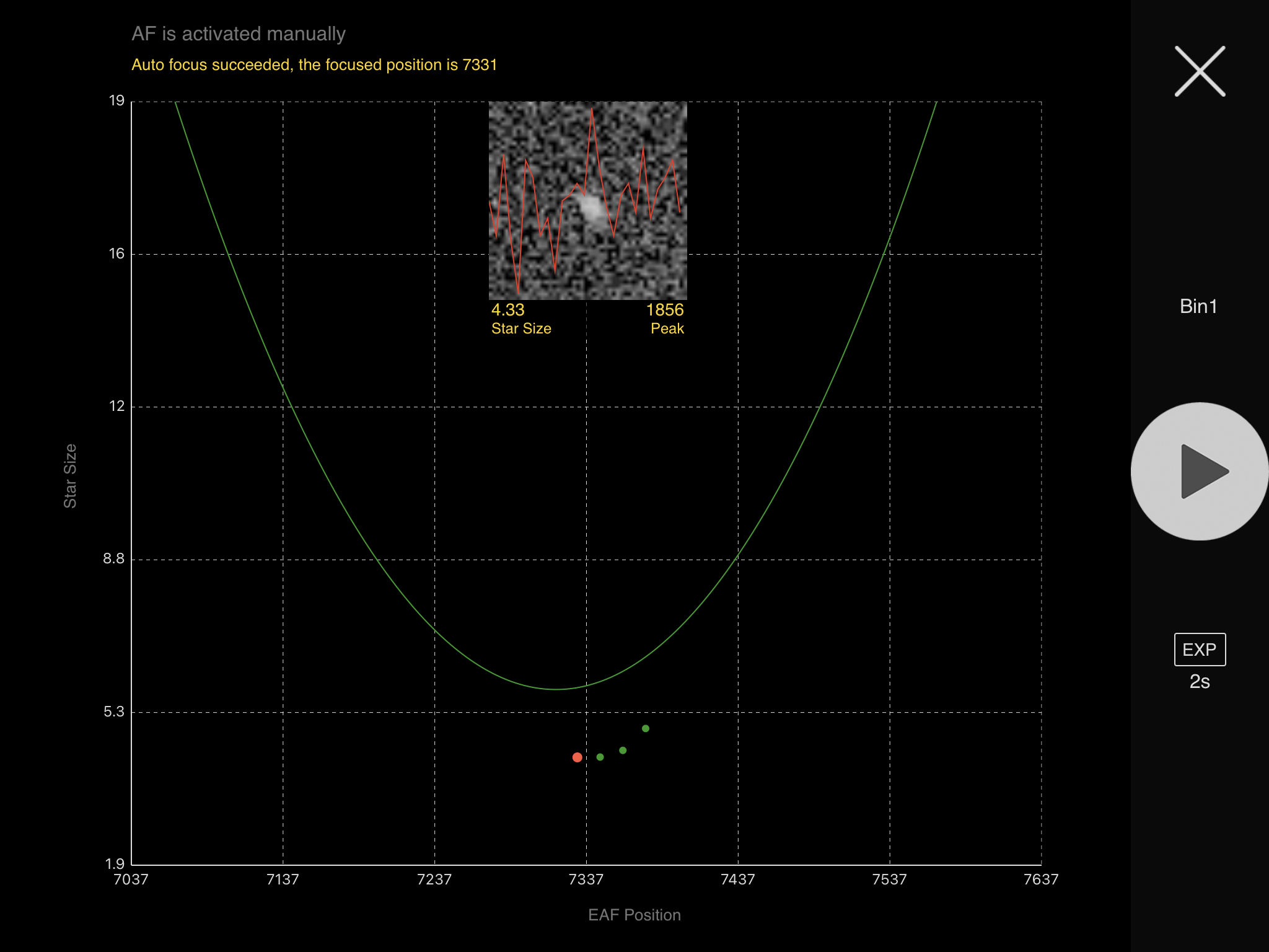

Bonjour. Quelqu'un pourrait il me renvoyer aux pages concernant l'utilisation de l'eaf en mode af via l'appli asiair. Je suis allé voir le recap topic, mais je crois avoir vu dans ces pages la routine qus je ne retrouve pas. Merci.
Il y a 2 heures, Gaiar60 a dit :
Bonjour, merci. Ca c'est pour le réglage backlash, ok, c'est fait. Mais je parlais de l'obtention de la courbe af. Merci.
la procédure est simple : en mode preview ou focuser tu dégrossis la mise au point avec l’EAF en mode manuel (avec les flèches  haut / bas)  et tu finalises en déclenchant l’autofocus. L’ASIair pilote alors l’EAF pour réaliser la courbe en V de calibration et ajuste ensuite le focus finement pour réduire au maximum la taille des étoiles.

Je vous fait un petit retour après le test de ma configuration.
Pour rappel, j'avais des interrogation concernant la mise au point avec un Canon 6D.
Enfin de compte c'est hyper bien la fonction AF. Il faut dégrossir un peu manuellement, et ensuite il se charge du reste, et ça prend 5 min. Là je suis content du résultat.

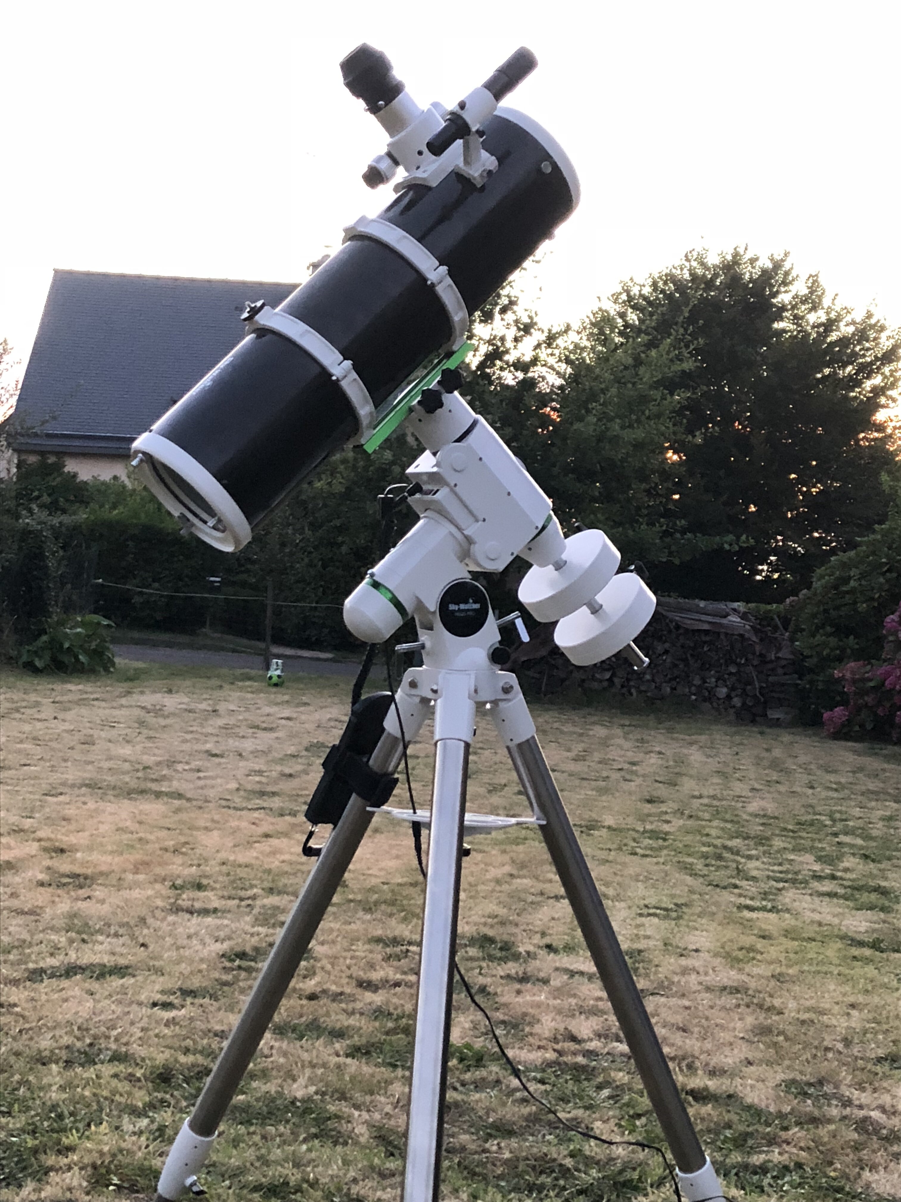

Bonjour, j’attends avec impatience mon boîtier ASIAIR que j’ai commandé cette semaine.
j’ai un tube newton skywatcher 150/750 et je voulais savoir si vous pouviez me conseiller pour le montage du boîtier sur le tube ?  Faut il que j’ajoute quelques chose, si oui quoi ?
voici une photo de mon setup. (J’attends également une petite lunette guide avec une caméra ASI120mini que je mettrais à la place du chercheur d’origine)
merci de votre aide
Il y a 6 heures, bfrebourg35 a dit :
merci de votre aide
D'après ce que j'ai vu, il est possible de fixer une seconde barre dovetail de type Vixen sur le dessus du Newton, à l'envers, via les bagues de serrage. Ensuite tu peux essayer de trouver cette pièce ou similaire (en rupture chez Pierro-Astro) : https://www.pierro-astro.com/materiel-astronomique/accessoires-astronomie/platines-anneaux/queue-daronde-femelle-type-vixen-pour-asiair-pro-zwo_detail qui permet de fixer l'Asiair dessus, voire même directement sous le Newton si tu as la place. Autrement, si je vois correctement tu as deux emplacements pour lunettes (guide et finderscope) ? Tu peux toujours enlever le finderscope et placer l'Asiair à cet emplacement car il est livré avec un pied Vixen. Sinon pour du low-cost, l'éternel scotch double face marche tout aussi bien :-).

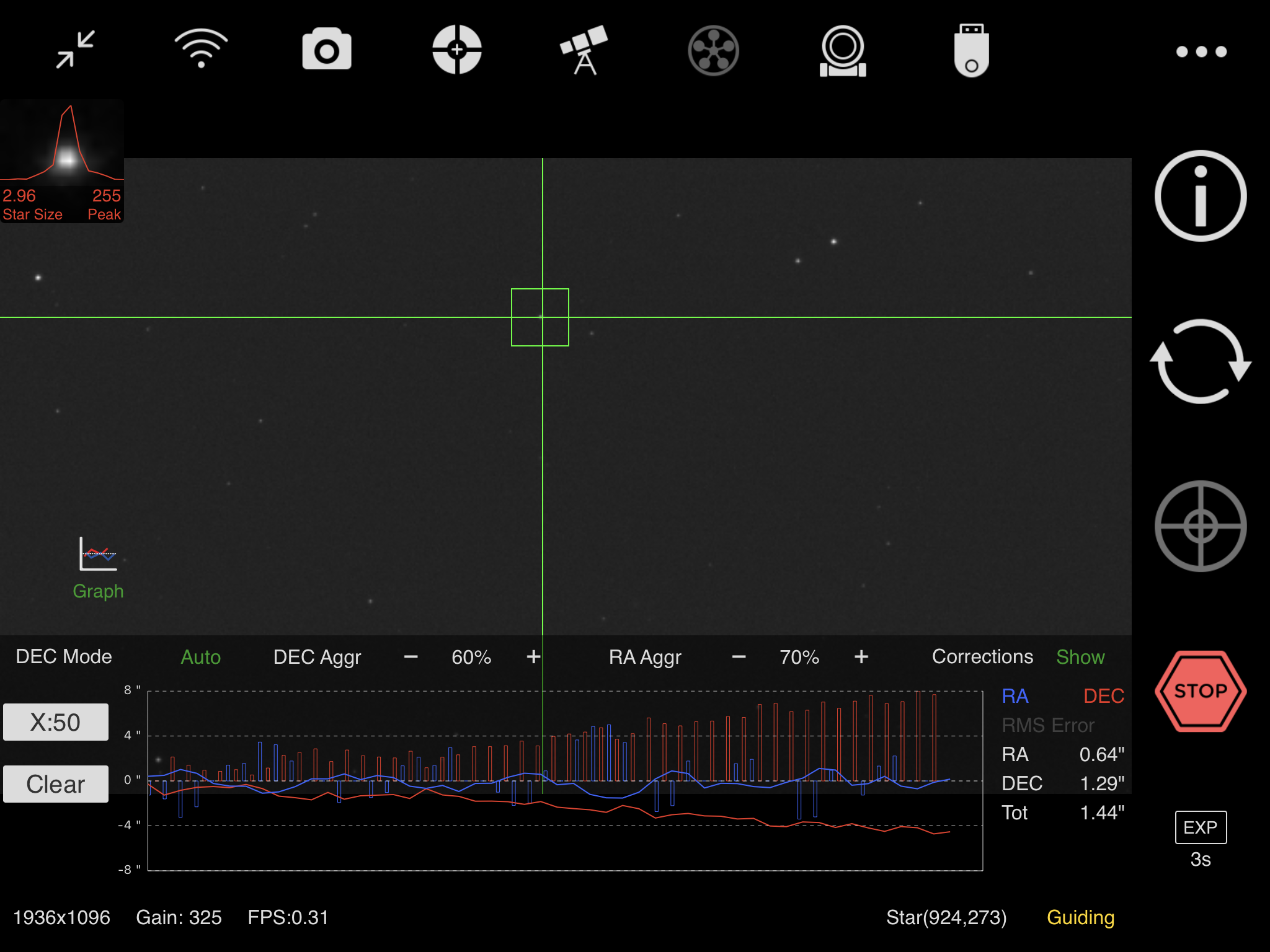

J'ai également une question concernant l'autoguidage et le dithering :
Je commence à bien comprendre le fonctionnement de l'Asiair, la routine PA est top, le plate-solving et Goto fonctionnement bien. Bref je capture facilement sans autoguidage.
Hier soir j'ai ajouté une lunette guide Zwo 120mm de focale avec une Zwo asi 462MC pour autoguider et faire du dithering. J'arrive à pointer une étoile guide et à démarrer l'autoguidage, je reste sous les 1'' d'erreur périodique ce qui est top. Mais entre deux captures, le dithering opère (réglé à 3 pixels, 2'' de PE et 3 sec de stabilisation) et mon erreur périodique part en vrille, l'Asiair attend donc indéfiniment la stabilisation pour capturer... Quelqu'un comprend ce qui se passe ? C'est comme si l'autoguide perdait l'étoile guide lorsque le dithering opère et je ne sais pas comment régler ce problème à moins de repointer une étoile manuellement entre chaque pose.
Si quelqu'un a la solution je suis preneur.
merci de votre aide
 Tu peux aussi directement installer l’ASIair sur la vis au pas Kodak qui sur l’anneau du bas de ton tube. Sur le boîtier ASIair tu as 2 pas de vis femelle au format Kodak, un sur la tranche et un autre en dessous.
il y a 26 minutes, Cocatrix a dit :
Est-ce que le guidage par en vrille uniquement sur l’un des 2 axes ou sur les 2 ?
De mon côté, avec ma monture Losmandy G11, j’ai par fois une dérive en DEC au cours du guidage sans pour autant avoir compris... même en refaisant une calibration quand cela survient, rien n’y change.
La seule solution pour l’instant que j’ai trouvé pour la supprimer, c’est une extinction de la monture et de l’ASIair... pour rebooter tout ce petit monde.
J'ai encore rencontré le problème hier soir, après avoir le passage au méridien... alors que la veille tout c’était bien passé.
Voici un exemple de la dérive en question :
Cette dérive se produit sur les deux axes et croît de plus en plus au fur et à mesure des secondes qui passent. J'ai également testé avec RA Only et différents réglages ça ne change rien. Au passage quelqu'un arrive à m'expliquer l'option Auto Restore Calibration ? Il y a également l'option flip dans le menu "i" entouré sur l'écran d'autoguidage que j'ai du mal à comprendre. Je ne sais pas si ces éléments jouent un rôle.
D'ici là je vais devoir faire du dithering manuel je pense (avec les croix de direction goto) entre chaque pose... Dommage car ça empêche l'automatisation du système.
Si certains ont des pistes... Merci !
il y a une heure, Cocatrix a dit :
Si j'avais eu un problème similaire sur PHD Guiding, j'aurai augmenté l'agressivité sur l'axe. J'ai envie de dire que le programme n'arrive plus à rattraper l'erreur. Niveau agressivité il y a encore de la marge.
Peut-être un problème d'équilibrage.
Ça fait dix ans que je tourne avec l'agressivité sur l'axe DEC à 100%
D'accord je vais essayer à la prochaine occasion et vous tiendrai au courant. Merci :-)
