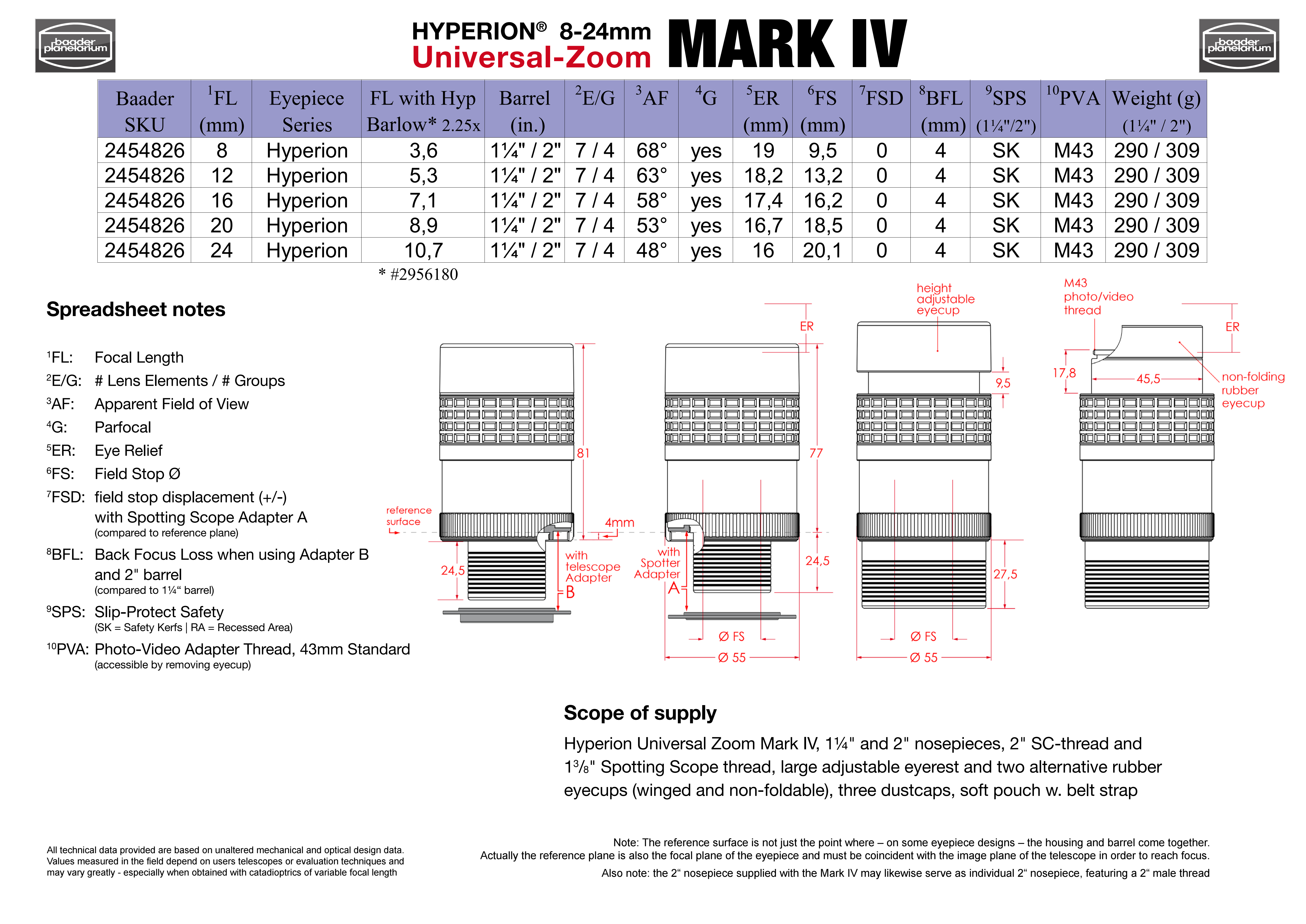

Ce qui est difficile de jauger dans un zoom c'est l'impact confort qu'aura pour quelqu'un qui n'en a jamais utilisé l'énorme diminution du champ apparent à faibles grossissements. Si on est plutot orienté CP et/ou instrument manuel, un zoom peut perdre beaucoup de son attrait. Ca dépend presque uniquement de l'utilisateur. Moi par exemple je n'utilise de zoom qu'en solaire et c'est l'un des premiers accessoires que je revendrai si je devais faire de la place dans mon matos.
A te lire, je crois que j'ai comprit l'inverse de ce qu'il fallait comprendre😕 . Sur les descriptif du zoom Baader Hyperion, il est indiqué 8-24mm de focale et 48°-68° de champs apparent. J'en ai donc déduit qu'a 8mm de focale, le champs apparent est de 48° et de 68° à 24° de focale; ce qui m'allait bien d'avoir plus de champs pour le ciel profond. Mais si je te suit, c'est à 8mm que l'on a 68° de champs et à 24mm que l'on a 48° de champs, c'est cela?!?!
Pourquoi il ne marque pas 8-24mm de focale et 68°-48° de champs; c'est trompeur leur truc!!!
Si c'est bien cela, le zoom perd un peu de son intéret....

Re bonjour,
il y a 38 minutes, Opto & G6K a dit :
Voici les caractéristiques des champs apparents suivant la focale:
Il ne faut pas confondre le champ apparent et le champ sur le ciel.
− Le champ apparent est l'angle de vision du hublot (si on imagine que la vision à l'oculaire est analogue à regarder l'espace depuis le hublot d'un vaisseau spatial).
− Le champ sur le ciel est la zone du ciel que l'on voit à l'oculaire.
Si le champ apparent est constant, on verra un champ sur le ciel deux fois plus grand (en diamètre) avec un grossissement deux fois plus petit.
Si le grossissement est constant, on aura un champ sur le ciel deux fois plus grand (en diamètre) avec un champ apparent deux fois plus large.
La grande majorité des oculaires zooms permettent de grossir du simple au triple, mais donnent un champ sur le ciel qui ne varie que du simple au double. C'est parce que le champ apparent est plus faible à longue focale (à faible grossissement). Si le champ apparent était constant, le champ sur le ciel varierait aussi du simple au triple, mais il diminue.
Vis à vis du grossissement, on pourrait croire qu'un zoom remplace trois oculaires. Mais vis à vis du champ sur le ciel, je trouve qu'il n'en remplace que deux.
Bref :
Il y a 2 heures, Opto & G6K a dit :
Exactement.
(Précision : le champ sur le ciel est proportionnel au produit A×f où A est le champ apparent et f la focale. Ici on a 8×68 = 544 et 24×48 = 1152. Effectivement, le champ sur le ciel va du simple au double.)

Ah bein oui, la c'est très clair!!! Sur les sites marchands, c'est pas aussi clair quand  on est novice et qu'on débarque.
Et corrigez moi si je me trompe, mais c'est  exactement l'inverse de ce qu'il faudrait idéalement?!?! Il ne serait pas préférable d'avoir un grand champs à faible grossissement pour le ciel profond, et un champs plus étroit à fort grossissement pour du planétaire?!?!

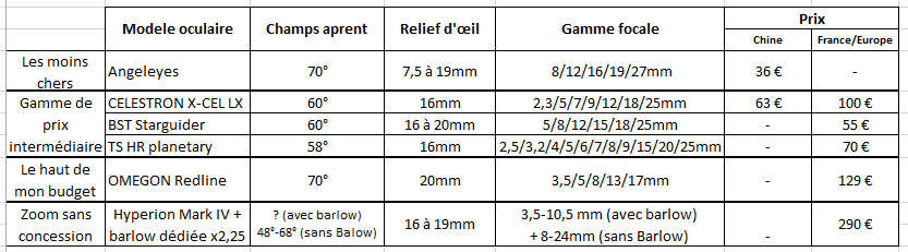

Pour en revenir à mon choix d'oculaires, je viens de faire un peu le ménage dans ma liste. C'est cette un peu arbitraire, mais il faut bien faire des choix.
J'ai retiré les ES 52° et 62°, un peu cher pour les champs qu'ils offrent. Exit aussi les TMB optical qui, par leurs prix planchés me font suspecter une qualité possiblement en deça.
Voila ce qu'il me reste:
J'hésite a conserver les Angeleyes malgré leur champs intéressant de 70°, car le relief d'œil tirage d'anneau (Bruno :pou: ) irrégulier et même faible sure les 8mm et 12mm me dérange un peu.
A contrario, les BST Starguider dégotés a ce tarif par LaurentGom (merci :pou:) me bottent bien, eux.
Un Redline, bien senti sur une focale pourrait être sympa.
La solution zoom est apparement celle qui le plus consensus.
Les X-CEL LX et les TS HR Planetary ont l'air d'avoir leur adeptent un peu partout sur le net, avec peut-être un avantage pour les TS HR Planetary.
Ce sont les lois de l'optique qui font que les zooms fonctionnent dans ce sens et pas dans l'autre. Ca arrive donc souvent qu'on complète un zoom par un 24 à 30mm pour compenser, donc rien de choquant si VNA t'as fait cette proposition effectivement en complément du zoom.

De ce qu'il me semble comprendre, tu répond a la question que je posais juste au dessus, n'est-ce pas? Si cet oculaire zoom est conçu ainsi, ce n'est pas, comme je le croyais, pour de contraintes techniques et optique de fabrication, mais bien volontairement pour en quelque sorte  un confort d'usage . N'hésitez pas a me corriger si j'ai tout comprit de travers
Non non c'est bien une contrainte de fabrication. Jouer sur la focale d'un zoom fait varier l'écartement de certaines des lentilles entre elles. Mais ça implique une modification du champ apparent. Il existe bien des zoom à champ apparent constant mais ils sont horriblement chers car plus complexes. En général ça se trouve chez les fabricants de longues vues haut de gamme et peuvent s'adapter en astro par un raccord spécial.

Je retiens donc:
- champs du ciel = champs réel.
- que c'est le principe normal du fonctionnement d'un zoom qui fait que le champs apparent se restreint avec une diminution du grossissement.

Tiens justement, le zoom ne semblant pas être pour toi la meilleures solution, en partant sur une base de 3/4 oculaires et parmi les gammes que j'ai retenu, tu partirais sur quoi pour un Dobson 150/750?

Pour compléter : je parle d'un zoom car tu envisages cet achat pour utiliser le Dobson avec un enfant. Il est assez courant de perdre la cible (surtout quand c'est l'enfant qui regarde) et le fait de pouvoir dézoomer-recentrer-rezoomer est un vrai plus.
Le zoom, je pourrais le prendre pour moi quand mon fils dort mais non 🤷‍♂️. Il reste sur son mini Dobson car je préfère le trio 25-12-7 à 60° que le zoom.
Je pense que c'est parce que tu souhaites 3 ou 4 oculaires, que justement, des zooms te sont proposés. Car ils se substituent bien à cette fonction multi focales. Si tu en souhaitais 1, voire 2 maximum, peut être que la proposition de zoom n'aurait jamais été envisagée.

Quand tu dis que tu préfère ton panel d'oculaires, c'est le coté manipulation qui te séduit ou le coté rendu visuel supérieur que tu as avec eux? Les deux peut-être?
Si le zoom offrait le même rendu visuel que les 3 oculaires, j'utiliserais probablement le zoom.
Après, un peu comme en photo avec les focales fixes, j'aime bien m'imposer un seul oculaire pour une soirée (de temps en temps). Je trouve l'exercice intéressant 😉.

En configuration 3 oculaires :
- 24mm 70° (non prioritaire, le 20 ou 25 d'origine fera le taf un bout de temps)
- 8 à 10mm éventuellement en grand champ (par exemple un ES82)
- 5 à 6mm typé planétaire (neutre en couleur, pas trop de distorsion, ... genre TS NED)
En configuration 4 oculaires :
- 24 à 30mm
- 10 à 12mm
- 7 à 8mm
- 4 à 5mm
En configuration 2 oculaires + barlow
- 24mm
- 12 à 14mm
- barlow x3. Mais attention, je ne sais pas si ton PO peut tenir tout ça sans contraintes (surtout si le 24mm est gros)
Focales à ajuster suivant les gammes d'oculaires retenues. Maintenant ça c'est pour moi (c'était ta question), ton besoin à toi peut être différent. Comme dit si tu veux 10 grossissements différents tu prends un zoom et une barlow et c'est open bar.
