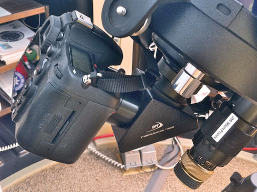

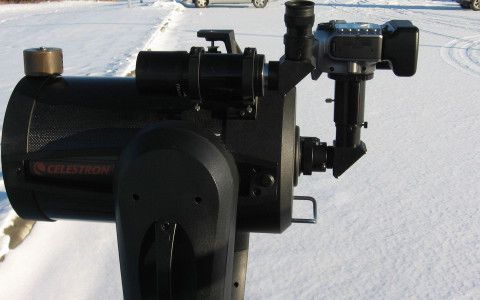

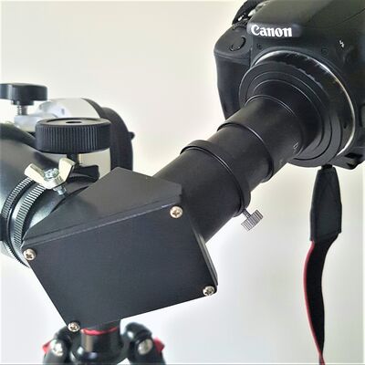

quand tu n'as pas le tube allonge pour avoir la bonne distance optique pour faire la map ! @Papalima
parfois c'est le seul moyen ! et surtout dans le cas d'un APN ça rend bien service !
De plus, cela peut aussi éviter de déséquilibrer le setup par un enchainement de tubes allonges => moins de tilt et pas de bras de levier !
je t'accorde que cela m'a l'air moins pratiqué en Europe mais je l'ai vu assez souvent à des starparty aux US !
regardes là plusieurs exemples :

Ah ben oui tu as suffisamment de moyens pour acheter 7 renvois coudés mais pas assez pour une pauvre bague allonge ?
Et t'as passé une demi-heure à chercher des exemples chez les ricains juste pour te justifier ?
Je te dis pas les problèmes de flexions et autres aberrations de ces 3 montages, surtout qu'aucun des 3 n'est vissant, donc avec le poids du boîtier tout va se mettre en vrac (le pompon sur le premier d'ailleurs !!).
C'est pas parce que tu trouves des photos avec des montages improbables qu'il faut venir les conseiller aux débutants ;) C'est pas leur rendre service.
Perso je possède un RC, un seul, c'est celui-ci et il est justement vissant en T2 pour éviter tout soucis de centrage optique ou autre.
