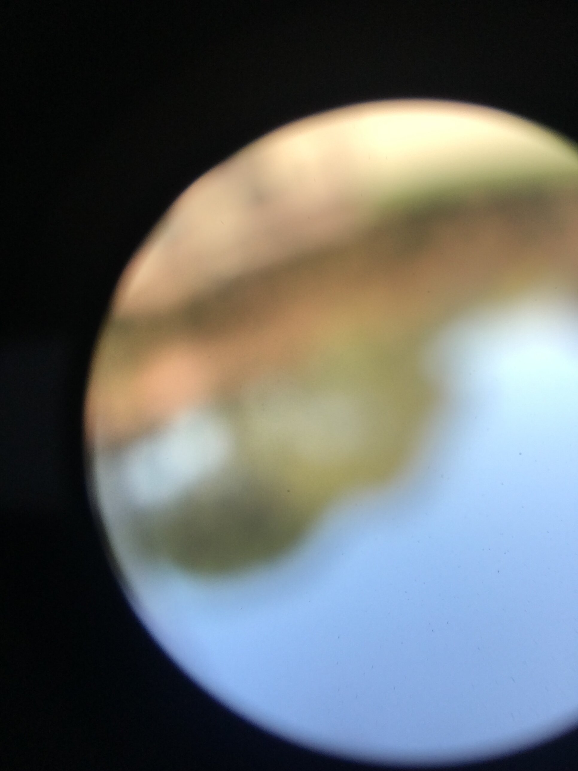

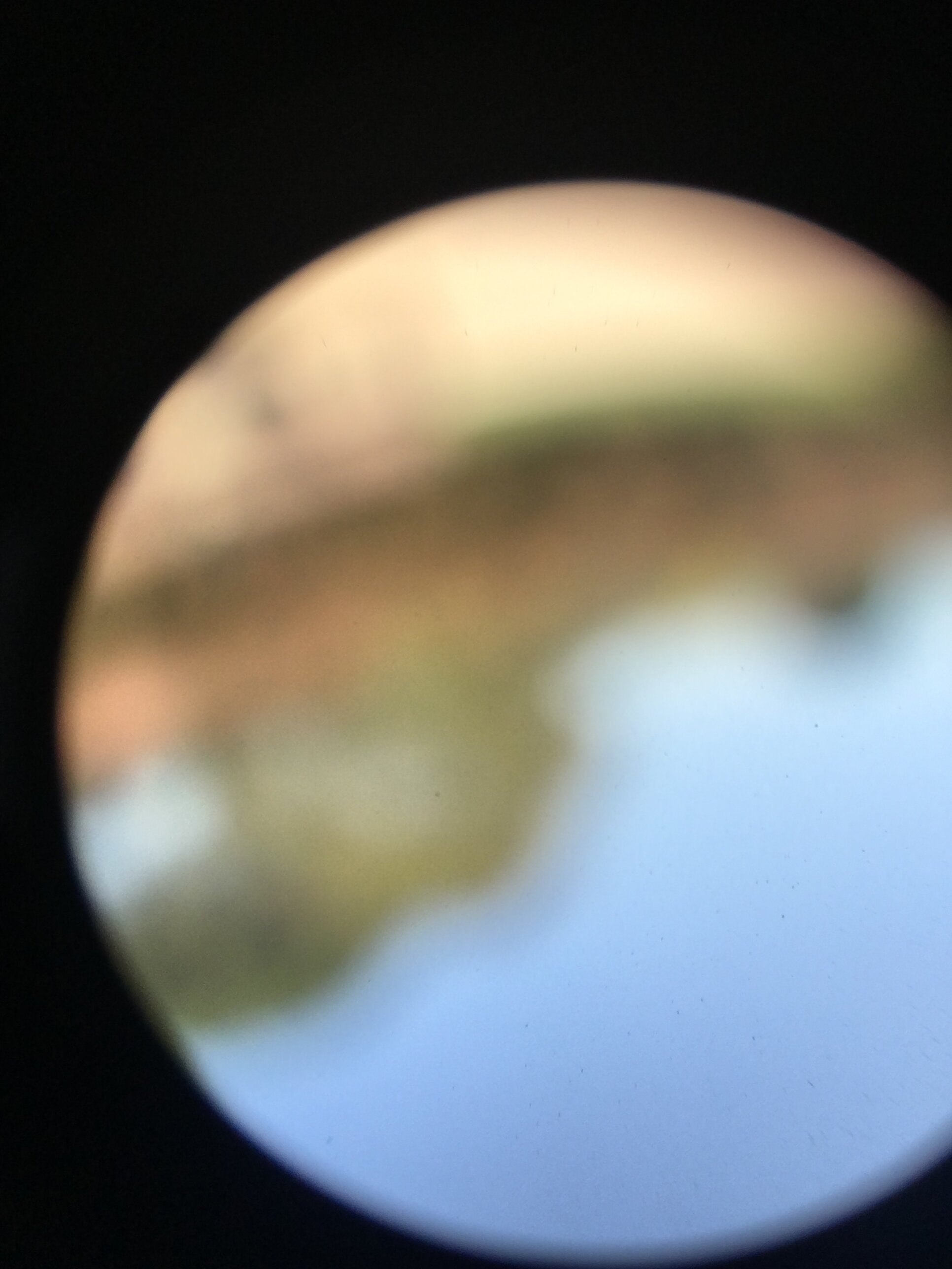

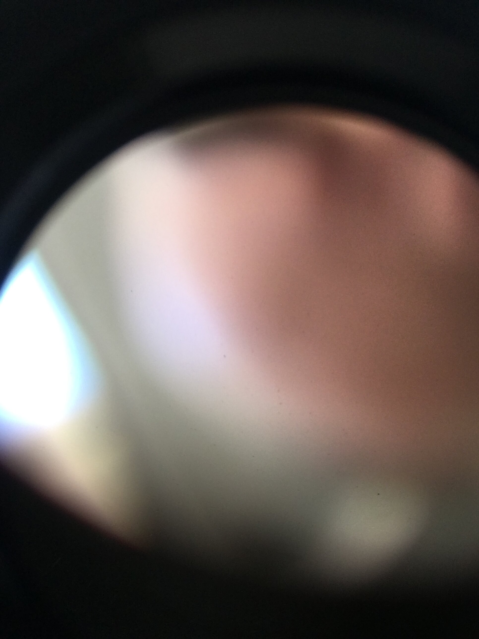

le Vendeur m’a répondu qu’il ne voyait pas de particules noires ! Alors que je lui ai envoyé les photos
c’est ma faute .. je l’ai acheté sur aliexpress
(190€) avec la fameuse question si c’était un clone ou pas
Ça m’apprendra d’avoir voulu faire confiance
j’avais acheté des oculaires bien moins cher et sans défaut sur aliexpress
malheureusement ça arrive et vous êtes chocolat en cas de problème (d’étanchéités d’usine) comme c’est le cas avec ce Meade.
Je verrai si c’est gênant en ciel profond
(je ne pense pas)
 Ci joint les 2 photos où l’on voit quand même des points noirs
mais leur ingénieur n’a rien vu ..
