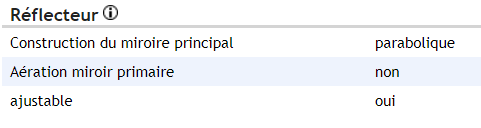

Le miroir est noté parabolique, je ne vois pas de raison de ne pas le croire
https://www.telescopes-et-accessoires.fr/telescope-dobson-sky-watcher-130-flextube-heritage-c2x30337303
Bonjour à tous
Il y a 16 heures, Skywatcher707 a dit :
L'optique de ce petit Dob 130 est de bonne qualité (miroir parabolique).
Je confirme le miroir principal de mon Dobson est vendu comme étant parabolique sur astroshop et c'est marqué sur le paquet.

Le Heritage 130mm a toujours eu un miroir parabolique, donc il n'est pas vraiment productif d'aller parler des autres hypothétiques daubes dans ce sujet . Le Celestron 130SLT et l'Astromaster 130 sont de ceux avec des miroirs pourris (que je ne conseille à personne, et j'ai été l'"heureux" propriétaire pendant quelques heures seulement, le temps de le remballer).
Modifié par sixela
Le Skywatcher Heritage 130 mm a toujours été doté d'un miroir parabolique  (pour une autre confirmation : Télescope Dobson Sky-Watcher Heritage 130mm (telescopes-et-accessoires.fr)).

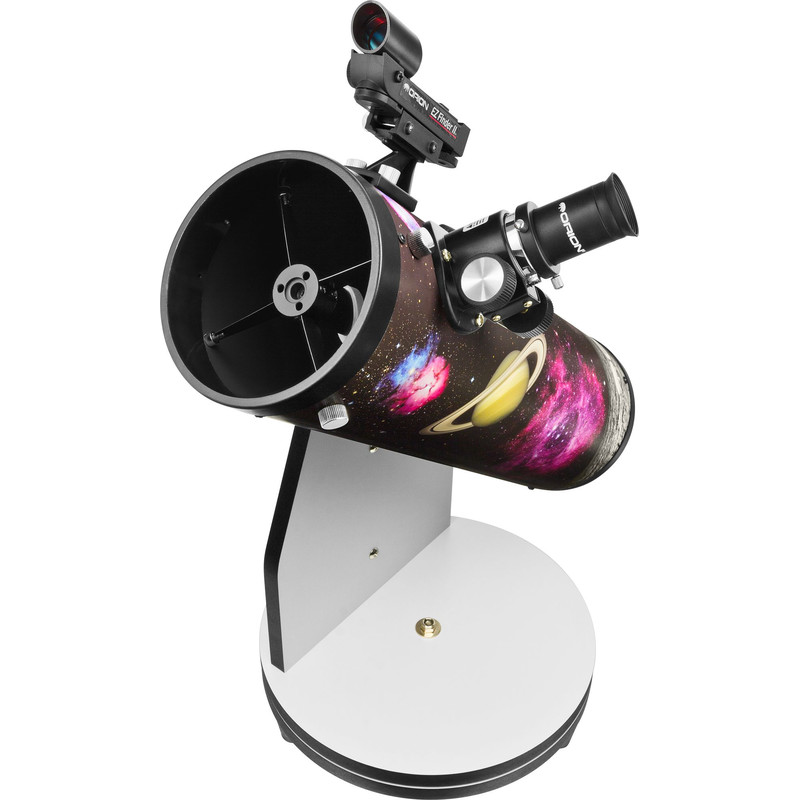

Orion avait il y a quelques années d'ailleurs un "FunScope" qui lui avait une mécanique bien meilleure et qui à un certain moment se vendait €100-€112:
Orion-Dobson-telescoop-N-114-500-DOB-Fun
Hélas, il se vendait un peu trop bien.

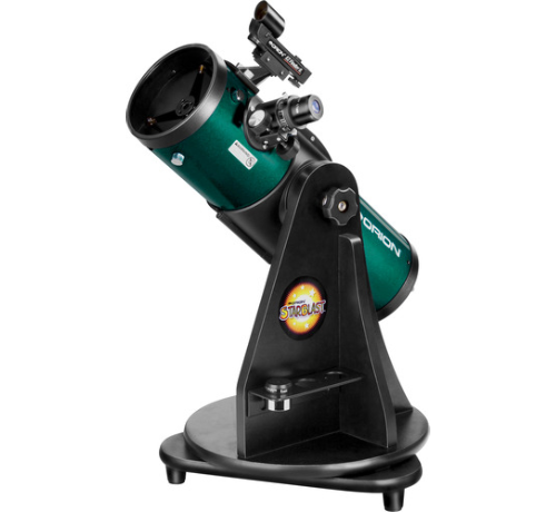

Oui, et c'est dommage qu'il ne soit plus disponible dans le catalogue (mais il reste toujours le Starblast 114/450  vendu 199,99 € )
