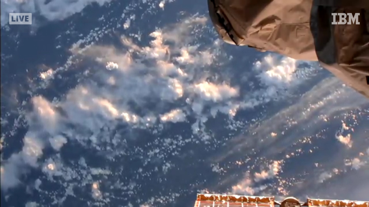

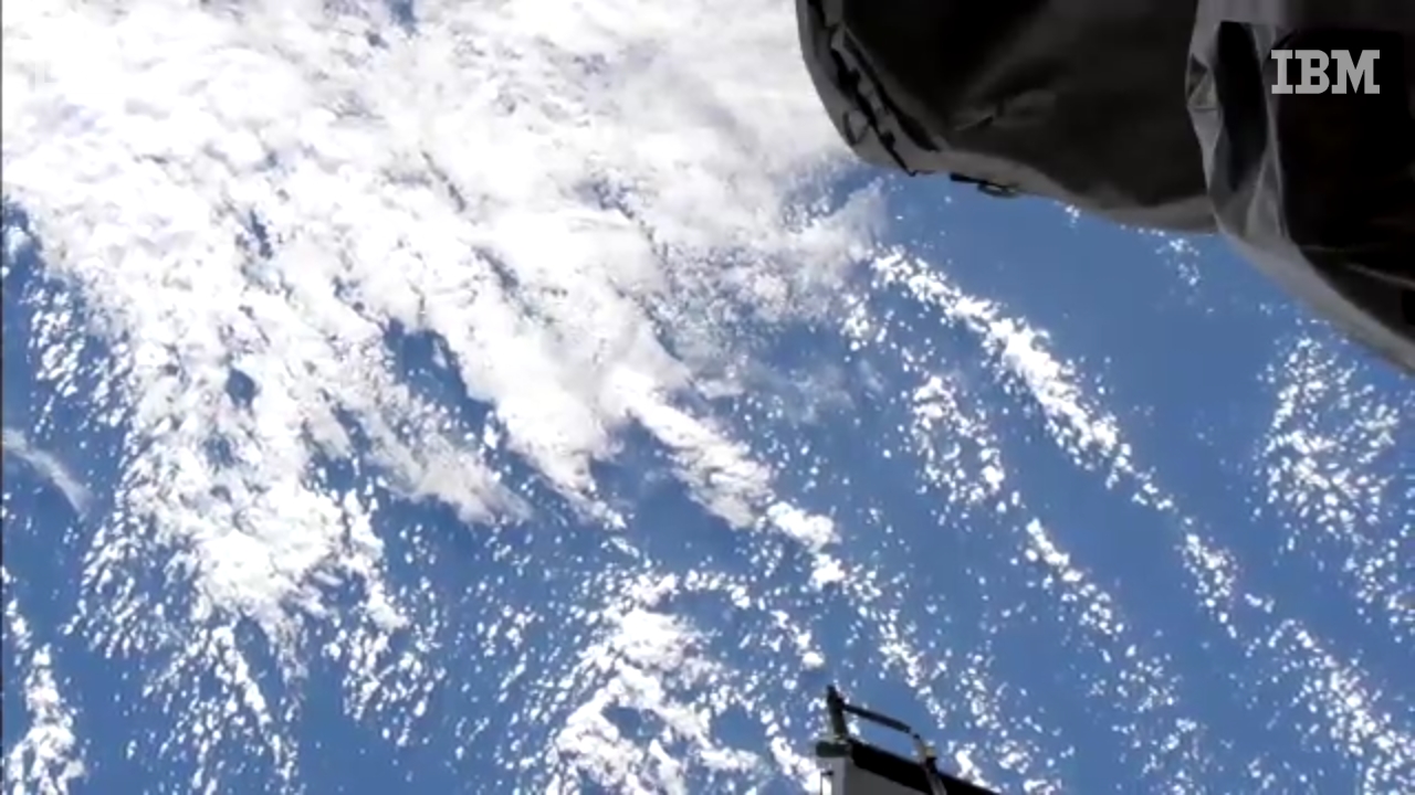

Bonjour a tous , c'est en admirant l'ISS en live que j'ai remarqué un détail , ce que je considère être des panneaux solaires en bas a droite de l'image , disparaissent peu a peu de l'écran , alors que la caméra semble fixe ..🤔
Je ne m'explique pas le phénomène , si quelqu'un peu m'éclairer à ce sujet ..

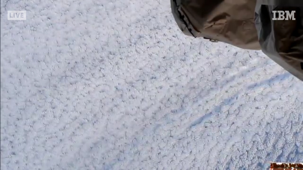

Orientation des panneaux vers le soleil  pour maximiser l'énergie captée?

Et si c'était simplement la caméra qui se réorientait ? L'ISS reste (à peu près) fixe on est d'accord, donc si on veut suivre la Terre il faut bien réorienter la caméra. Car sinon en une rotation autour de la Terre, l'ISS semblerait avoir pivoté de 360 degrés sur elle même.

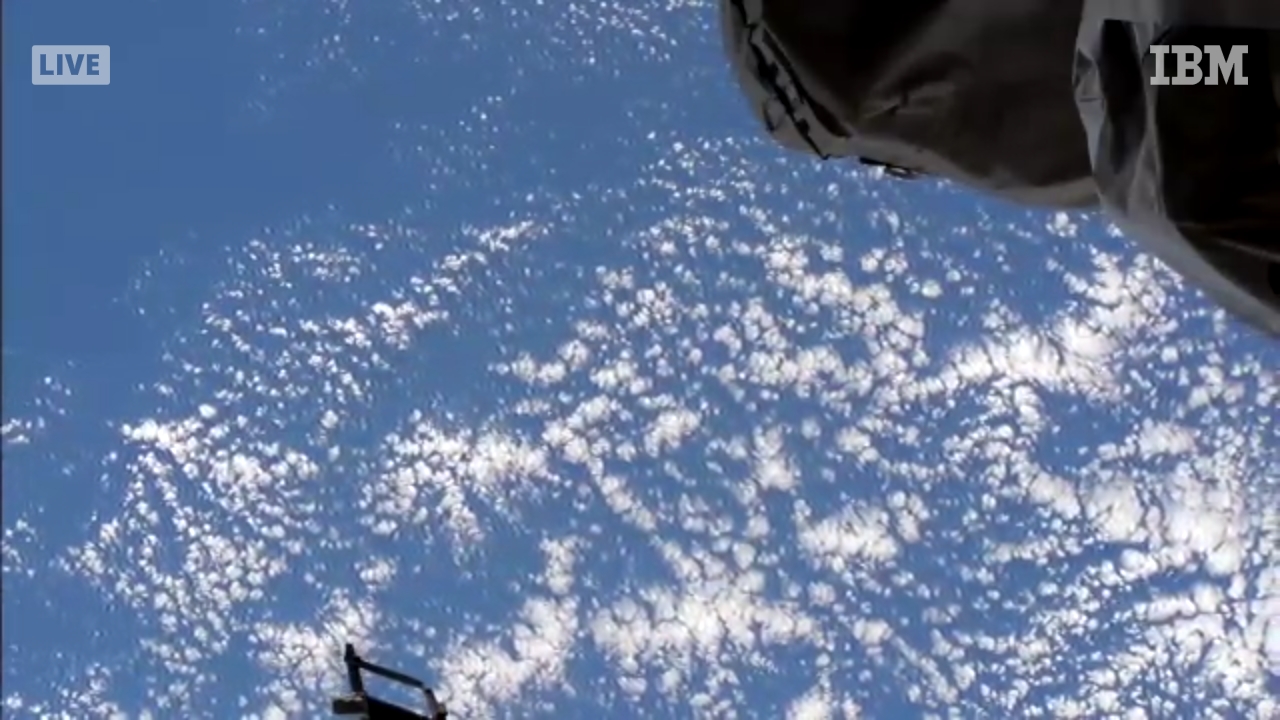

Il y a 3 heures, ursus a dit :
Exactement ! Les panneaux solaires bougent pour maximiser l'énergie.
cf cette discutions (en anglais) : https://space.stackexchange.com/questions/23809/how-are-the-orientations-of-the-iss-eight-independent-solar-arrays-optimized
Il y a 1 heure, Denis Udrea a dit :
Vue que la terre est ronde on a pas besoins de se réorienter. La Cupola (dirigé vers la terre) aura toujours vue sur notre planète, l'avant sera toujours l'avant...

Il y a 4 heures, Denis Udrea a dit :
Alors le gros manchon brun en haut a droite , bougerait lui aussi..

Il y a 13 heures, kerozene a dit :
Sauf si la caméra est solidaire du gros manchon ?

Le 19/05/2021 à 16:19, solfra a dit :
Eh non ! L'ISS, comme tout satellite, hormis les effets d'attractions différentiels qui en-effet doivent jouer un peu vu sa taille, garde une orientation constante par inertie. "L'avant" n'est pas toujours "l'avant"  il devient même "l'arrière" au bout d'un demi tour avent de redevenir avant un demi tour après.
Ah , je n'en serais pas si sûr  ;)
https://www.quora.com/Does-the-orientation-of-the-ISS-change-with-respect-to-the-Earth
Citation
Nominally, the ISS flies in an LVLH (Local Vertical Local Horizontal) attitude. That means that the vehicle pitches at four-degrees-per-minute in order to keep its belly pointed towards the Earth. So, nominally, the orientation of the ISS appears rather consistent with respect to the Earth.
En gros, l'ISS garde une orientation constante par rapport à la terre par un mouvement de 4°  par minute commandé par des gyroscopes(dont on a une photo dans le topic cité).

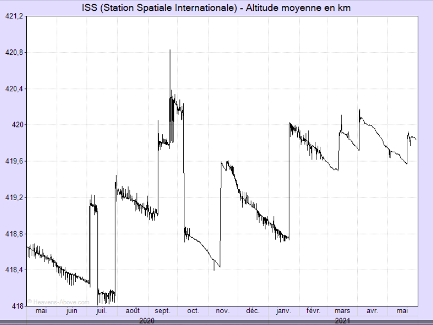

Impesanteur plutôt que apesanteur. Dans l'ISS on est en régime de micro-gravité. A 400km d'altitude g'=0.9g, compensé par la vitesse tangeantielle de 28000 km/h.
D'ailleurs la station perd entre 50 et 100m d'altitude par jour sous diverses influences: variation de la gravité terrestre entre les pôles et l'équateur, attraction du Soleil, de la lune, freinage aérodynamique  vu son envergure et l'atmosphère résiduelle. Il faut périodiquement la remonter grâce aux cargos Progress qui peuvent t embarquer 1,7T de carburant.

Il y a 17 heures, rmor51 a dit :
Ben là je ne comprend plus ,  .freinage aérodynamique .. mais il n'y a pas d'air ..🤔
il y a 5 minutes, kerozene a dit :
Il y a 18 heures, rmor51 a dit :
Ceci explique cela... ;)
Ben oui. Le freinage aérodynamique de la station est la cause principale de la perte permanente d'altitude de la station qu'il faut périodiquement "remonter".
"À l'altitude retenue, l'altitude de la station diminue de 50 à 100 mètres par jour du fait de la traînée générée par l'atmosphère ténue qui subsiste au niveau de l'orbite"

il y a 11 minutes, kerozene a dit :
Tu veux dire qu'à 400 km d'altitude , il reste de l'atmosphère ?
Il n'y a pas grand chose, mais... Il y en a pour paraphraser une réplique culte.
Cela s'appelle la thermosphère et elle s'étend jusqu'à 600 km !
A noter que ce n'est pas la seule cause du (très faible mais non nul) freinage, il faut également prendre en compte les effets de gravité différentielle (marées)
Il faut aussi préciser que les opérations de re-boost (pour rehausser l'altitude) de la station sont souvent corrélés avec l'arrivée de vaisseaux cargo ou de capsules habitées (et parfois aussi pour le désamarrage et le retour de ces dernières)
Le plus souvent c'est un cargo Progress russe qui allume ses moteurs et effectue le re-boost. (les américains ne le peuvent plus depuis la mise à la retraite des navettes. Les cargos US (Dragon de Space X et Cygnus de Northrop-Grumman ) ainsi que le japonais (HTV) n'ont pas été conçus pour le faire.
Enfin le module russe Zvezda de la station est équipé d'une motorisation lui permettant d'effectuer le re-boost. Cette capacité n'est pas souvent utilisée, c'est plutôt l'occasion de vérifier que cette motorisation est en bon état.
