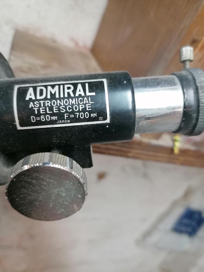

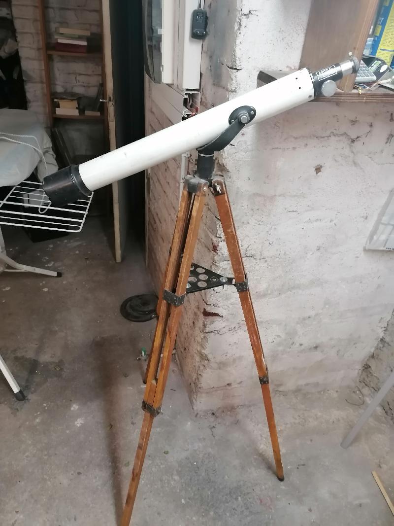

Bonjour, quelqu'un pourrait me donner des informations sur la lunette astronomique ADMIRAL que j'ai trouvée dans mon grenier. Elle est ancienne et à restaurer. Combien cela peut elle valoir svp ?
FOCALE 700mm. D 60mm.

Belle lulu à restaurer !
Les Admiral ont deux types avec tube court et PO a rallonge et l'autre avec tube long et PO court : as-tu une photo de l'étiquette de la lulu ?
En général une Admiral avec ses accessoires et sa caisse en bois vaut 300/400€, le tout en bon état cosmétique et optique !
sans les accessoires et bon état aux alentours 150/200€ !

Instrument vintage, très bonne qualité optique. Mais diamètre - et donc perfs - modeste par rapport à ce qui se trouve aujourd'hui. Plutot pour collectionneur ou amateur d'instruments anciens, avec la part de nostalgie qui va avec. En l'état (car c'est bien ça le problème, tu en conviendras) tu peux la vendre peut être 30 ou 40 euro. Parce qu'un débutant à tout à perdre en choisissant une épave qui plus est incomplète. Et un astram devra investir en temps et/ou argent pour la restaurer et compléter les accessoires manquants, tu auras du mal à trouver quelqu'un qui voudra s'y coller sans avoir été motivé par un prix attractif. Et tout ça uniquement si l'optique n'a pas été flinguée, ce que la photo ne permet de savoir. Vu que tu ne sembles pas t'y connaitre, ne commet pas l'erreur de vouloir la nettoyer par toi même, tu pourrais la dégrader encore plus (frottements sur lentilles, produits non compatibles avec les revêtements, ...). Une autre possibilité pour toi serait de te mettre à l'astro, si t'es motivé pour apprendre cette lunette pourrait être une bonne base pour débuter. Et puis pour toi aussi elle doit avoir une valeur qui n'est pas forcément financière, c'est surement pas par hasard qu'elle se trouvait dans ton grenier ;)

Merci popov pour ta réponse... Son état ne me permet en effet quoique ce soit avec... Je vais simplement poncer et vernir le trépied en bois et le conserver comme décoration. Bonne soirée 👍

Ta lunette est une Towa (60/700) AT-6 (cercle T dans "l'étiquette" de la lunette)  rebadgée "Admiral" (voir le catalogue Towa de 1995 : Towa1995.pdf )
Est tu en possession d'accessoires (chercheur, oculaires, etc..), l'optique est elle en bon état ?
Il y a 11 heures, Benny a dit :
C'est la meilleure solution (et si tu retrouve quelques accessoires, tu pourra peut être faire quelques sorties avec elle).
Cela étant, compte tenu de son état actuel et des accessoires manquants, il ne faut pas espérer la vendre à plus de 40/50 €

@popov est dans le vrai niveau tarifs. Cette lunette en neuve impeccable vaut 50 euros le tout maximum.
Dans cet état, j'en donnerai 25 euros maximum à condition que l'objectif de la lunette soit intact.

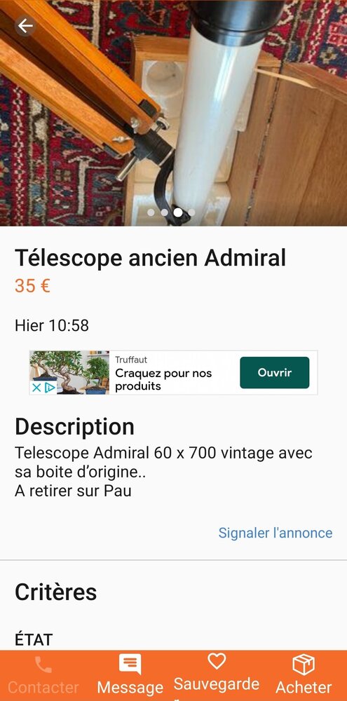

Celle à 35 euro à l'air en état très correct,. C'est pas celle a benny et ici effectivement c'est un prix très attractif (à voir s'il manque des trucs dessus, car vu l'image...). D'ailleurs Guillaume tu l'as postée dans les occas vintage ?
