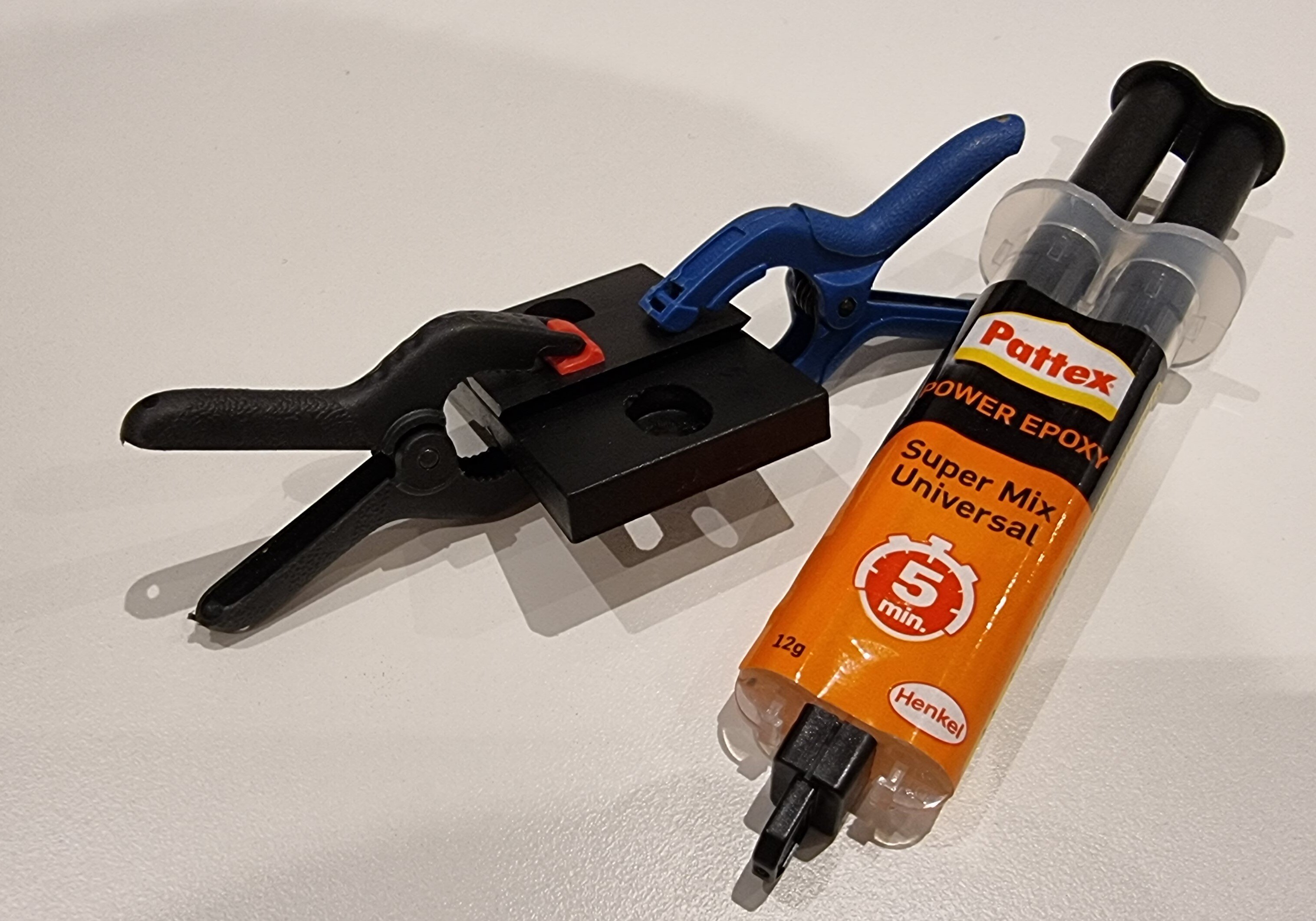

J'avais réglé le pointeur (point rouge) d'origine mais vu qu'il tombe non stop car la fixation ne tient pas, j'ai du refaire le reglage de nuit. Chaud!

C'est-à-dire? Normalement les chercheurs point rouge sont sur une base rectangulaire qui se glisse dans un support prévu à cet effet, mais pour que la base tienne dans le support il faut maintenir l'ensemble en serrant une petite vis qui se trouve sur le côté de la base. Il n'y a aucune raison pour que le chercheur fourni ne tienne pas en place. Mets-nous une photo de ton montage peut-être?
Voir davantage
La base est visée sur le tube, et sur cette base vient coulisser le petit chercheur qui doit être serré avec deux vis cruciforme. Sont-elles suffisamment serrées ?
Voir davantage
Le support était cassé d'origine et il se séparait en 2. J'ai arrangé ça hier soir. S'il se défait encore avec de la colle 2 composants, poubelle!

Hier soir j ai ressorti la bête et ... j ai vu la lumière !
Maintenant que l attache de fixation du viseur ne bougeait, plus j'ai pu pointer correctement vers 3 étoiles et aligner le télescope du premier coup.
