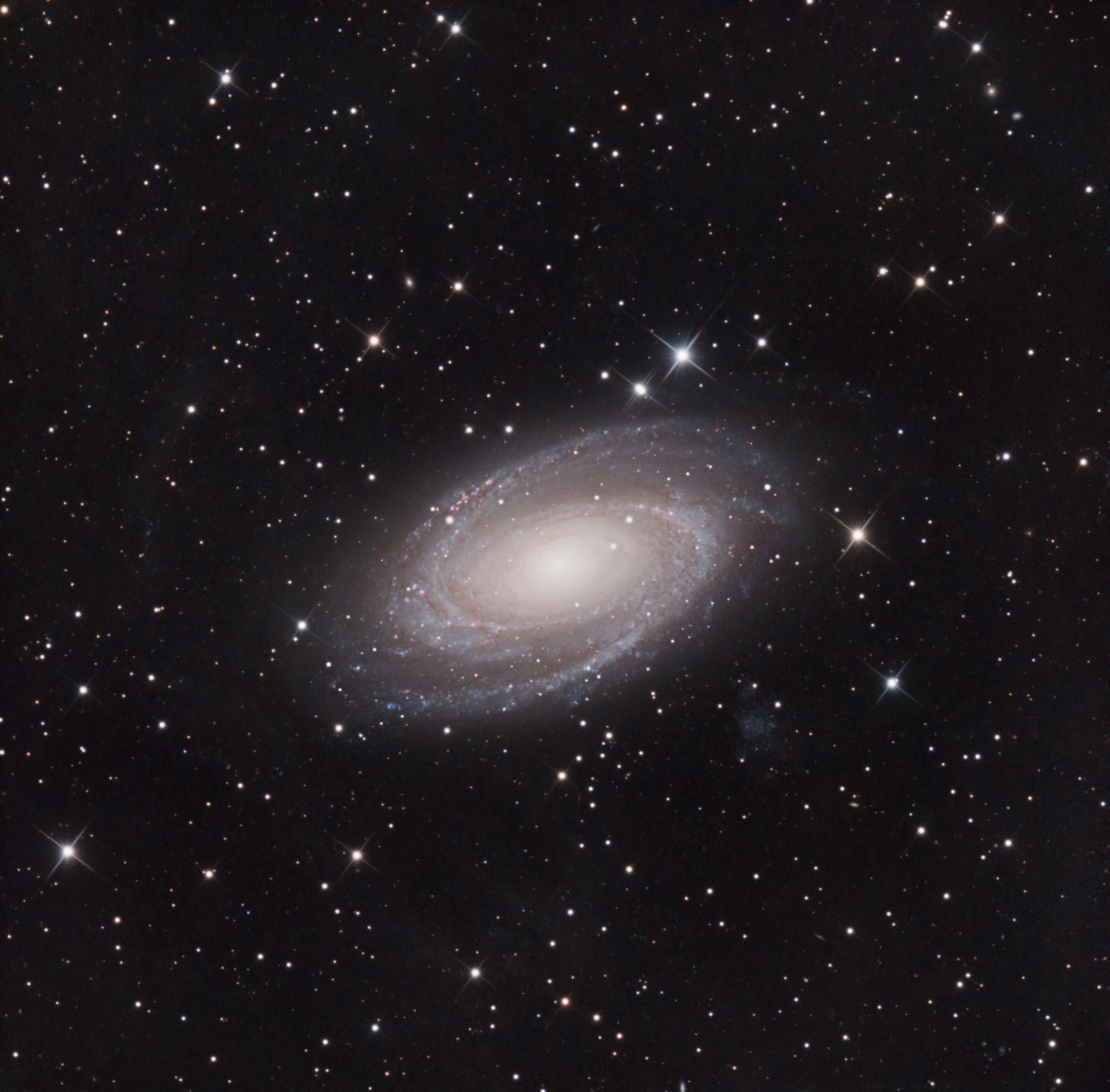

Ma prise de cette nuit, M81 au 200/800, ASI533MC et L-Pro.
J'avais prévu 20 poses au L-enhance pour faire ressortir les nébulosités, mais l'EAF a ENCORE, complètement raté son autofocus. Du coup les 20x240s à la poubelle.
On fera avec les quelques nébulosités tant pis, je suis quand même plutôt content du résultat. Ce soir je prends la voisine et les assemble ! (mais je pense avoir assez mal orienté la caméra et je risque fort de ne pas pouvoir faire la mosaîque).
Les IFN sont un peu faibles, mais la lune n'aide pas...
En espérant qu'elle vous plaire :)
Donc, 140x240s (une vingatine de poses qui datent de ce week end)

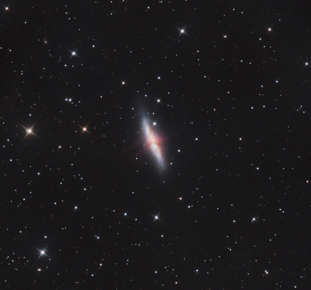

Bon, ben la petite soeur elle attendra un an de plus...
J'ai mal orienté la caméra je ne peux pas faire la mosaïque 😭 Nouvelle tentative 2023 !

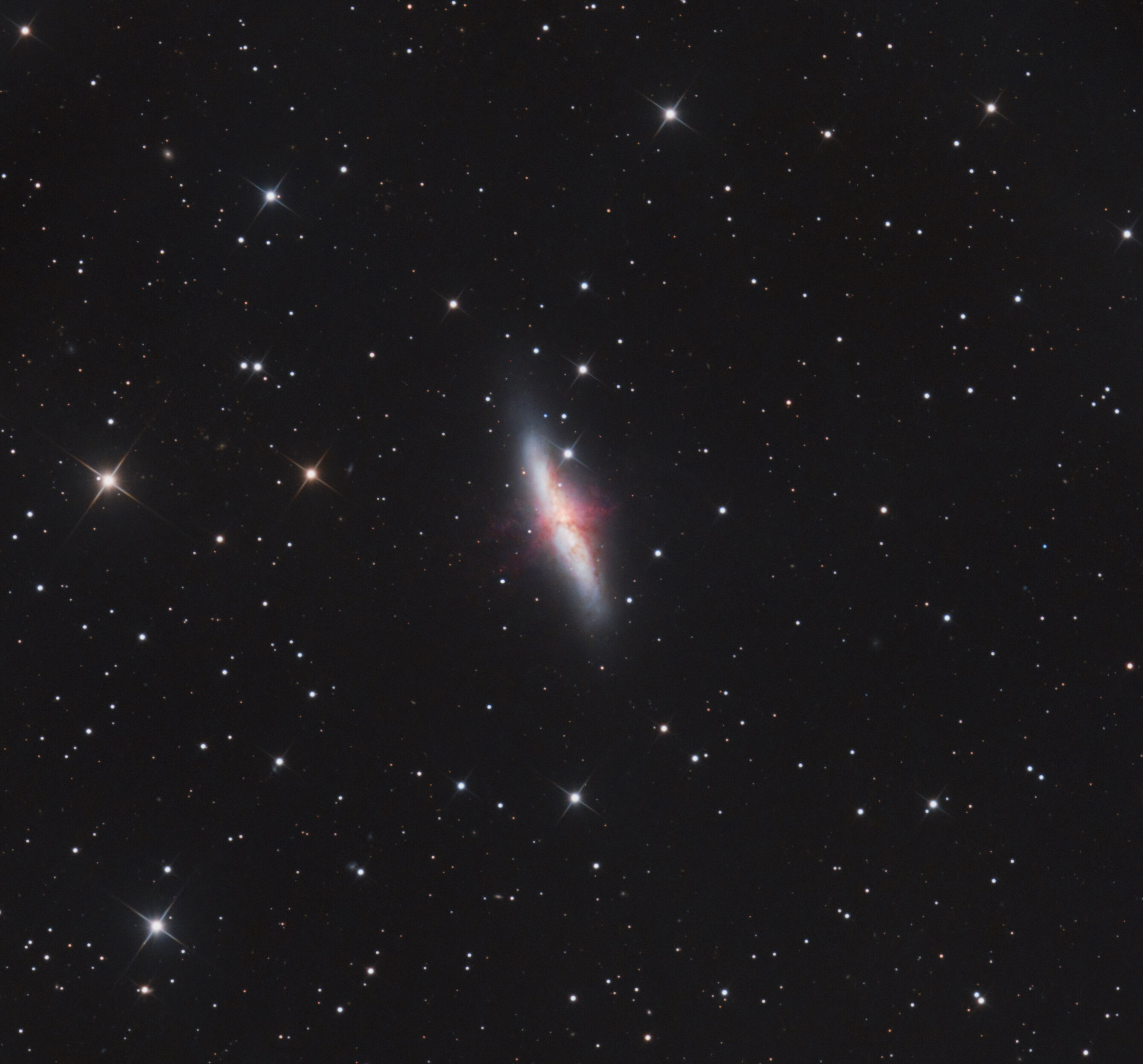

Quand même la photo, V1 :

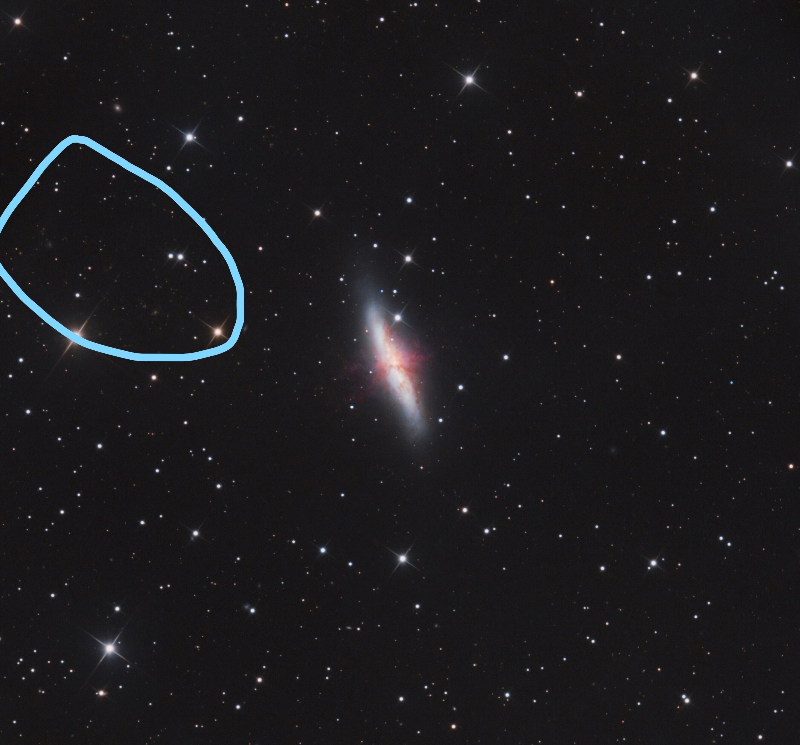

Au traitement j'ai remarqué ce qui semble être un amas de galaxies dans le FDC (ou peut être juste quelques étoiles et quelques artefacts...)
Avec mes 200ko/s je n'arrive pas à faire d'astrométrie, si quelqu'un a la gentilesse de la passer à la moulinette, ou a Aladin en stock, pour me dire si c'est réellement un objet et si oui ce que c'est (je connais pas cette zone et ce n'est pas sur stellarium), ce serait sympa ! :)

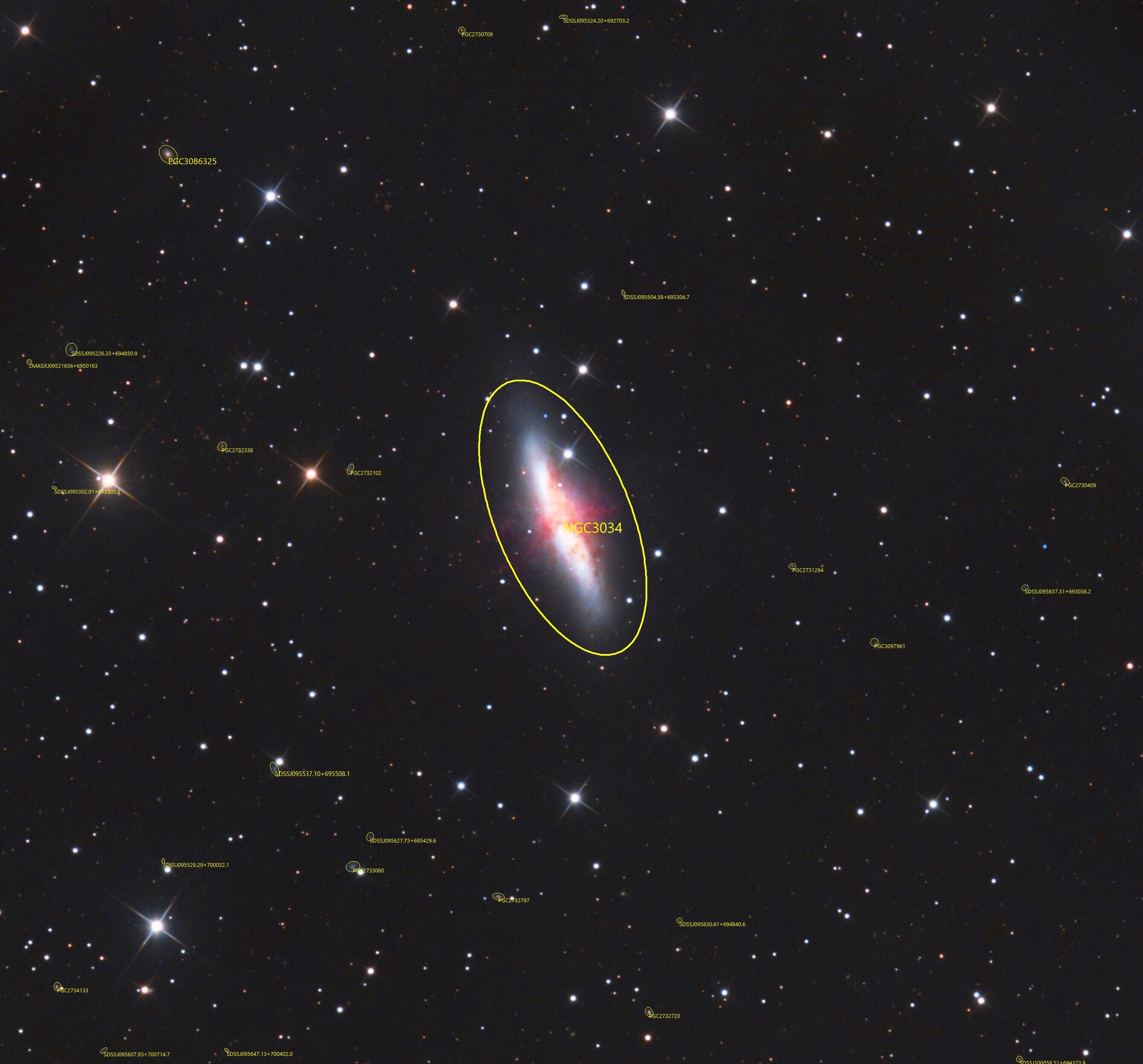

Pour l'astrométrie, voilà ce que j'obtiens avec le catalogue PGC:
M82_j_jpg_2a5a05552f3aa9259dc3e5731cf22a6b_Annotated.thumb.jpg.27a7877f0d50dbb6d6a555e265e3544f.jpg
Je suis a peu près sur que les taches que tu vois sont bien des galaxies et pas des artefacts.

Donc pas de résultat probant pour savoir de quoi il s’agit, mais en tous cas rien sur les catalogues, dommage !
Merci, et effectivement c’est certain que ce ne sont pas des artefacts ou autre.
En cherchant sur d’autres images, on retrouve ce même « amas » en FDC

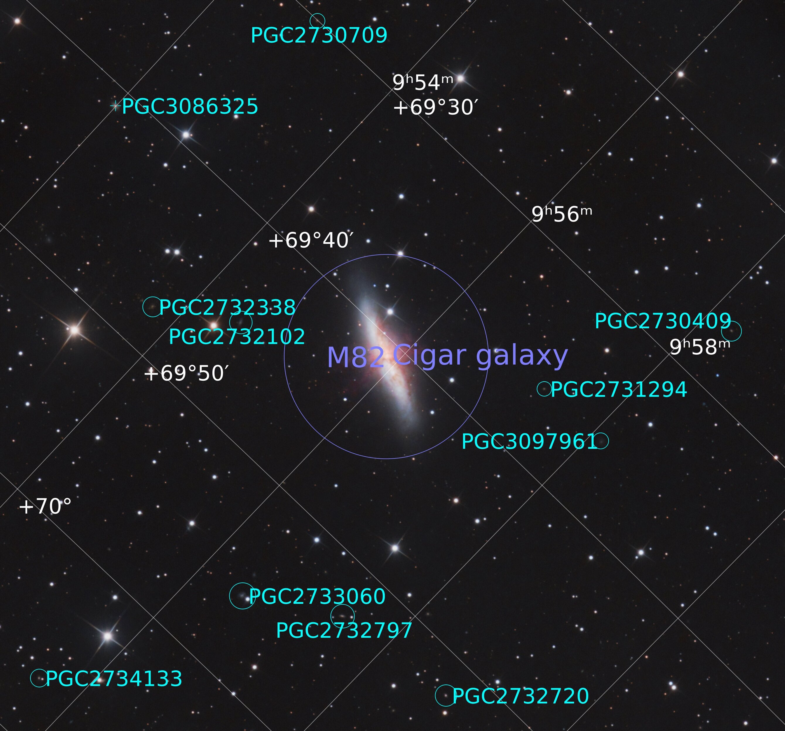

Il y a effectivement de petites galaxies sur ton image, confirmé par Astap et son catalogue HyperLeda :
Vincent
