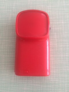

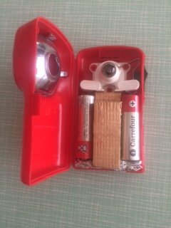

J'ai celle-ci: https://www.conrad.fr/p/lampe-frontale-led-energizer-headlight-3-led-a-piles-79-g-19-h-noir-1550306
Elle est très simple, pas de fioriture: bouton à deux positions rouge d'un coté, blanc de l'autre et c'est tout. Il suffit de trouver un marchand qui la commercialise encore ;)
Je les l avait trouvé dans une quincaillerie en faite j en pris 2  une qui me sert pour observer avec un filtre devant pour atténuer la luminosité
il y a 50 minutes, polorider a dit :
J'ai celle là aussi depuis........ plus de 20 ans je crois.
Une des piles shuntée par du papier alu, et elle est absolument parfaite pour l'astro.

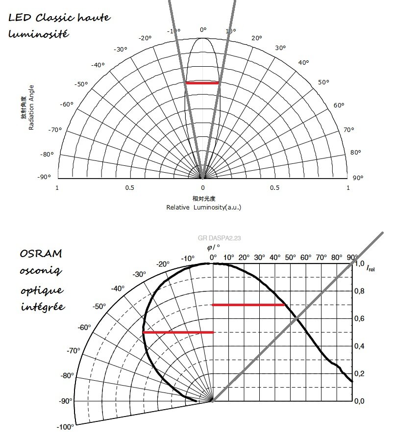

Deuxio : il y a LED et LED. Pour l'utilisation astro, les leds de premier prix forte luminosité pour éclairage des tableaux de bord en journée ne sont pas efficaces pour la lecture des cartes : ça fait un spot. C'est très bien pour regarder un instrument comme une montre ou un boussole : 9cm de spot à 25cm.
Mais clairement pour lire les cartes astros et surtout ne pas bruler un capteur photo, il y a des LED à angle élargie : lecture de page A4 dans la longueur en ayant la lampe sur la tête (plus de 30cm éclairé à 25cm de distance) : cône de 90° efficace et meileur rendu de chromaticité sans que la plage de couleur émise soit plus large, c'est du à la douceur du spot.
De plus la lampe que je connais n'éblouit pas quand on passe en blanc : pinceau large pour l'éclairage du sol, sans spot et sans envoyer des photons à l'horizontale ou vers le ciel : là où ça emmer... tout le monde. Tu peux même envoyer la sauce à 50cm dans la figure de tes partenaires, ça ne les éblouira pas (mais la vision nocturne est perdue si tu insistes)
ref : LAGO DIABLO.

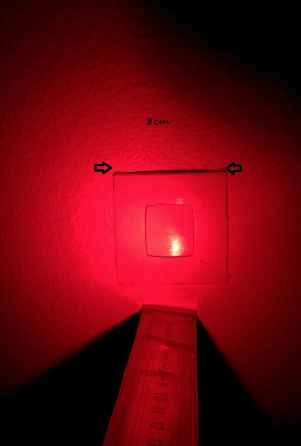

Eclairage des frontales rouges : de quoi avez-vous besoin ?
- spot de recherche ou lecture de carte.
- autonomie : les LEDs modernes en montage de surface consomment beaucoup moins
Comparatif simplifié
a) consommation

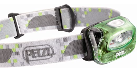

Petzl Tikka+ à 25cm, la zone de lecture suffisamment lumineuse fait 8cm. (lampe de 5 lumens)
3 piles, durée théorique : 100h pour 5 lumens
Lago Diablo, à même intensité le cône est 2.1 fois plus gros en diamètre / 4.2 fois la surface éclairée (lampe de 21 lumens)
2 piles, durée théorique : 62h pour 21 lumens
b) forme du faisceau.
Note en optique visuelle, le vignettage ou la surintensité est perçue de façon logarithmique : 70% correspond à 0.3 magnitude, à peu près tout le monde un peu entrainé le perçoit. Exemple : les trois étoiles du bouclier d'Orion : 1.7, 1.7, 2.25. Avec un peu d'attention on s'aperçoit que la plus faible est celle de droite.
A distance de 25cm :
Spot serré de la Petzl Tikka+ : 8cm en forte luminosité, aspect de cône très prononcé (trop puissant au centre d'après moi). Le cône secondaire avant extinction totale est de 20° (16cm).
La Diablo procure un éclairage intermédiaire en intensité mais bien plus régulier sur toute la surface de l'image et au-delà. La variation à 20° (cône de l'image de la Petzl) est invisible.
IMAG0936.jpg.738ebad8708d754167588b39d1c43777.jpgLEDs.jpg.ca90c91642513cfa03b8d21a5982bae7.jpg
Modifié par lyl

La Tikka n'a qu'un bouton.
clic -> dernier mode
clic -> éteindre
Les modes sont rouge, rouge cligno, éteindre ou mode blanc 50, blanc 100 et éteindre.
On ne peut donc pas passer en blanc par erreur puisqu'on bascule du blanc au rouge par un appui long.

salut Polo, pourrais-tu nous photographier l'éclairage de la diablo comme j'ai fait pour la Tikka+ ?
