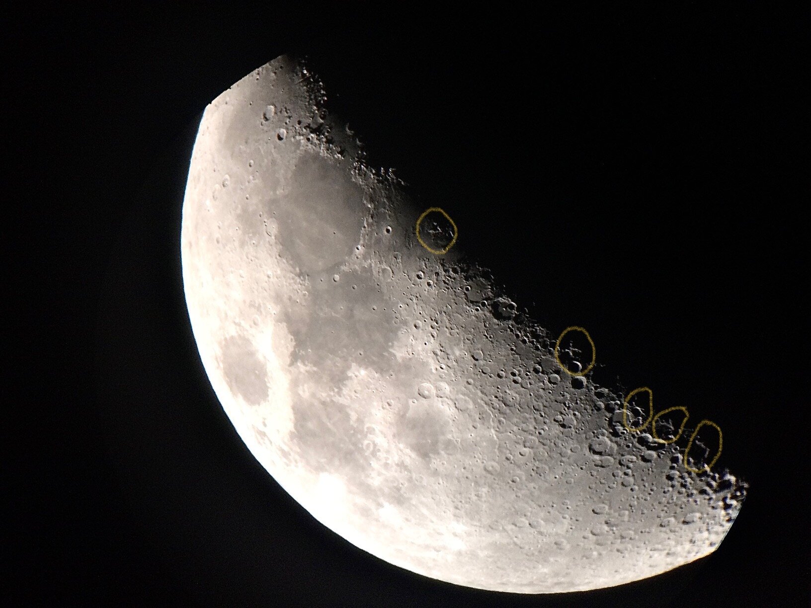

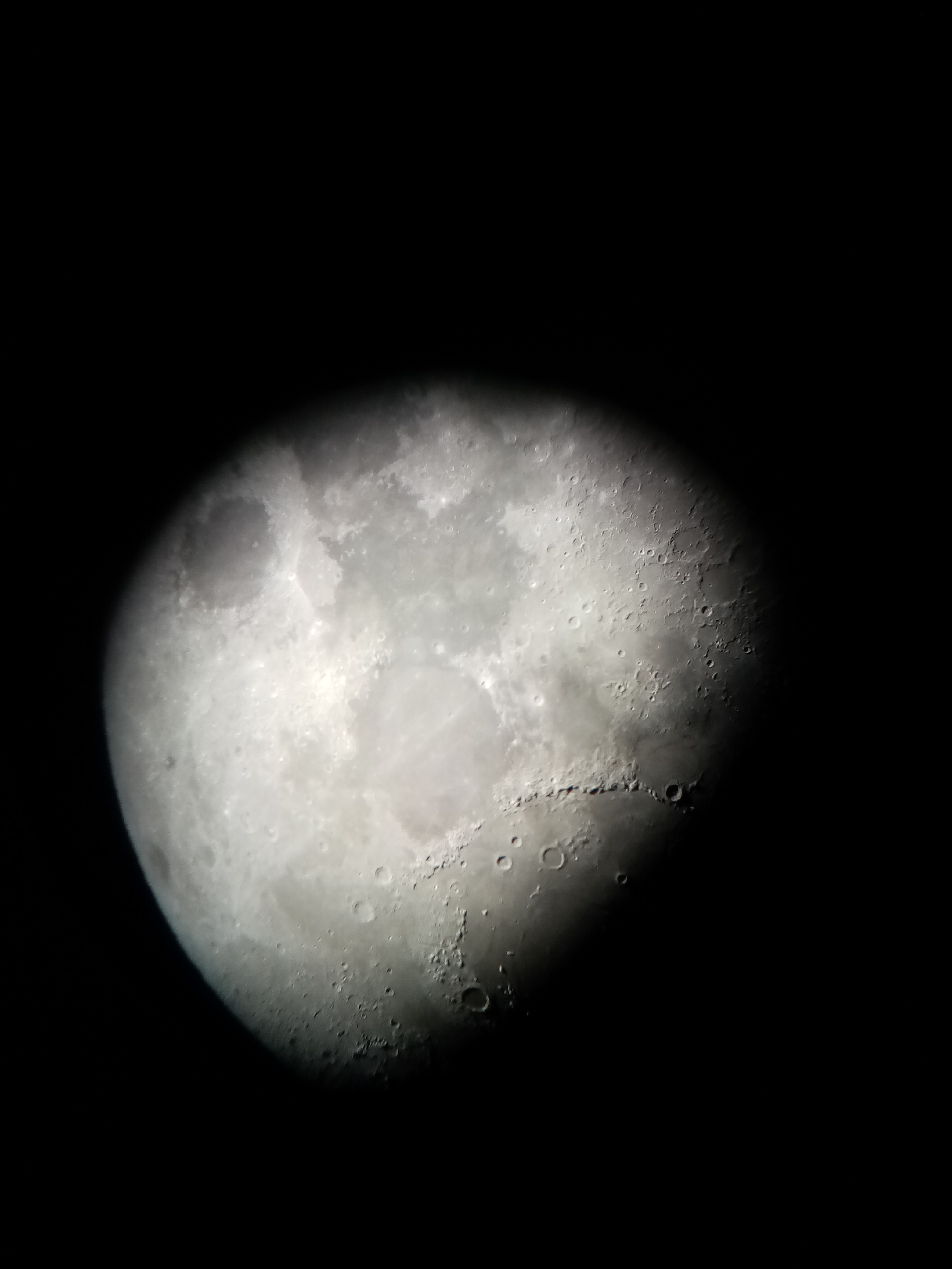

Il y a quand même matière à faire des petites photos sympas....

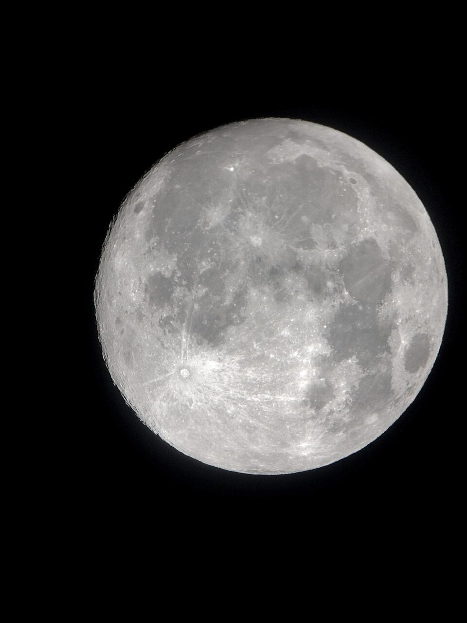

En tout auto et à main levée  (avec un vénérable Samsung S7
274049975_LunesurStarGateavecmons7cropped.thumb.jpg.50226310faf464c6fb63b74b04e04523.jpg
1217646459_LunesurStarGateavecmons7croppedpolenord.thumb.jpg.5ee69bd25f440e66f4824fe4685ffd22.jpg

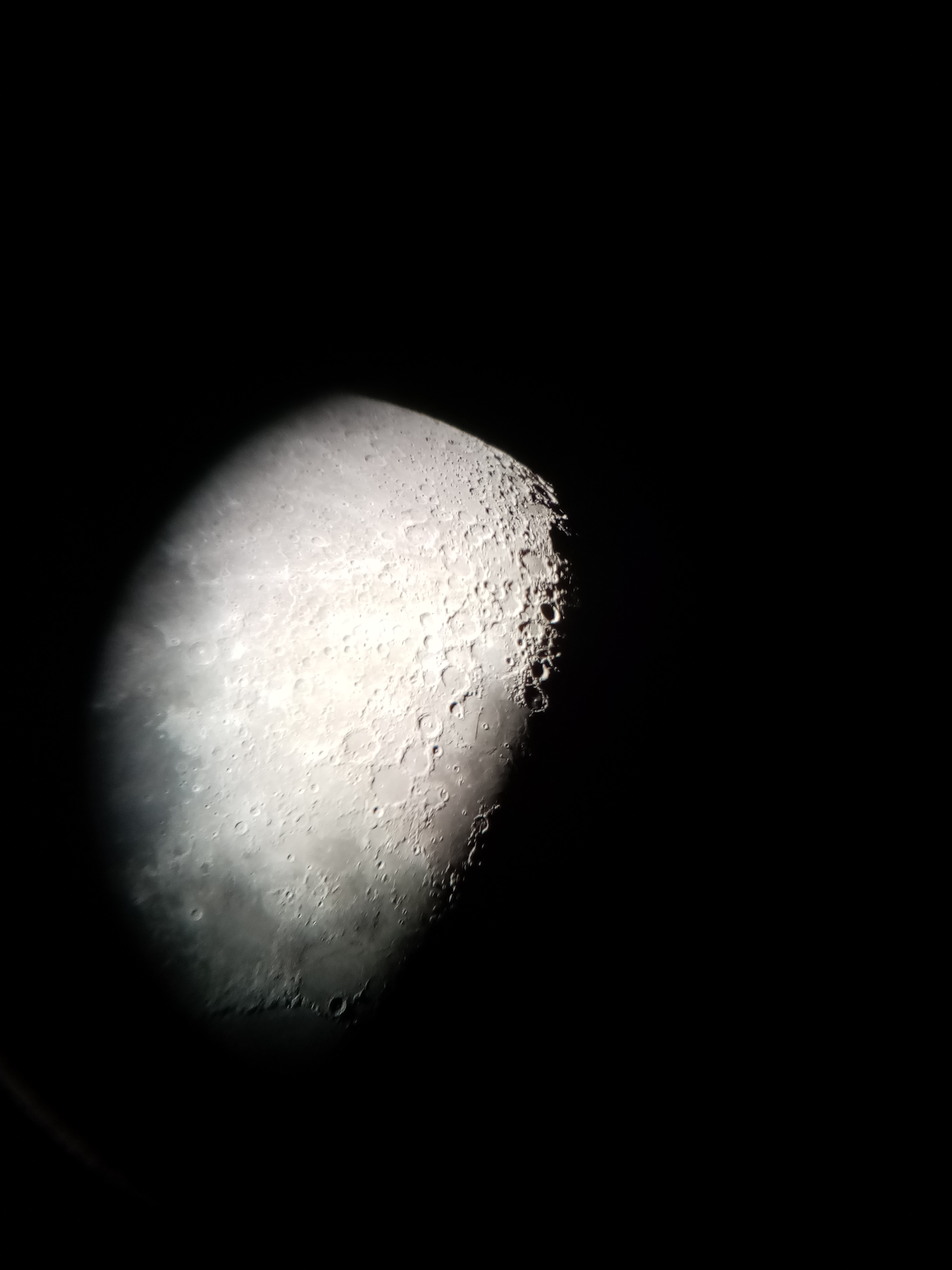

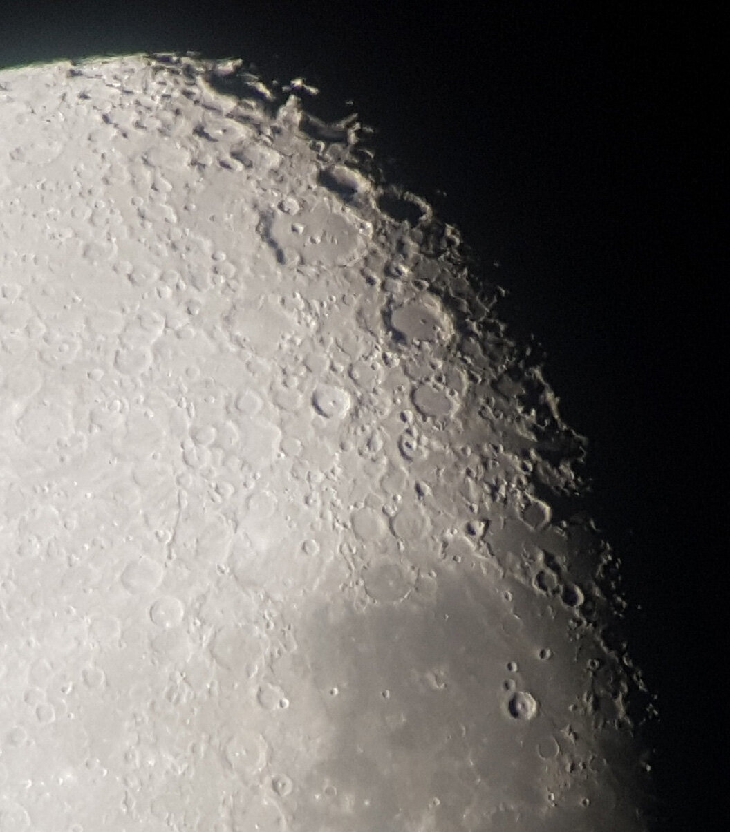

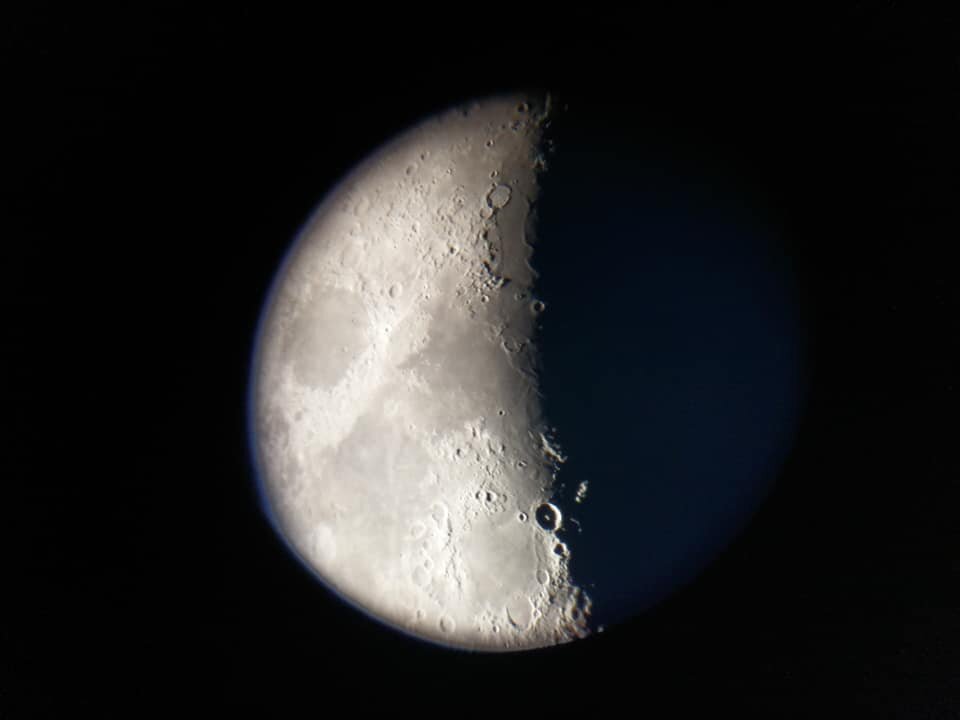

bonsoir  une photo de lune pris  sur une tête bino Skywatcher oculaire 25 mm et télescope celestron 5 D 125 , 1250 fd et iPhone 5  à main levée

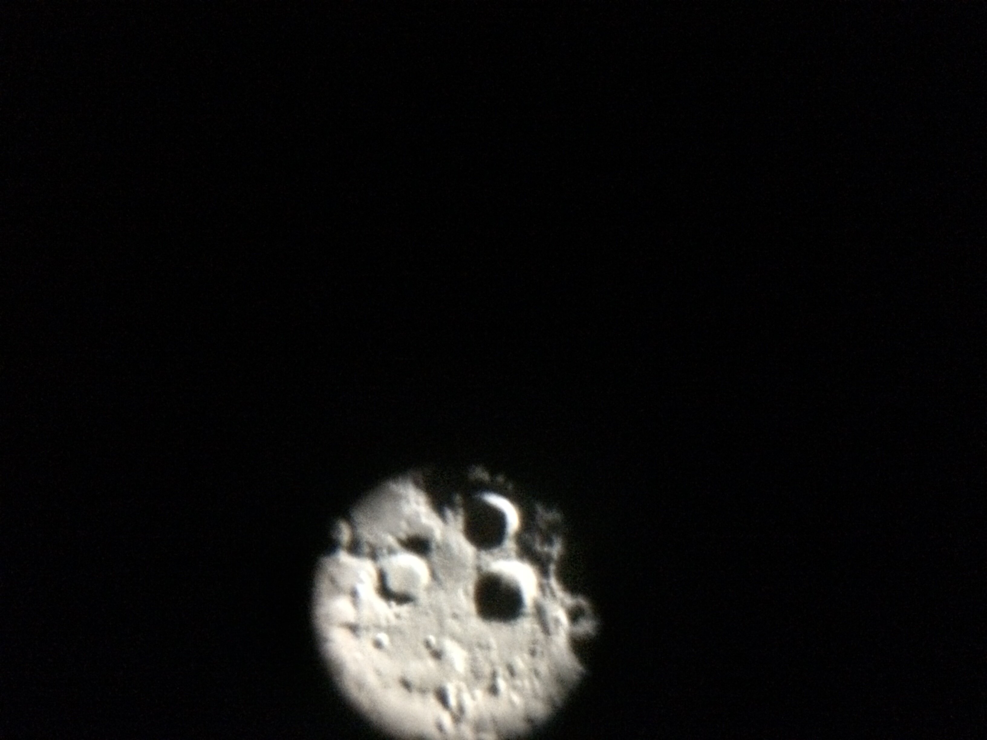

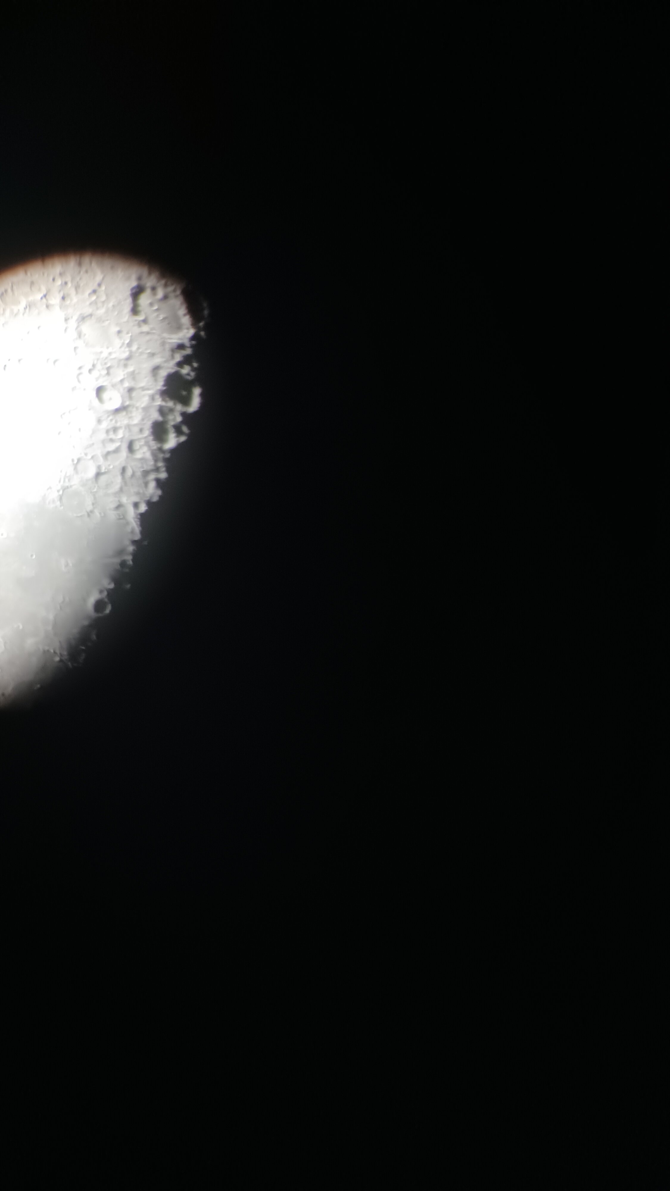

A main levée? Mais punaise comment vous faites pour arriver à des résultats pareils? Moi je n'arrive jamais à comprendre comment orienter le téléphone pour avoir l'image : c'est tout noir, ou avec un halo blanc, et quand je réussis enfin à choper un bout de lune elle s'est déjà à moitié barrée de l'oculaire, et quand j'appuie sur le déclencheur le résultat est flou.
Ma meilleure prise qui est très mauvaise :
il y a 5 minutes, Tymad a dit :
Pour le déclencheur: Quand tu appuis sur le bouton tu bouge le téléphone sans le voir et il vibre sur son support.
La solution : Déclenchement retardé.de 5 secondes.

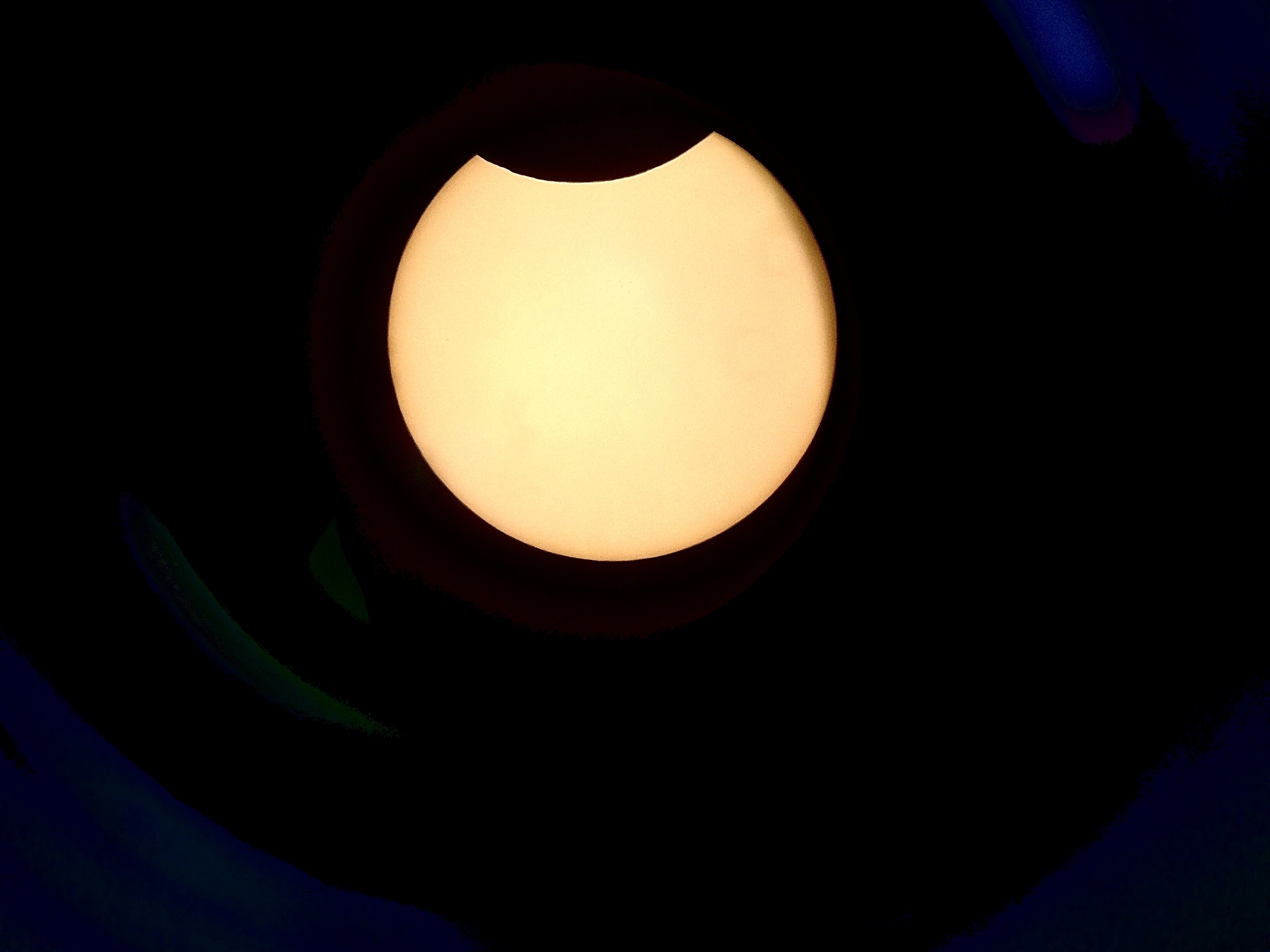

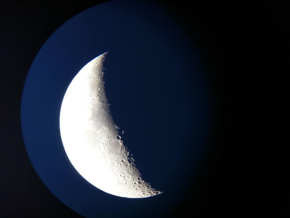

 autre photo  , éclipse partiel de soleil l année dernière aux mois de juin  télescope D 125 et filtre sur tête bino Skywatcher , IPhone 5 et à main levée . Mais on doit faire plusieurs photos pour en avoir une bien
photo de lune avec le X … V … crab … Y … L . inverser . Toujours le même procédé  C5 . Tête bino .IPhone 5 à main levée

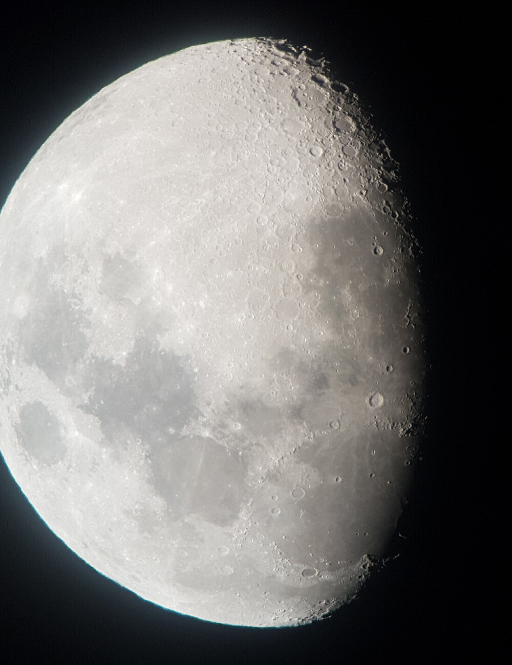

Voici quelques photos réalisées avec un Samsung A51 et un Huawei P10 Plus.
J'ai utilisé plusieurs télescope, notamment un GSO Dobson 150/1200 avec plateforme EQ et un Skywatcher 150/750 Heritage Virtuoso GTI

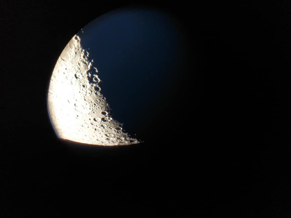

Bonjour / Bonsoir il y a quelques années j'ai essayé et voici mes résultats avec un bon smartphone et un Maksutov Skywatcher 150 "à l'oculaire et main lever " bah franchement j'en suis relativement fier. Parcontre pour Jupiter :rolleyes:j'ai rien pus faire aucun détail boule blanche et pis voilà .70231661_2333758426940731_2238006152551989248_n.jpg.8345ddddf153b7b4b7337190f54a4d08.jpg69849165_2333758456940728_5900379131547222016_n.jpg.459fdd0b8edc5e606c17a1bcf527170c.jpg69432147_2333758493607391_3971110621394501632_n.jpg.e7071220da13fa8bcd32d9948fb311c7.jpg

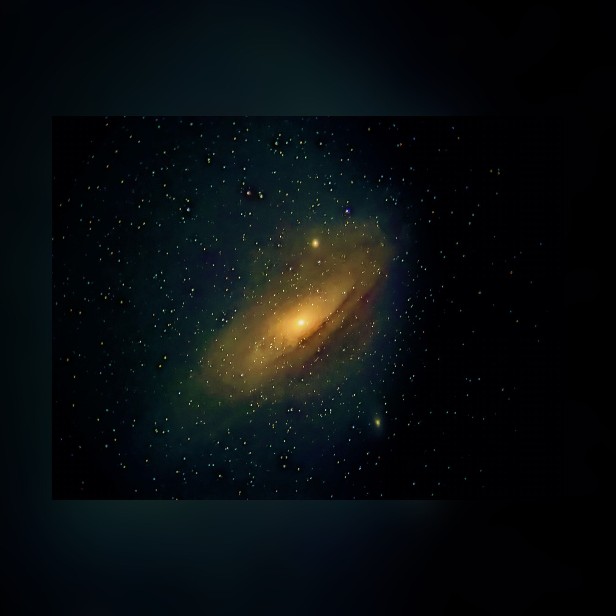

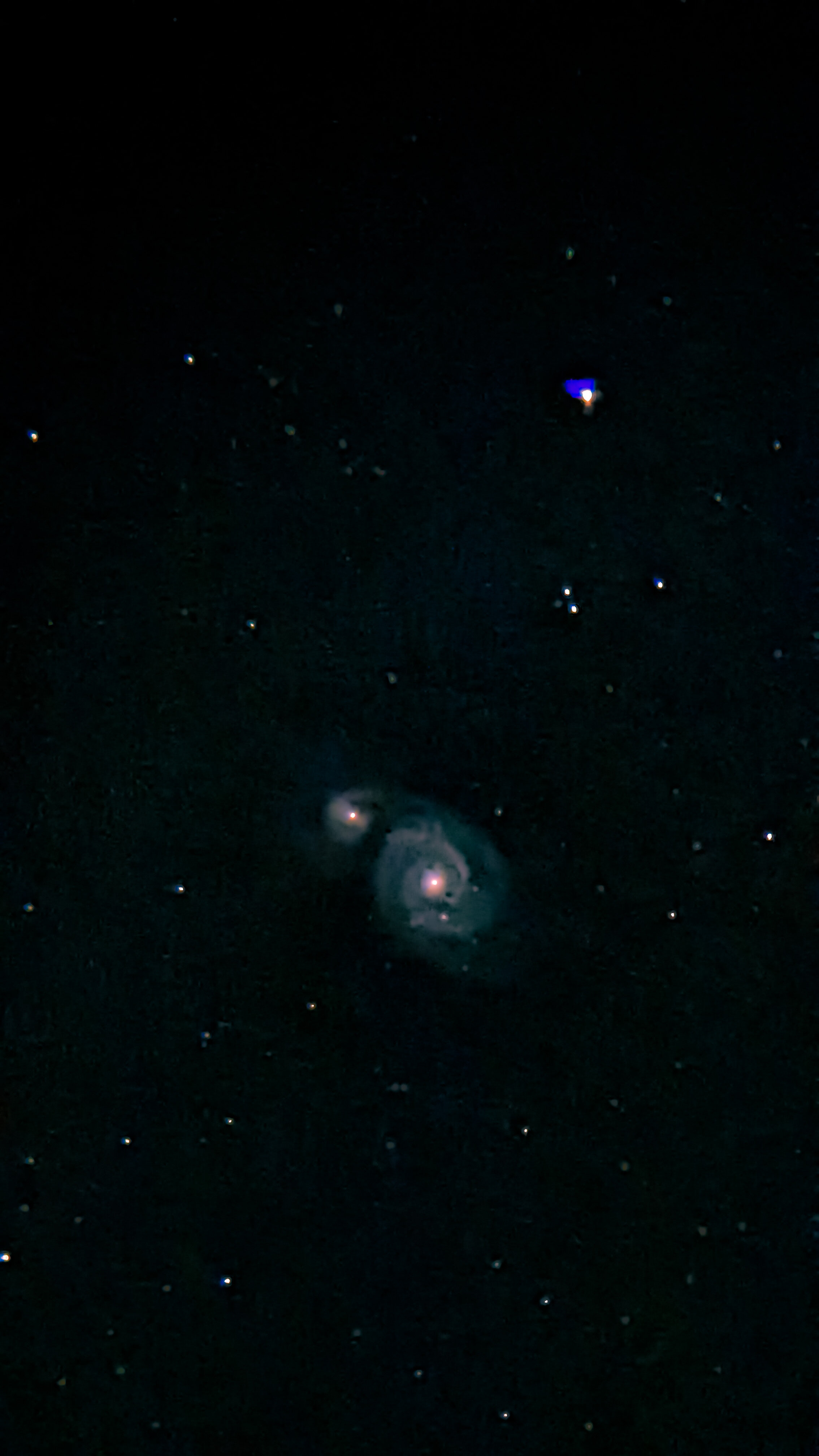

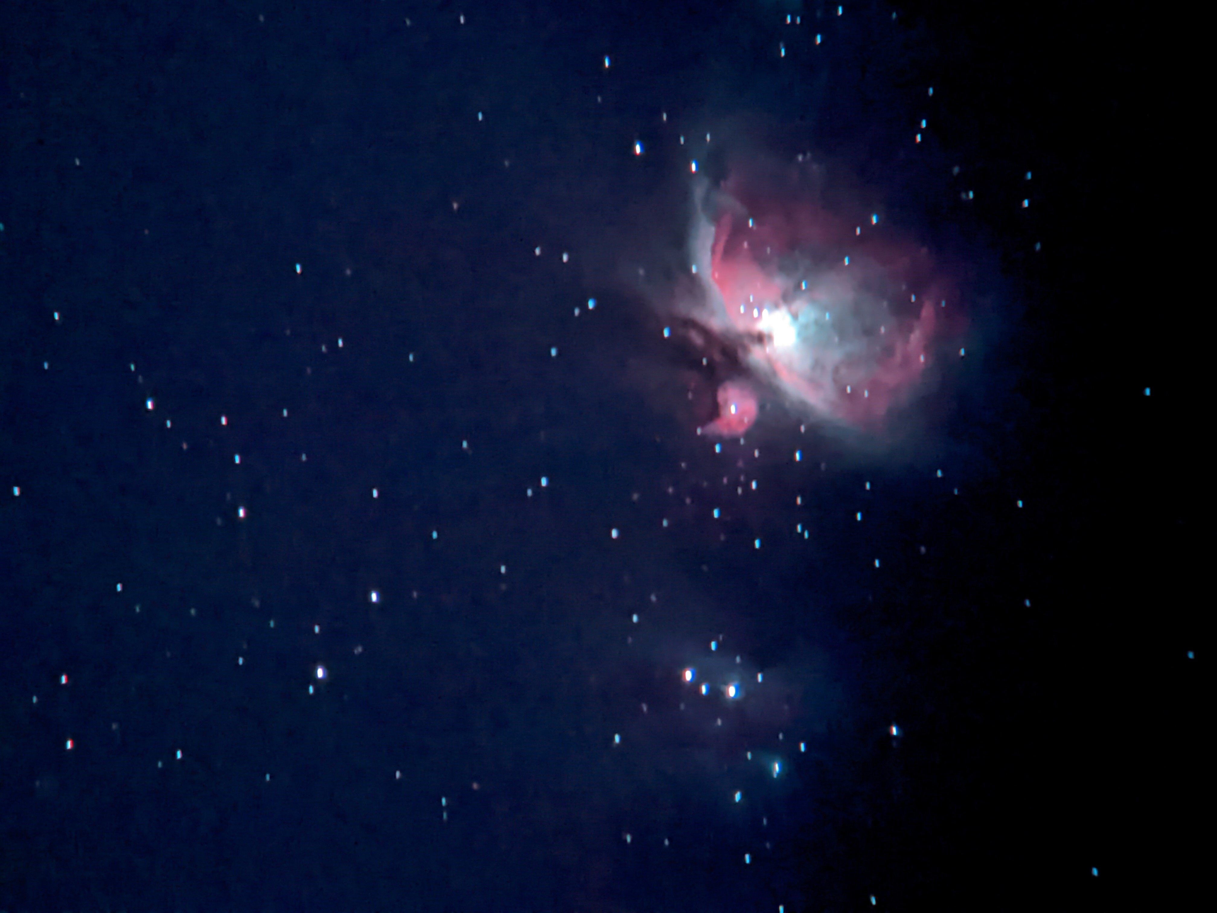

Je vous conseille l application deepskycamera , tous les réglages , iso , pose longue, Dirk , flat etc sont parametrable , c est un outil super pour les débutants avec smartphone voici quelques images très amateurs avec un pixel 4a et lunette achromatique sw 120/600 , voici donc m42, m31, et m51 avec un smartphone en digiscopie avec un adaptateur smartphone celestron ( le meilleur ) tout cela est ultra débutant mais je prend du plaisir pour pas cher et j apprend et test avant d investir
  • J'aime 3
En fait c est le mode astrophotographie du pixel 4a qui cumul 4 minutes de poses . Mais quand j ai fait ces photos je n avais pas de viseur polaire ni de masque de bathinov . Je précise quand même que j ai une monture équatoriale motorisée . Mais avec juste 4 minutes de poses c est déjà assez remarquable . Dans les semaines à venir je posterai des photos nettement meilleur et j espère faire des tests de stacking avec plusieurs poses de 4 minutes , on verra bien
Mais les tests avec deepskycamera sont très prometteurs , regardez des vidéos sur YouTube de deepskydan , bon le gars a un c8 Hedge mais avec son tel il sort des photos de galaxies incroyables

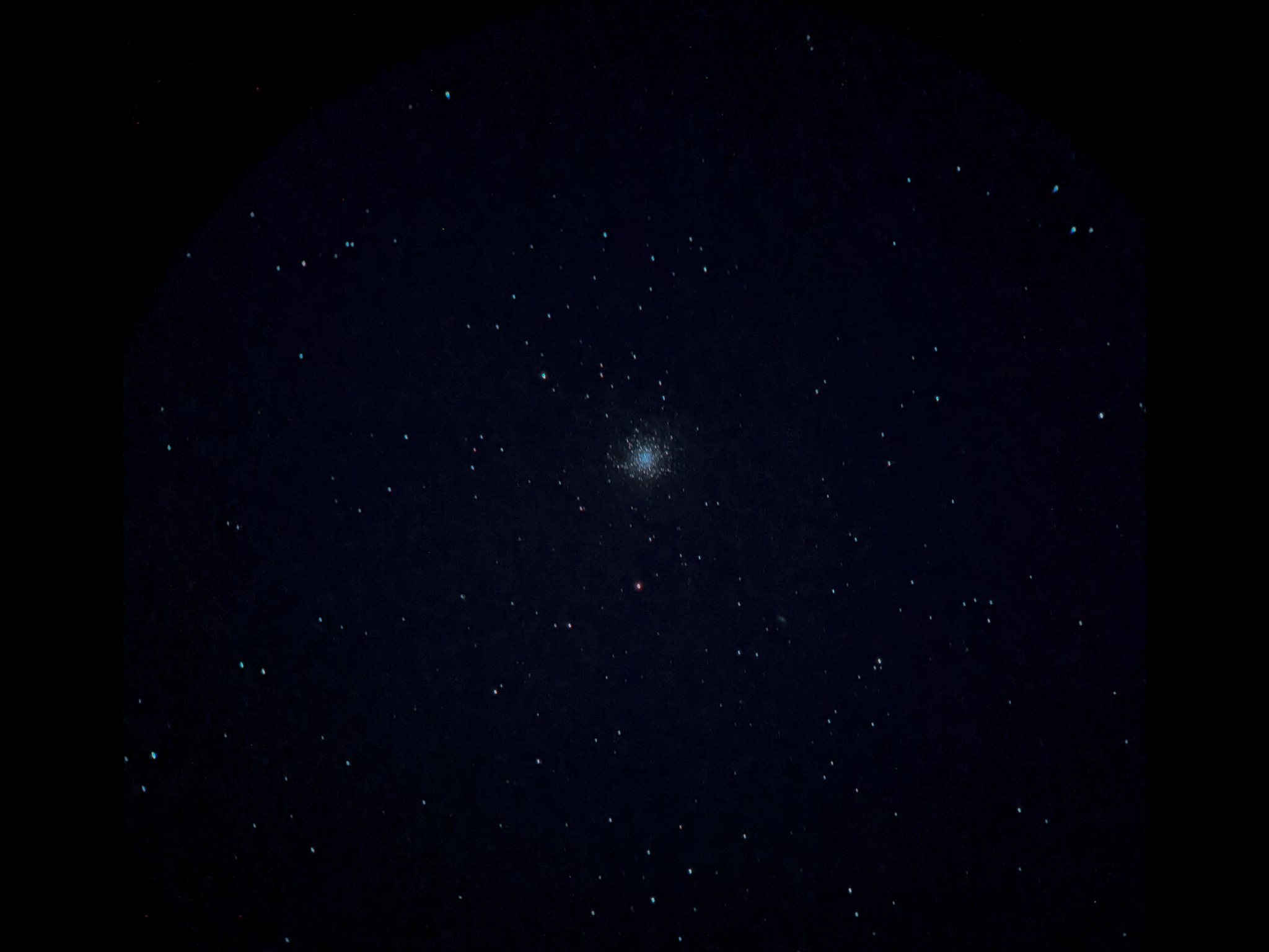

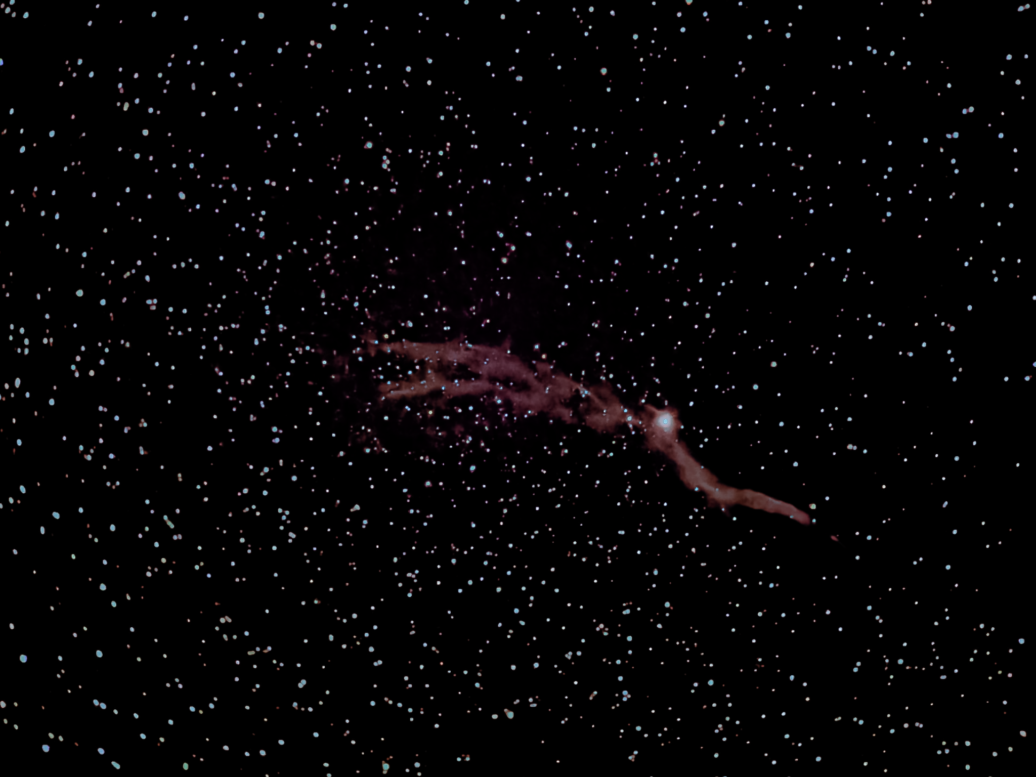

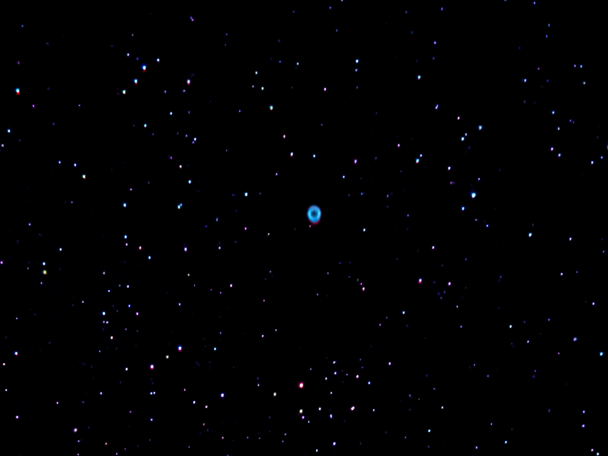

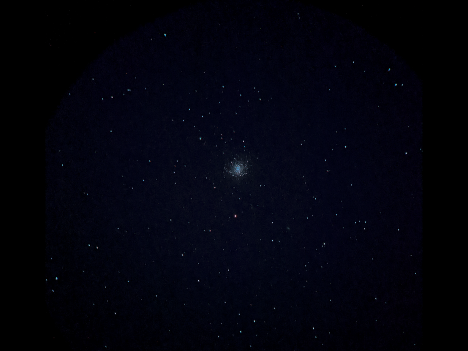

Voici quelques photos au pixel 4a , c est pas vraiment qualitatif mais rapide à faire , oculaire celestron 25 mm et filtre cls , 4 minutes de pose avec sw 120/600 . Dentelle du cygne ( enfin avec mon matos c est plutôt un canard boiteux ) amas m13 ( pas mal ) et enfin m57
