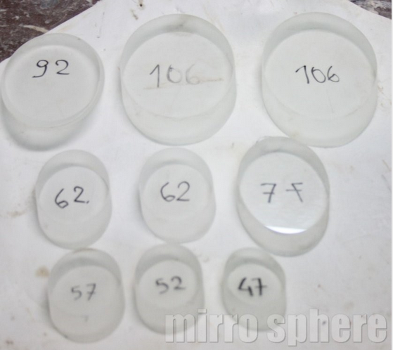

Edit : j'ai pas "d'actions" chez lui, même si pas situé loin... Une petite photo de qq secondaires "frais" !
