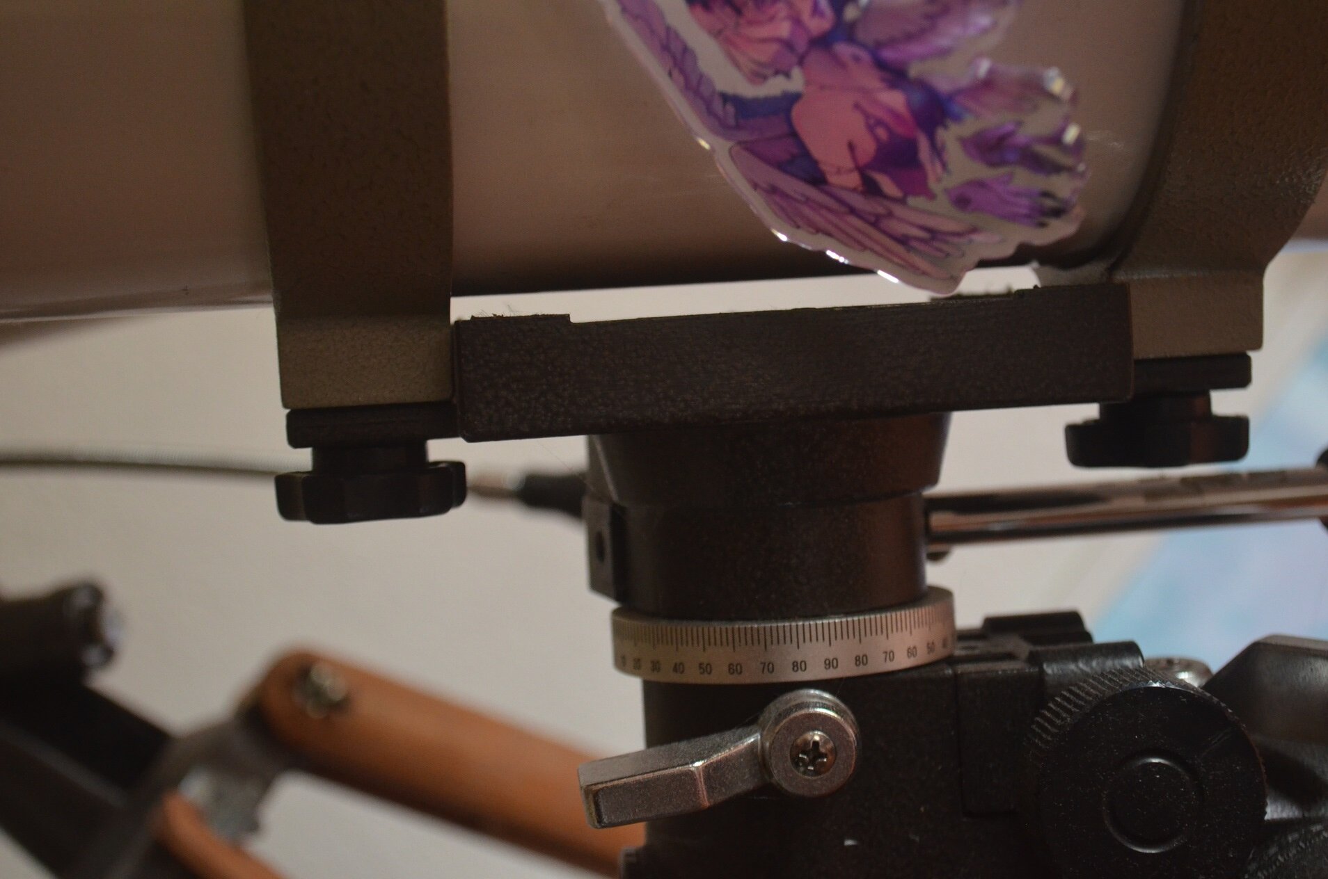

Alors la Super Polaris n'a pas de système de queue d'aronde mais par contre il est possible de fixer directement l'instrument sur la monture sans la queue d'aronde.
la Super Polaris a deux trous pour faire passer des vis sur sa tête, tu fait passer ces même vis a travers le colliers de la lunette.
regarde la photo, les colliers sont posé directement sur les pattes de la monture sans queue d'aronde.

Là, c'est vraiment pas du grand bricolage... Comme dit dessus, on est sur la génération SP, donc avant la GP, pas donc la fameuse mâchoire avec barre queue d'aronde. Dommage de laisser passer un Vixen 100/1000, en plus motorisé, à ce prix là. Il faut simplement vérifier l'aluminure, parfois fragile sur les Newton Vixen, car là, on est pas sur du récent...

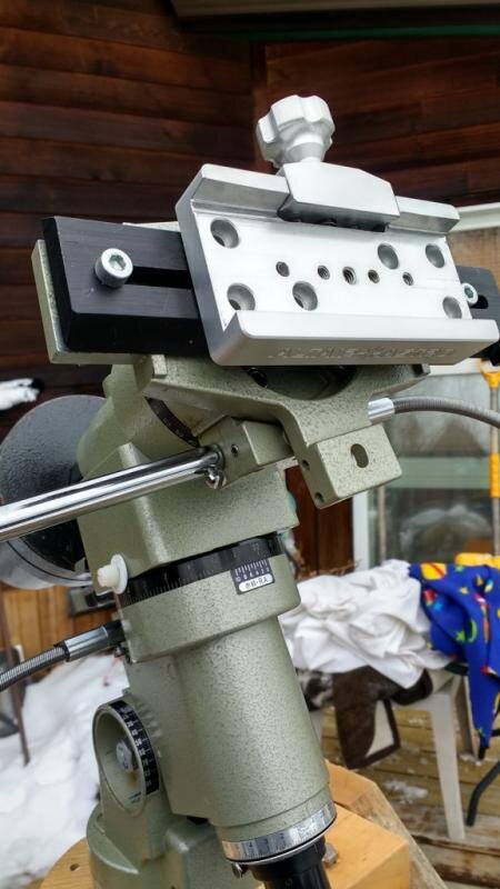

Il ne doit pas être très compliqué de la bricoler pour lui intégrer un système de ce type :
https://www.teleskop-express.de/shop/product_info.php/info/p1536_TS-Optics-Dovetail-Clamp---Vixen-or-Skywatcher-Style.html
A défaut, reste la solution des anneaux vissés directement sur la monture. Mais dans ce cas un seul instrument peut être utilisé...
il y a 36 minutes, jeap a dit :
Salut
Pour un bricoleur, ça doit pas être bien compliqué d'adapter une platine femelle Vixen de ce type ou autre
https://www.pierro-astro.com/materiel-astronomique/accessoires-astronomie/platines-anneaux/platine-queue-d-aronde-femelle-a-assemblage-rapide-giro-ii-baader_detail
Un exemple d'adaptation

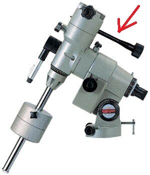

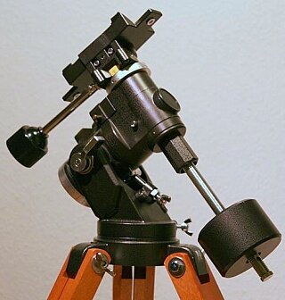

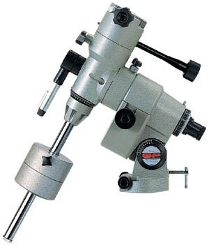

- Vixen Polaris :
- Vixen New Polaris :
-  Vixen Super Polaris :
- Vixen Great Polaris :
