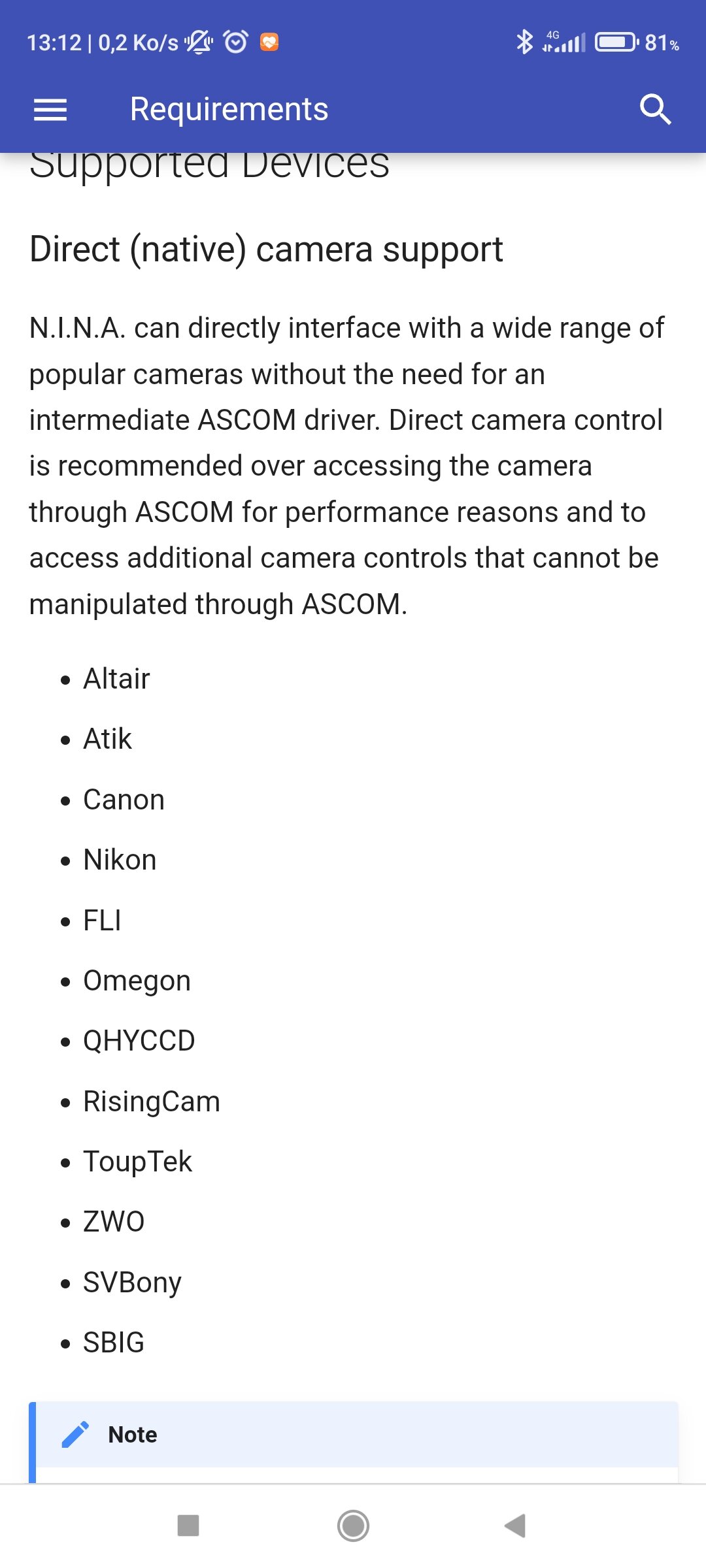

Pour compléter :
Nina gère les 3 marques via les pilotes Ascom:
Screenshot_2022-08-22-13-12-06-860_com.android.chrome.thumb.jpg.d48fb2ec243fd5c9eceb9a4f43542574.jpg
Là, ce qui est dit c'est que NINA gère les drivers natifs de toutes ces marques et qu'il est préférable d'utiliser les drivers natifs plutôt que l'Ascom
