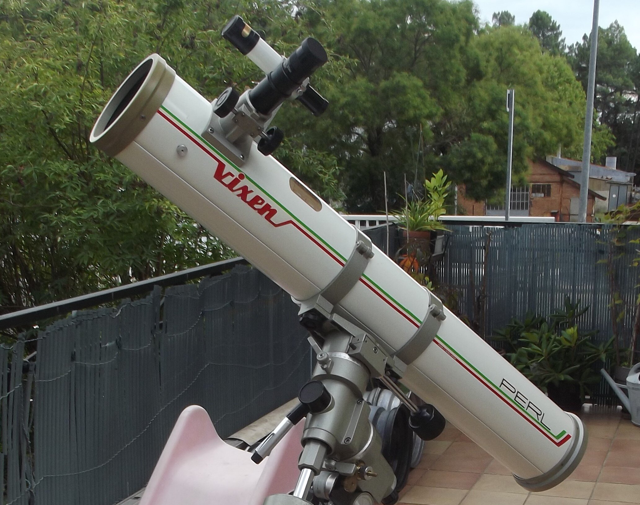

Bonjour, je me tate de vendre mon Newton Perl Vixen de 100.1000, il est en excellent état pour son age et les miroirs sont en superbe état..en plus se sont des miroirs japonais qui ont subit un super traitement..j'ai admiré les planètes et la lune avec, franchement il donne d'excellentes images. Mais je n'ai aucune idée du prix que je peu le vendre...je parle uniquement du tube , de un oculaire de 20mm et des anneaux de fixation et des bouchons...pouvez vous m'indiquer une valeur svp....j'aimerais me payer un MAK 127 OU 150 et ça me ferais un petit apport...d'avance merci.
Il y a 16 heures, Loïc30 a dit :
Qu'est ce que tu appelles un super traitement ? Ils ont été réaluminés ? Sinon, ce matériel était sur monture SP et date de l'époque où Vixen ne faisait pas encore le (super) traitement TiO2 justement (présent sur les 130/720 et 150/750 par exemple). La production du 100/1000 a été arrêtée avant.
Pour le reste, comme Babar. Certains collectionneurs iraient sans doute jsq'à 150 Euros pour un état irréprochable (ce qui semble être le cas), que ce soit niveau optique et mécanique, et parce qu'ils cherchent absolument ce modèle.
Bon ciel.
Oups je pensais a justement le traitement TI02; et oui il est en super état, mise a part peut être quelques micro rayures, le gars qui l'avait avant moi en a vraiment prit soin....si j'arrive a le vendre entre 100 et 150, ça me vas...c'est pour me payer un télescope d'occase pas tres cher qui grossisse plus les planètes que ma 80ed.....j'hésite d'ailleur a ce sujet..Mak 127 ou 150 ou newton avec plus d'ouverture que mon 100.1000 du coup et plus performant en planétaire que ma lulu ..cette dernière est géniale, pour le ciel profond elle me suffit largement, mais j'aimerais voir jupi et sature en plus gros lol....et bien net.
Bon, c'est mon âme de grand nostalgique qui parle, mais, si c'est pour remporter 100 euros comme écrit plus haut, franchement les instruments que tu montres sont des instruments de collection pour ainsi dire...Je ne les vendrais pas...Mais je ne veux pas troubler tes intentions bien sûr !
Modifié par Gildas974
Il y a 2 heures, Skywatcher707 a dit :
la monture a l'air impeccable ! attention 150 euros c'est peut-être donné...mais le télescope 100/1000 vaut pas plus de 100 euros c'est certain...je pense que tu peux le proposer à 200 euros avec la monture SP si tu tiens vraiment à t'en débarasser, comme dit Gildas974 , je ne le vendrai pas.
Je donne un ordre d'idée qui me semble cohérent pour ce tube en très bon état... Tout comme vous, je le vendrais pas pour récupérer 100e, ni la monture SP. Même si j'en ai pas besoin. On en voit passer en bien moins bon état...
je vends uniquement le tube, j'avais acheté cet ensemble telescope monture pour recupérer la monture afin d'y installer ma 80ed, le vendeur en voulait 250 eur, je l'ai eu pour 220....le telescope m'a estomaqué par la beauté de ses images...j'ai eu l'occasion de regarder dans des 130 qui n'ont pas ce piqué là et cette netteté sur les planètes.....comme j'ai une petite retraite, et que je ne veux pas mettre 100 eur dans un collimateur laser...je pensais vendre le tube...mais j'avoue que ça me fait mal au coeur car je le trouve super beau en plus et en accord avec la 93.1000 perl vixen GP de mon fils....j'hesite...car 100 eur c'est pas grand chose au final....le prix d'un oculaire de moyenne gamme lol.
