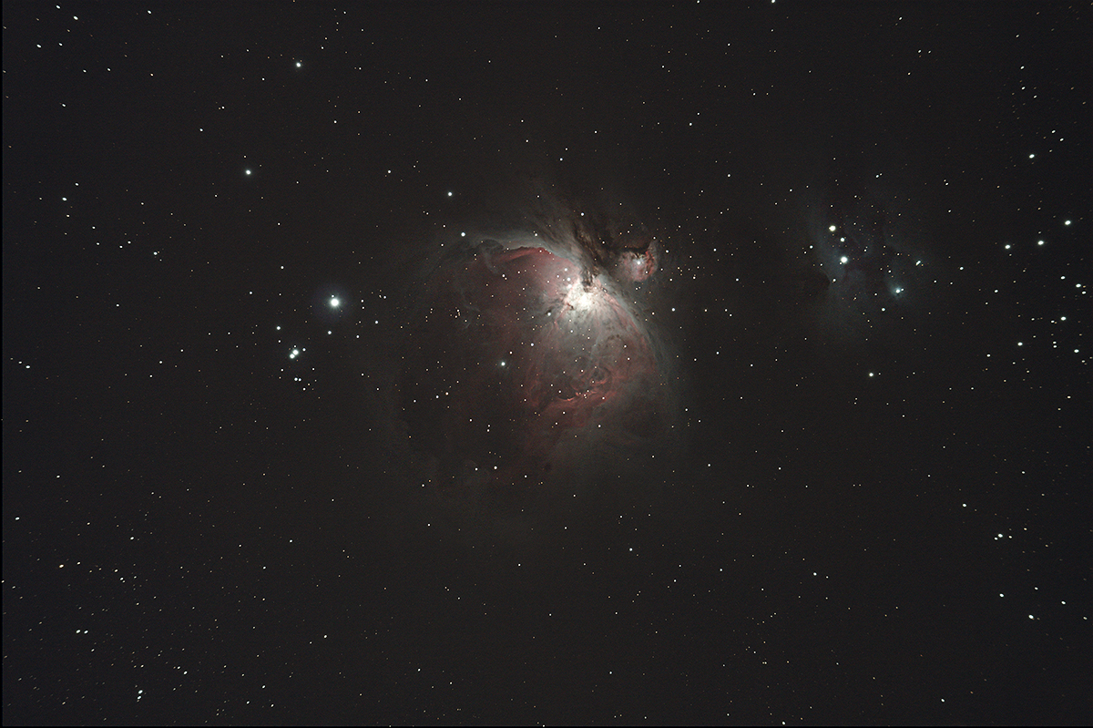

sinon voici une photo de M43 faite avec mon APN, traitée sur Siril et photoshop
40 images de 20s à 800 isos | 10 darks de 20s

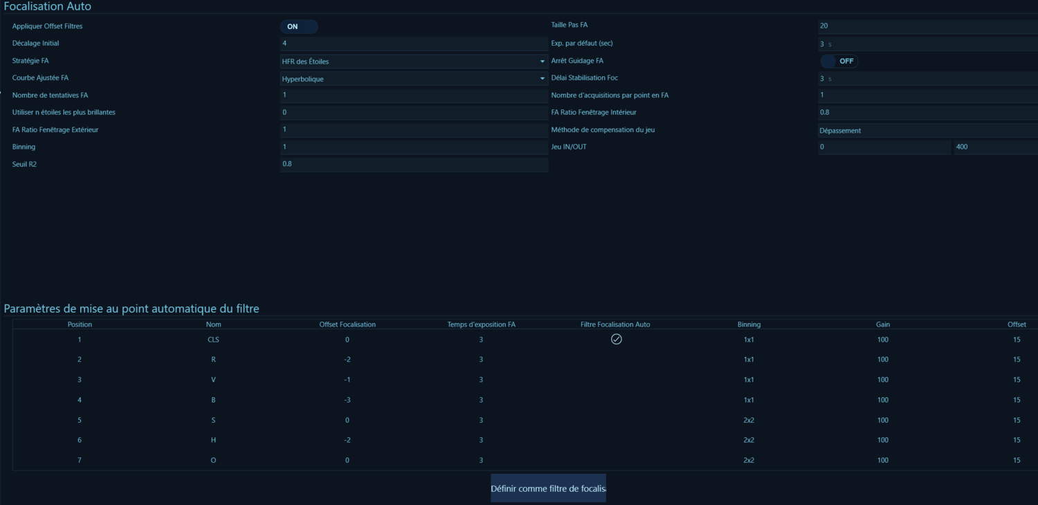

Dois-je refaire la mise au point à chaque changement de filtre ? Dans ce cas je dois dormir à côté du setup ?
merci

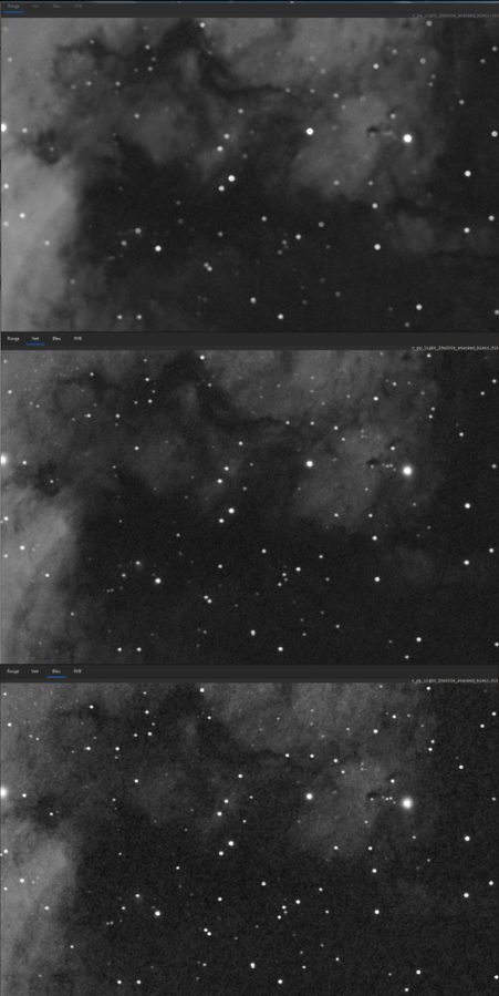

Et j'ai aussi oublié de mentionner un point où la cam couleur est désavantagée : c'est la MAP.
Quand on fait la MAP avec un réfracteur, même APO (même une FSQ ! Il n'y a que la TOA qui n'a pas ce soucis), les 3 couleurs n'ont pas la mise au point au même endroit, à quelques microns près, mais quand même.
Dès lors, sur une cam couleur, on a toujours une couche un peu décalée par rapport aux 2 autres (si la MAP a été faite sur le bleu, alors le rouge sera décalé, et vice-versa, la couche verte restant plutôt correcte).
Bon c'est pas non plus un gros blob hein, mais si on regarde chaque couche individuellement, on voit toujours qu'une couche a ses étoiles un peu plus grosses que l'autre.
Sur une cam mono, comme on refait la MAP à chaque changement de filtre, on n'a pas ce soucis.
Oui pour la question 1.
Non pour la question 2.
Si tu passes à une caméra astro, alors je t'invite fortement à regarder la solution ASiair.
Ou si tu maîtrises un peu Linux, les solutions Stellarmate, Nafabox ou Astropibox.
Ou si as un PC portable, NINA.
Ces solutions permettent d'automatiser entièrement ta session de prise de vue, avec mise au point automatique etc..

Tu dis plus bas qu'il faut refaire la MAP à chaque changement de filtre.
D'après ce que tu dis dans ce que je cite au-dessus, la MAP ne devrait-elle pas être commune pour au moins 2 filtres ?
il y a 1 minute, Alhajoth a dit :
On ne se pose pas cette question avec une cam mono. Que ce soit avec NINA, un ASiair ou autre logiciel, tout ceci est automatisé.
Sur certains logiciels on peut même donner directement les écarts de MAP en nombre de pas moteur entre chaque filtre une fois qu'on les connait. Perso je ne suis pas fan de cette solution, surtout sur une FSQ où la MAP bouge énormément avec la température.
Là où la MAP est la même c'est entre le Ha et le SII puisque les 2 sont dans le rouge. Mais là encore on ne se pose pas la question, le logiciel va refaire un autofocus automatique.
Le OIII est dans le bleu-vert ou plutôt le vert/vert-bleu. Ce n'est pas tout à fait la même MAP que le vert ou que le bleu, mais il n'y a pas grand chose.
il y a 17 minutes, Colmic a dit :
NINA a une fonctionnalité intéressante via le plugin Darks Custom, celle de pouvoir appliquer un décalage sur chaque filtre par rapport à un filtre de référence. Le décalage a été mesuré automatiquement pour chaque filtre par la routine de mise au point automatique (3 itérations ou plus), c'est l'offset de focalisation du tableau ci-dessous. Pour les filtres SHO, le résultat obtenu est très précis dans mon cas (2600 mono + filtres Astronomik + Esprit 80/400).
Les écarts entre filtres dépendent de l'instrument (réflecteur ou réfracteur) et des filtres. Sur ma série du même fabricant et de même épaisseur, on voit qu'il n'y a que quelques pas du moteur de mise au point (un Pegasus Cube).

Le 26/02/2023 à 16:19, Colmic a dit :
Ce que je mentionnais aussi un peu plus haut ;) . Pour moi c'est vraiment le point noir pour les cam couleurs et pour illustrer ça, j'ai retrouvé un de mes posts avec des images qui montrent l'ampleur des dégâts... Je suis hyper pointilleux sur la MAP et ce truc me rend un peu chafouin. Je précise aussi que mes MAP réalisées a la mano avec l'EAF de ZWO avec précision d'un pas et masque de Bahtinov ont de meilleurs résultats que ceux de la MAP auto avec l'asiair pro (mais peut-être que mes réglages ne sont pas optimaux). Je suis à f/4.5.
Par exemple, ici, la cata sur la couche rouge:
Après, tout dépend évidemment de la qualité de nos optiques et de l'exigence de chacun sur le niveau de MAP visé.
Modifié par toyof

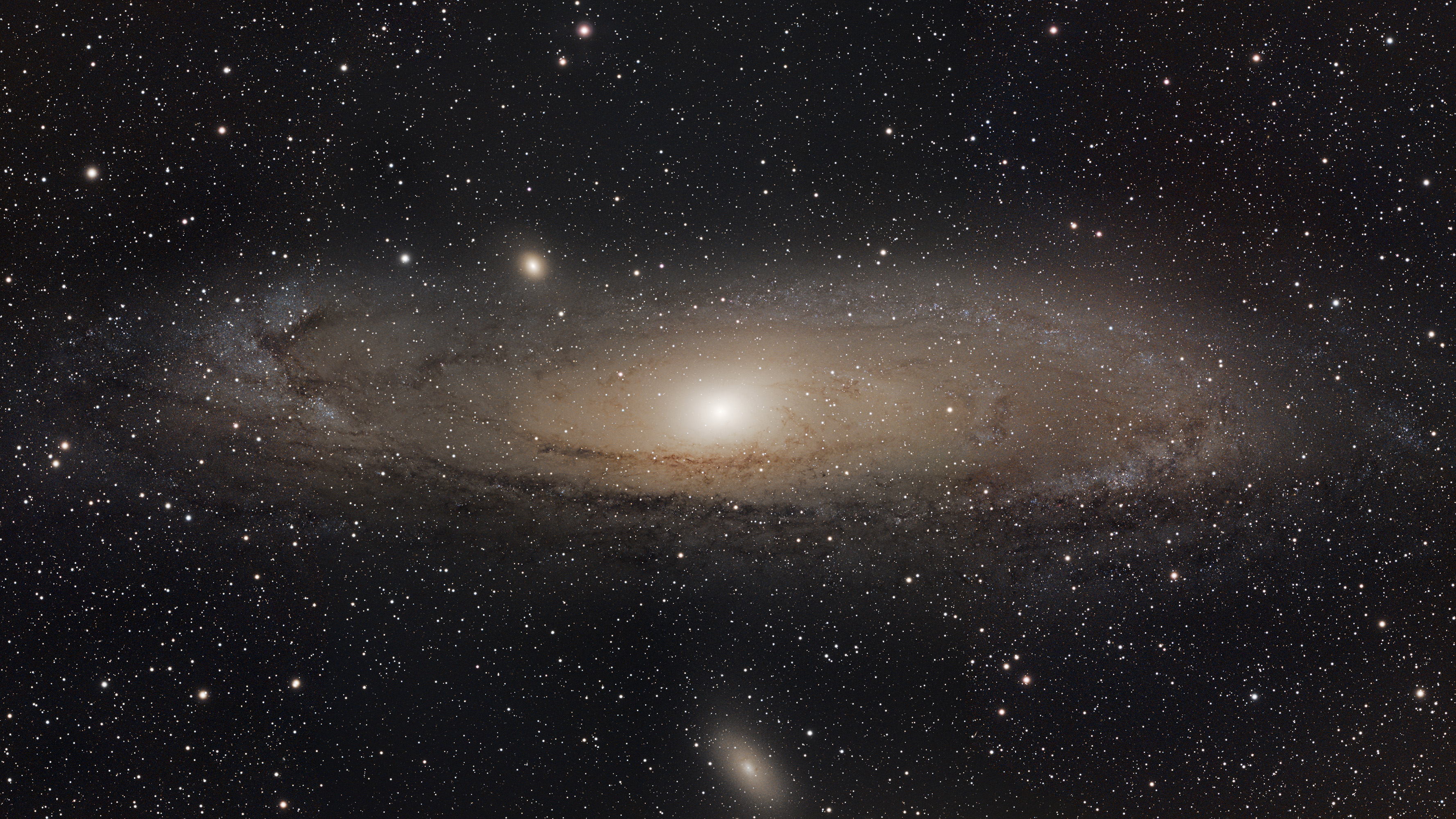

Je me suis essayé à une mosaïque sur M31 avec l'ASI533; bon, je ne suis pas satisfait du cadrage, j'aurai dû la mettre en diagonale....là pour l'exemple, il y a 8 plans avec pour chaque plan 33 x 180 secondes.
M31_8Plans_33x180sec_Bin1_Gain100_-10C_V3_mini.thumb.jpg.5f430c1c68ebdeb4089a0b5a68757ecc.jpg
Il y a 19 heures, willy7624 a dit :
merci du retour.
je trouve que cela donne vraiment bien !
c’est une 533 couleur ?

Oui, c'est la version 533 MC; je n'ai pas encore assez d'expérience pour m'essayer sur le monochrome
