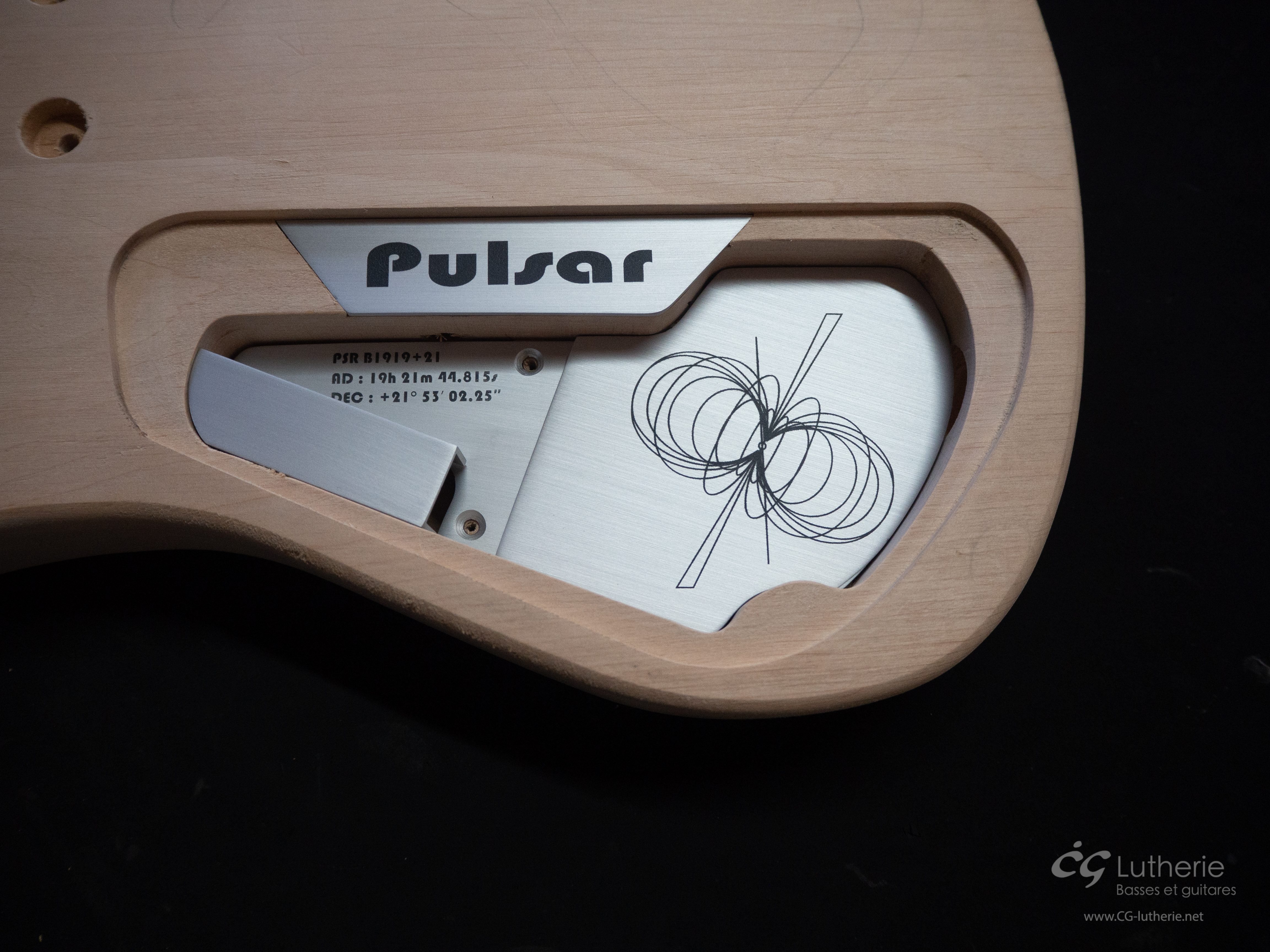

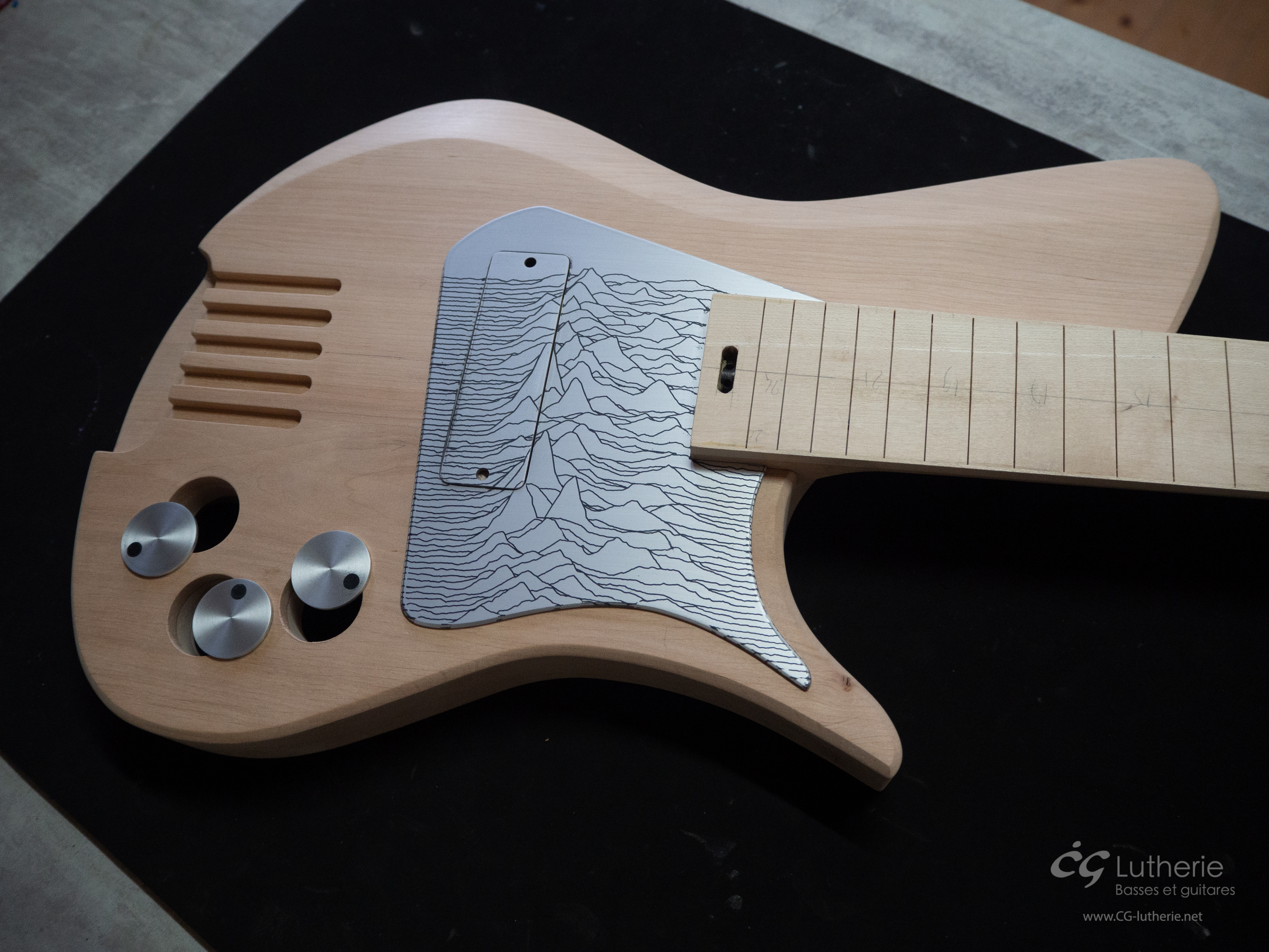

j'ai enfin trouvé le moyen de lier mon métier, et deux de mes passions : la musique et l'astronomie.
Pour la musique c'est assez simple, mais l'astronomie... en conservant une cohérence d'ensemble... pas si simple.
je voulais partager tout ça avec un public d'astronomes pour changer des musicos :).(quoi qu'il y en a forcement ici aussi des musicos).
Voici donc en avant première (c'est pas fini... reste encore du boulot ;) ) ma prochaine basse d'expo : Pulsar.
j'imagine qu'il n'est pas utile de donner les explications du "pourquoi pulsar", mais saurez vous trouver le lien avec la musique?

j'adore ce que tu as fais avec l'alu anodisé, c'est vraiment topissime. tout respire la qualité.
C'est juste que je sais pas compté parceque je me suis rendu compte après coup qu'elle avait 5 cordes ta basse. Donc oui, il manque bien une corde par rapport à la flying V que je gratouille😁. Bon, avec une flying V c'est pas du "Stairway to Heaven" que je gratte mais plus du "Symphony  of destruction" comme tu l'aura deviné. ☺️
merci beaucoup ;)
c'est pas de l'anodisation, c'ets de la gravure chimique.
l'anodisation je commence à m'y mettre ppour certaines pièces.

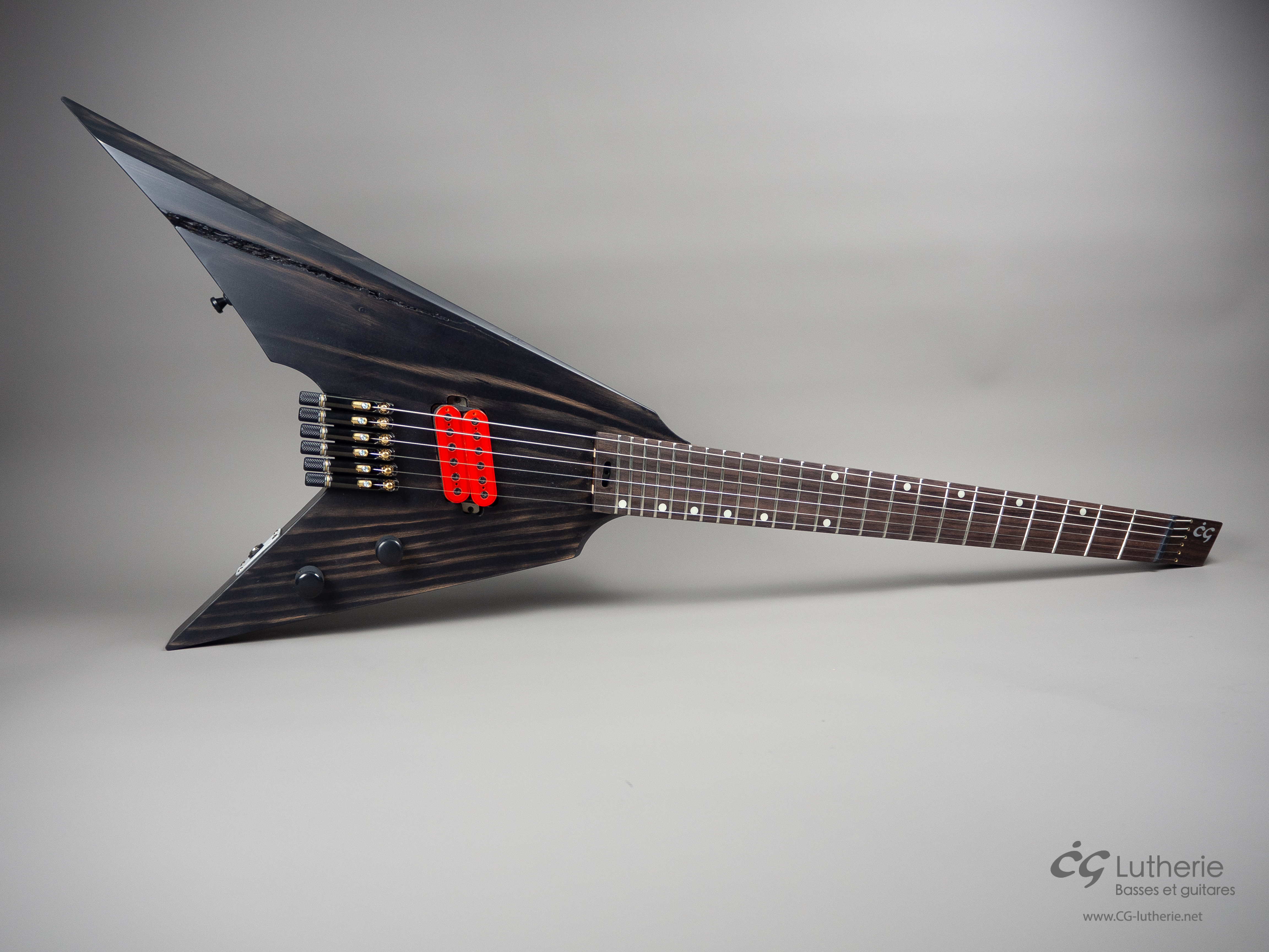

Bon puisque les modos n'ont pas viré mon post, (merci :) ) et que tu es adepte de la "V", je me permet d'en remettre une couche.
Après j'arrête, promis. Si vous en voulez plus, vous savez ou me trouver sur le net ;) , je ne veux pas "alourdir" le forum avec mes photos non astro.
Une des dernières :

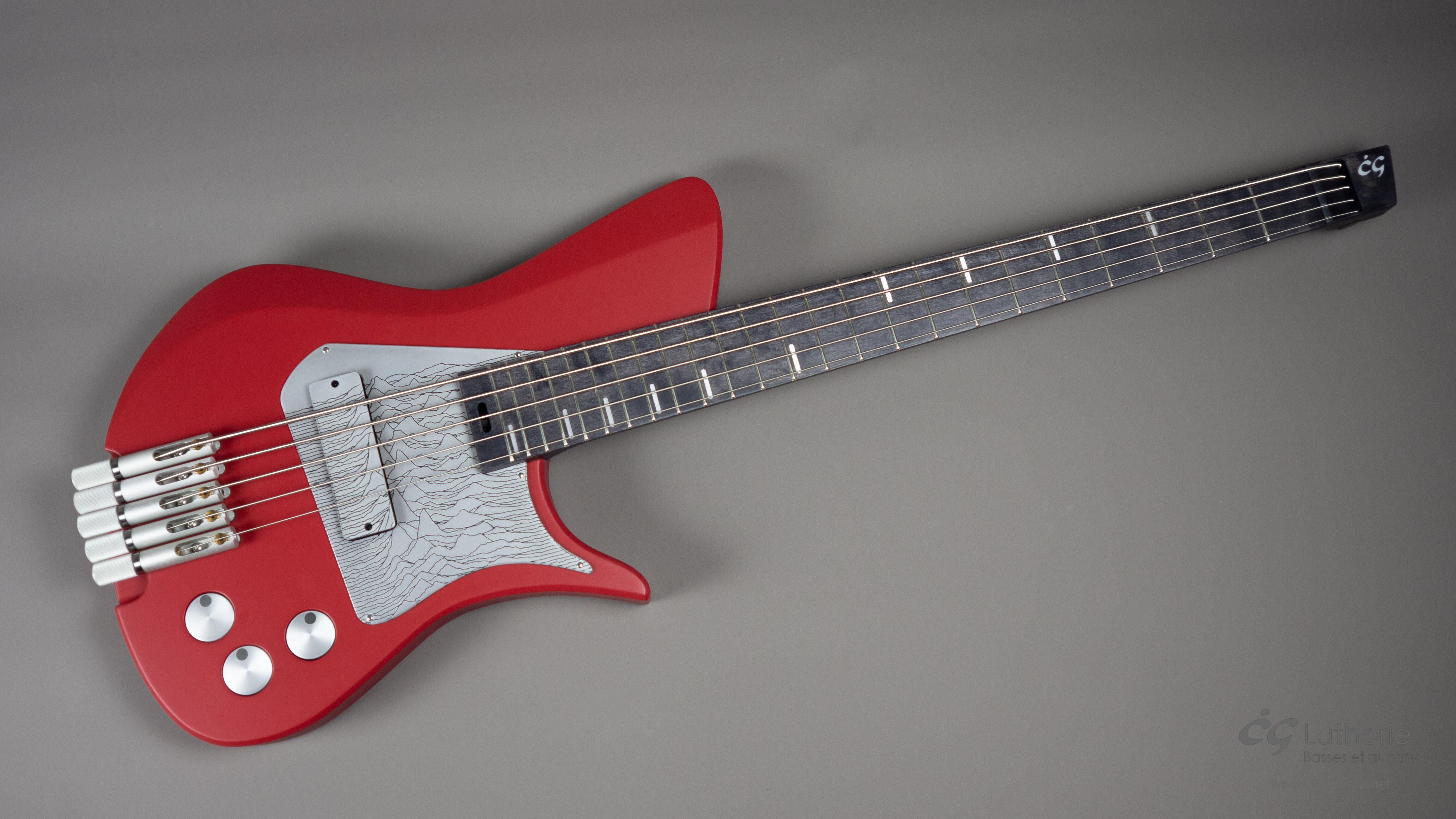

Excellente cette pelle. C'est un effet de perspective ou tu as eu l'excellente ideé de mettre les frettes en éventail pour adapter le diapason de chaque corde?
A quand une contrebassine-dobson? En gros un boomoscope avec des cordes pour observer en musique :)
il y a 7 minutes, charpy a dit :
Oui les cordes ont des longueurs différentes. Donc le frettage s'adapte à chaque longueur de corde.
l'idée n'est pas de moi, et ça se démocratise depuis quelques années. (comme le headless, quand j'ai commencé il y a bientôt 10 ans on n'en voyait quasi pas, on était peu à en proposer, maintenant tout le monde surf sur la vague headless...)
une certaine grosse firme américaine revendiquent l'idée du mlti diapason (multiscale, fan fret...), du moins joue sur les mots pour faire croire qu'elle a inventé le concept..., mais ça date de la renaissance :
https://en.wikipedia.org/wiki/Bandora_(instrument)
https://en.wikipedia.org/wiki/Orpharion
C'est un multi diapason, l'idée c'est d'avoir des cordes grave plus tendues, pour des graves plus propres, des harmoniques plus "étendus", et des aigus en tension "normale" pour plus de souplesse, après il y a des subtilités, mais le principe est là.
Un peu comme sur une harpe, ou un piano, pas tout à fait mais dans l'idée c'est un peu ça.
Ergonomiquement c'est aussi moins fatiguant pour la main, quoique ça dépend de la manière dont on joue.
par contre ça ne joue pas sur la justesse comme on peut le lire ici ou là, une guitare est un instrument faux (découpage mathématique de la gamme naturelle), le découpage des notes est un compromis, sauf sur les récents true tempérament :

Punaise @Tyler, j'étais aussi passé  coté de la gravure J.DIvision !!!
J'ai toujours mon tshirt qui sors régulièrement moi :)
Good job, y compri sla dernière basse !

Bonjour @Tyler,
Superbe production, il y a de la haute technicité et une expression artistique forte dans vos productions. Ce n'est plus de l'Art, c'est de l'Amour. Bravo !
Vous dites graver l'aluminium par des méthodes chimiques, ce qui est toujours un gros boulot. Avez-vous songé à la gravure laser qui marche particulièrement bien sur l'aluminium et surtout est inaltérable dans le temps. Très facile à mettre en œuvre, on trouve aujourd'hui des petites CNC combo gravure mécanique et gravure laser avec un laser à diode de 5,5 W par exemple. Le modèle de référence est la CNC 3018 Pro pour les dimensions de pièces que vous réalisez. Les logiciels associés Inscape, GRBL, LaserBL sont autant de logiciels libres très faciles d'emploi pour créer ou adapter toute forme de dessins. J'ai ça à la maison, et suis encore à le découvrir.
Un astram du forum @hpspt explique par le menu ICI comment bien démarrer.

Il y a 1 heure, 22Ney44 a dit :
Oui c'est un gros boulot, et c'est aussi des connaissances que j'ai du acquérir (les nuances d'alu, comment les graver, avec quoi, comment les oxyder durablement..), mais ça me plait.
c'est aussi des échecs, ça ne marche pas toujours comme on voudrait, ça aussi ça me plait au final.
C'est justement ce coté artisanal, avec des paramètres toujours un peu aléatoires qui font que chacune de mes gravures sera unique, même en reproduisant le même visuel.
La gravure CNC ne permet pas ça, c'est trop "parfait", trop reproductible, trop seriel, trop identique, trop prévisible, et trop facile :) .
C'est comme les amplis, le numerique c'est bien, mais la lampe....
merci en tout cas ;)

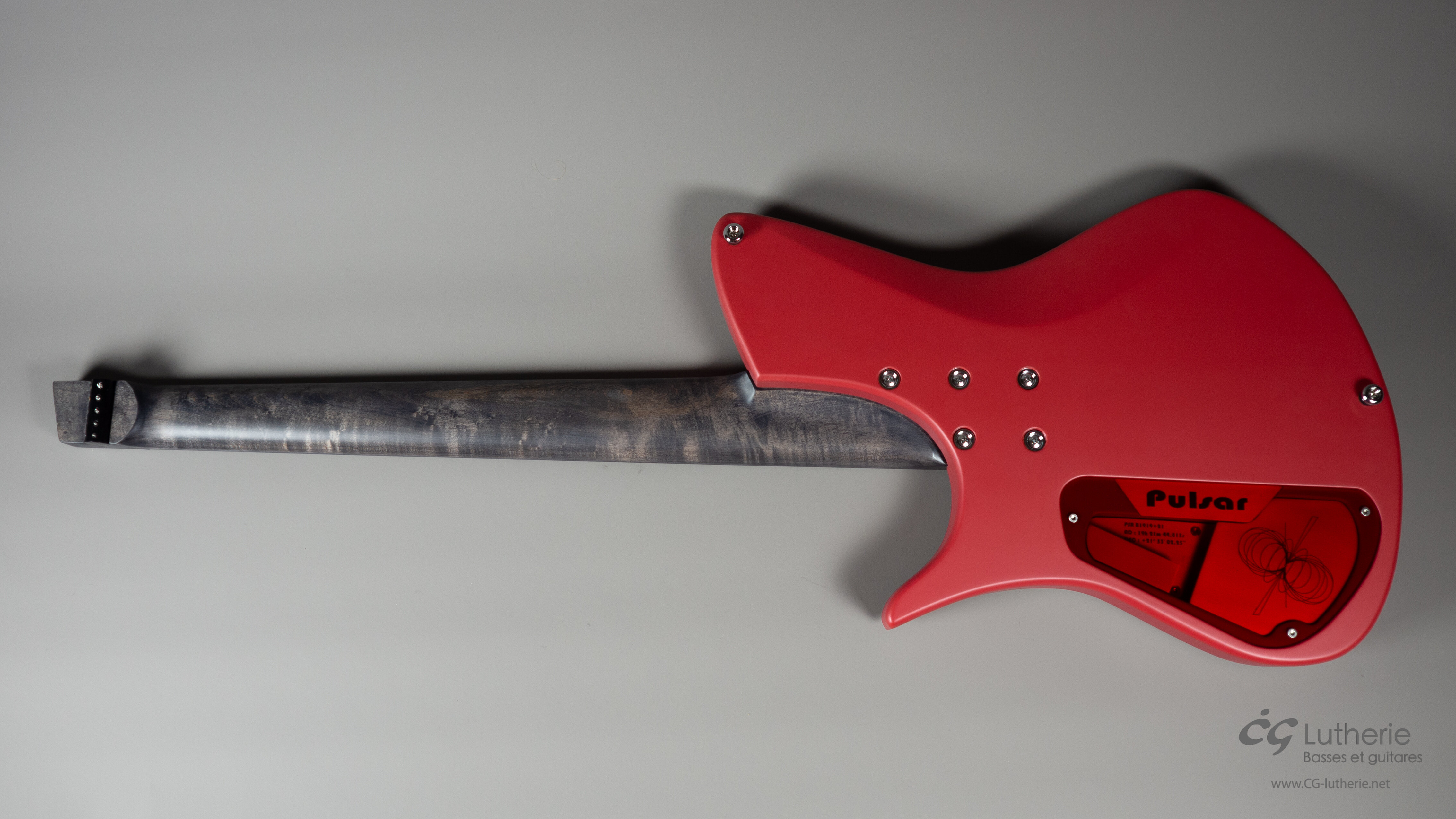

Le 04/12/2023 à 14:50, Tyler a dit :
en avant première : deux images de la Pulsar terminée.
Ben mer.., j'ai vu ta page passer je ne sais comment sur mon Faceb..., du coup suis allé voir ta production et ta tronche. :D
Belles productions, bravo.  :)
