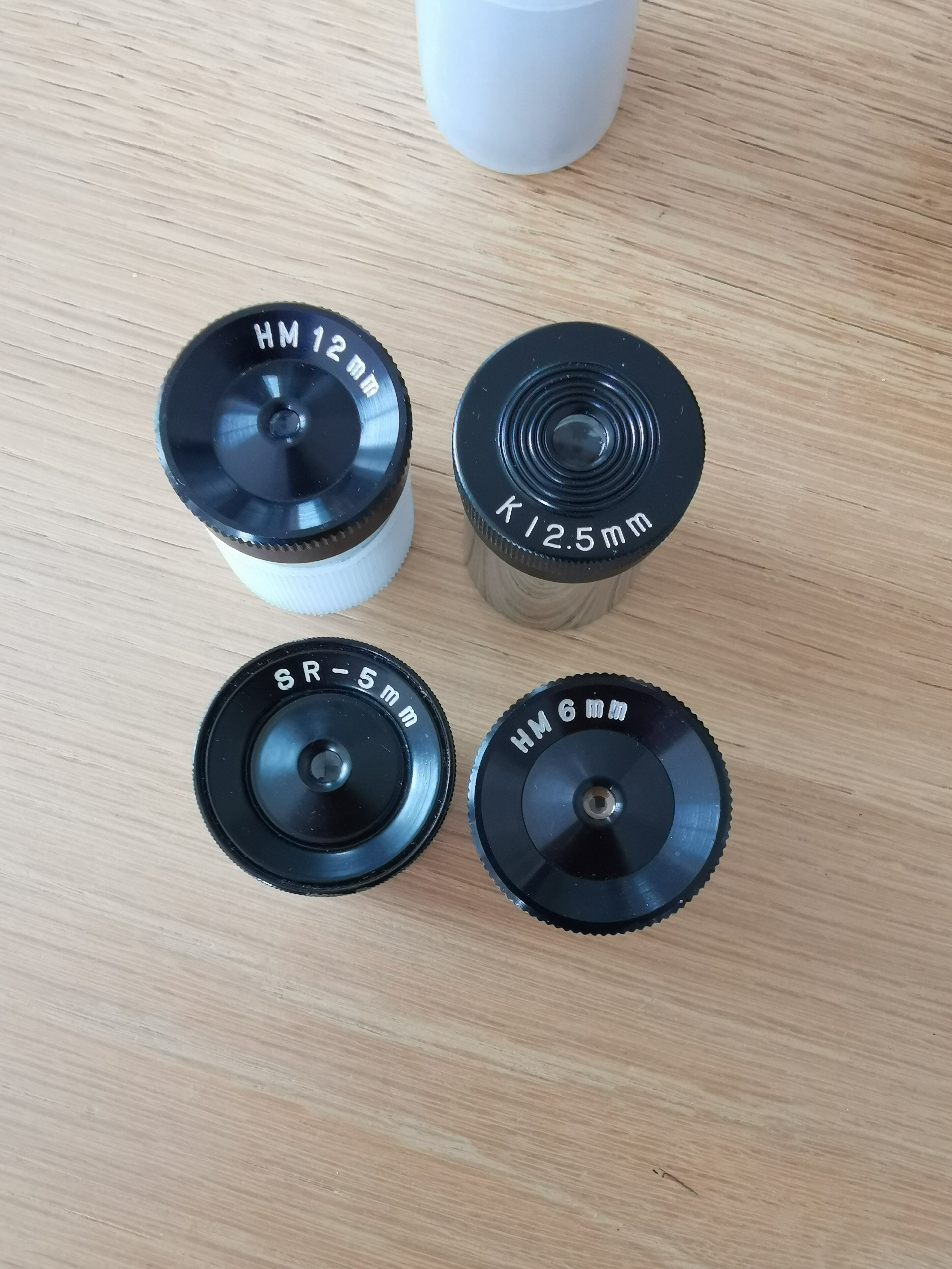

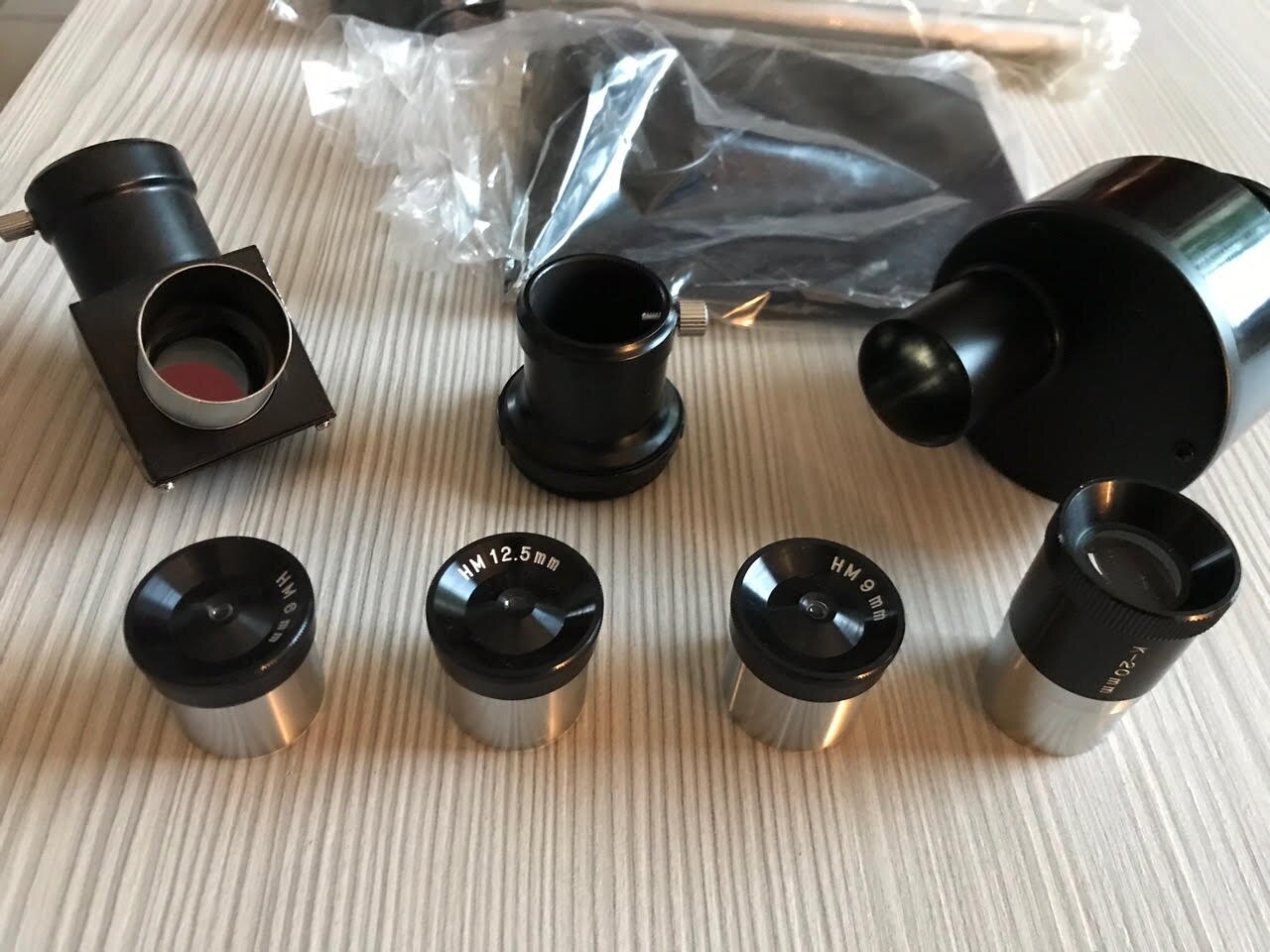

BEGNAT996 Posté 23 septembre 2023 Partager Posté 23 septembre 2023 Bonjour à tous et toutes, J'ai récupéré dans un vide grenier et pour une somme dérisoire ces 4 oculaires! Ils sont propres, relativement en bon état, mais ma question, ils sont bon, moyen, mauvais au niveau rendu images? Lien vers le commentaire Partager sur d’autres sites More sharing options...
Danydan Posté 23 septembre 2023 Partager Posté 23 septembre 2023 T'en a de la chance! J'ai le SR 4mm, c'est moyen bof par rapport aux Or Les HM je connais pas et les K sont des Kellner de base à mon avis. Lyl, l'expert du forum, pourra t'en dire plus 😉 Lien vers le commentaire Partager sur d’autres sites More sharing options...
alaindutexas Posté 23 septembre 2023 Partager Posté 23 septembre 2023 Les HM sont des Huygens Mittenzwey, oculaires composées de deux lentilles. La qualité est moyenne avec un champ de 30 à 35°. Equipaient plutôt des petits instruments d'initiation. J'ai toujours des oculaires en 24.5 de type OR et Kellner que je continue d'utiliser. Comme le dit Danydan, de fins connaisseurs comme Lyl pourront en dire plus. Lien vers le commentaire Partager sur d’autres sites More sharing options...
Brumeargentee Posté 23 septembre 2023 Partager Posté 23 septembre 2023 (modifié) J'en ai eu des similaires. Ca casse pas trois pattes a un canard mais ca fait le boulot Rien ne vaut les orthoscopique Le SR j'en ai eu un, je l'ai très vite viré car il était mauvais. Modifié 23 septembre 2023 par Brumeargentee Lien vers le commentaire Partager sur d’autres sites More sharing options...
Andre33 Posté 24 septembre 2023 Partager Posté 24 septembre 2023 (modifié) Les productions de ces optiques sont de qualités très variables. Sans référence de marque, il est difficile de prédire le résultat à l'utilisation. Bien souvent, ces optiques "équipent" des instruments bas de gamme, rendant encore plus insatisfaits les utilisateurs. On trouve cependant des marques avec d'excellentes performances (Zeiss, Clavé, Vixen, ... pour celles que j'ai pu avoir en main). Il faudra que je prenne le temps de les essayer sur une lunette de très bas de gamme. Je voulais lors de manifestation grand public démontrer que ces objets "optiques" sont sources de frustrations, et plus grave d'abandon de l'intérêt pour l'observation . Peut être que ces instruments peuvent donner une idée de ce que les instruments de Galilée étaient capable de montrer ? Modifié 24 septembre 2023 par Andre33 Lien vers le commentaire Partager sur d’autres sites More sharing options...
lyl Posté 24 septembre 2023 Partager Posté 24 septembre 2023 (modifié) Pour ma part j'en utilise régulièrement, uniquement sur f/D long (12.5 ou 15). Les HM sont respectés pour leur faible diffusion, j'en ai déjà parlé ici : HM : mini f/D 12.5, s'améliorent notablement en barlow. H : Huygens, version plus simple du HM, encore mieux pour le polissage (diffusion) mais f/15 minimum. Les huygens maitrisent bien les reflets internes. Ils ne doivent pas être traités, ça contraint le verre et augmente la diffusion : à garder propre. Sur les f/D longs, j'ai un huygens en réserve pour evaluer la diffusion de l'objectif et la qualité des disques d'Airy. L'achromatisme du huygens est le plus naturel qui soit. Ramsden ou SR (super ramsden) : réservé à la séparation des doubles ou du fort grossissement de détail lunaire. C'est l'oculaire le plus simple, le super ramsden est une version en verre baryté pour améliorer la qualité et le bord. Le Ramsden basique en BK7 est sans valeur sauf en grande focale sur instrument à f/D long ou pour les chercheurs bon marché. Il est généralement destiné à la poubelle. Kellner, réservé à des achromats à f/D moyen de 8 à 12 pour correction de la couleur latérale. Ceux pour f/D 8 sont en verres barytés/lanthane sinon ça tient pas les défauts au bord. Utilisé dans les focales longues (à partir de 18-20mm sur les f/D longs). Plus économiques que les orthos 25mm et plus qui commence à coûter un bras. AH : achromatized Huygens, rare et intéressant. Il a le contraste supérieur du huygens et le verre d’œil est un doublet réglé pour améliorer le piqué du huygens à f/D moyen/court et surtout régler la couleur latérale sur les chercheurs de comète. Il est plus facile optiquement que le Kellner, il a un fût plus long et fonctionne de ce fait à des f/D plus courts (compensation des défauts d'aberration d'un verre par l'autre) L'ennui est que le verre côté ciel est plus gros que l'arrêt de champ. On le conçoit très souvent en coulant plus gros ou par exemple en vissant M36.4 pour des focales de 25/32mm pour lui donner du champ. Ça donne du 4 à 5mm de pupille sur les lunettes Comet Seeker ou des instruments de détection à grand champ. Zeiss a même créé des AH avec le verre de champ en doublet pour affiner la correction : on aurait du le nommer plössl-huygens. Symmetrical : une variété dégradée du plössl asymétrique d'origine. défauts : quelques reflets à éliminer avec le traitement AR courbure de champ régulière mais prononcée quand on utilise des verres ordinaires. Le TV plössl est un symetrical mais - une combinaison de verres particuliers : SSK5 + SF19 (fabriqué sur demande) index lourd permet du f/D court et donne une combinaison flat-field. - b1) un traitement AR très étudié qui compense un reflet très gênant du verre d’œil concave - b2) une formule anastigmate qui rend l'astigmatisme minimum vers 85% du champ (du à la courbure concave du flint) Le TAL plössl est un symetrical mais - une combinaison de verres particulière : CTK1 + SFxx (crown lanthane et flint lourd) -> faible astigmatisme permet des f/D courts. - le traitement AR de NPZ : faible diffusion (T* modifié) - flint convexe : faible reflet de retour (à l'inverse du TV plössl) - orthoscopie : défaut : un peu de courbure de champ, ne convient pas à tous les instruments. Les meade 4000, vixen plössl et les GSO plössl ont des verres lourds. Modifié 24 septembre 2023 par lyl 3 Lien vers le commentaire Partager sur d’autres sites More sharing options...
alaindutexas Posté 24 septembre 2023 Partager Posté 24 septembre 2023 il y a une heure, lyl a dit : AH : achromatized Huygens, rare et intéressant. Il a le contraste supérieur du huygens et le verre d’œil est un doublet réglé pour améliorer le piqué du huygens à f/D moyen/court et surtout régler la couleur latérale sur les chercheurs de comète. Il est plus facile optiquement que le Kellner, il a un fût plus long et fonctionne de ce fait à des f/D plus courts (compensation des défauts d'aberration d'un verre par l'autre) L'ennui est que le verre côté ciel est plus gros que l'arrêt de champ. On le conçoit très souvent en coulant plus gros ou par exemple en vissant M36.4 pour des focales de 25/32mm pour lui donner du champ. Ça donne du 4 à 5mm de pupille sur les lunettes Comet Seeker ou des instruments de détection à grand champ. Zeiss a même créé des AH avec le verre de champ en doublet pour affiner la correction : on aurait du le nommer plössl-huygens. J'ai toujours mon AH 40mm (un Tani) qui accompagne toujours ma Vixen Halley 70. 1 Lien vers le commentaire Partager sur d’autres sites More sharing options...

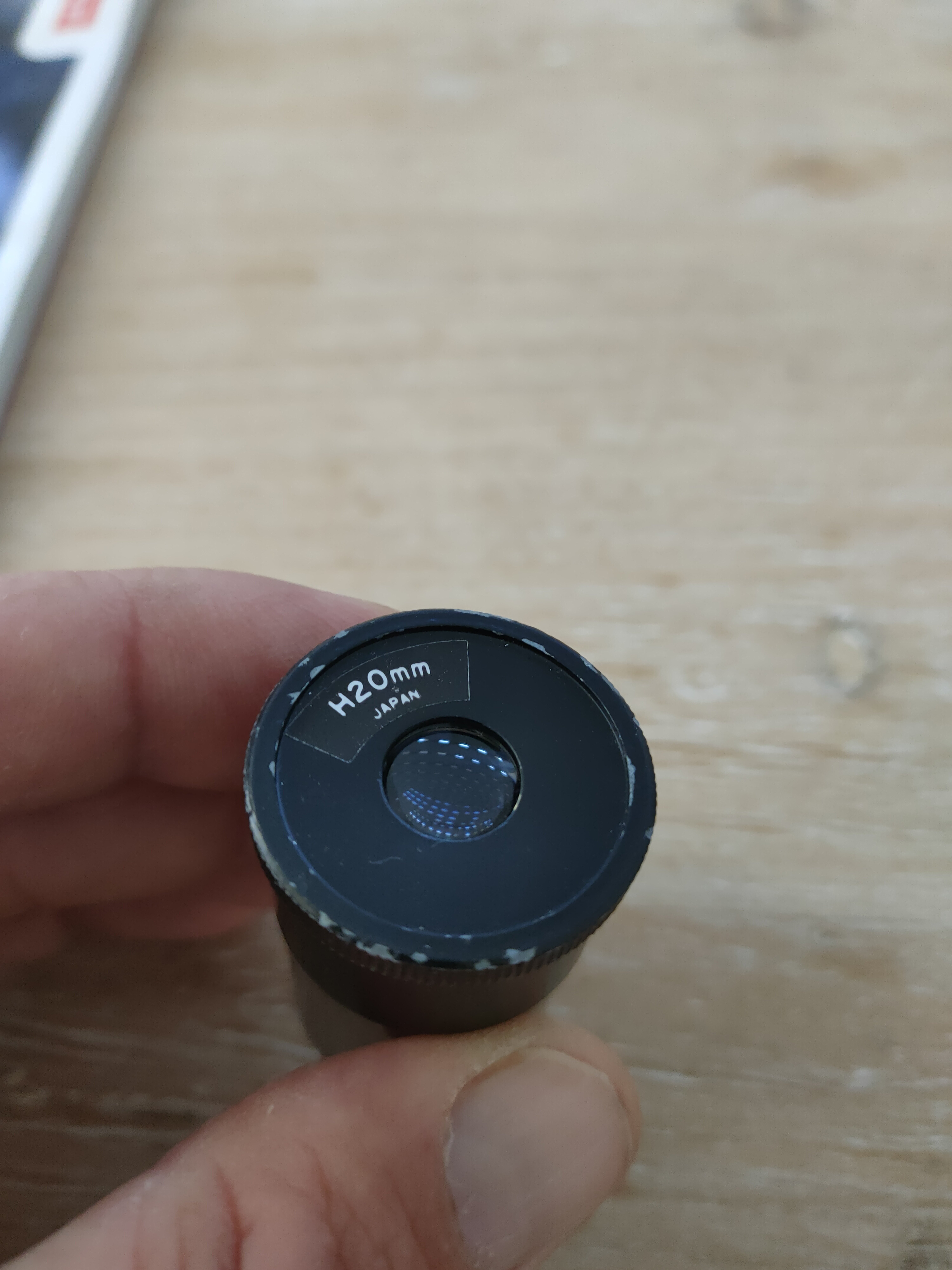

Jorris Posté 24 septembre 2023 Partager Posté 24 septembre 2023 Pas sous-estimer ce petit machin la facilement trouvable, car souvent avec les vieilles Japonaise de diverses marques. Sur ma vieille lunette supérieure a fd15 du 19eme siècle, il donne une très bonne image, bien stable, sans diffusion, Jupiter ressort particulièrement bien, avec du détail dans les bandes, même a cette focal le décryptage de la planète est bon et confortable. L'image est meilleure qu'avec un kellner 18 mm. La ou parfois les or et Kellner vont donner une image un peu trop lumineuse, trop blanche (ce qui gêne la lecture de certains détail) lui donne une vision plus posé avec aucune partie de la planète qui puisse paraître "surexposée" Lien vers le commentaire Partager sur d’autres sites More sharing options...
Danydan Posté 24 septembre 2023 Partager Posté 24 septembre 2023 Le H20 fonctionne peut-être bien sur longues focales, mais sur les courtes comme la Perl, c'est loin d'être un must... Lien vers le commentaire Partager sur d’autres sites More sharing options...
Danydan Posté 24 septembre 2023 Partager Posté 24 septembre 2023 Mais ce qui tu dis est tres vrai pour Jupiter. Il est tellement brillant qu'on perd des infos. Quand un nuage haut passe devant, les bandes sont plus contrastées. Pour Saturne, c'est l'inverse, on veut le plus brillant possible. 1 Lien vers le commentaire Partager sur d’autres sites More sharing options...
BEGNAT996 Posté 24 septembre 2023 Auteur Partager Posté 24 septembre 2023 Bon en résumé, je n'ai pas fait une bonne trouvaille alors... Lien vers le commentaire Partager sur d’autres sites More sharing options...
pancho61 Posté 24 septembre 2023 Partager Posté 24 septembre 2023 Pour les marques des oculaires j'ai eu les modèles que tu as sauf le K12.5. Donc ceux que je peux dire c'est que les deux HM et le SR viennent de chez SYW ou du moins étaient fournis avec leur modèle. Ils sont assez typique avec la partie "oeil" biseauté, pour le K12.5 il a une forte ressemblance avec les 24.5 fournit par unitron. Lot issu de une SYW AE70 76/1200 Lien vers le commentaire Partager sur d’autres sites More sharing options...

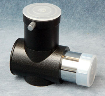

alaindutexas Posté 24 septembre 2023 Partager Posté 24 septembre 2023 Il y a 5 heures, Danydan a dit : Donc tu utilises la Perl en 31.75 avec un réducteur 24.5 pour les Orthos? Moi je fais l'inverse... J'ai toujours mon renvoi coudé d'origine en 24,5 mais j'avais trouvé aux USA un renvoi coudé en 31,7 de même aspect (voir photo) que celui qui équipait les Halley au début, histoire de lui donner un petit "look vintage" 😉 Lien vers le commentaire Partager sur d’autres sites More sharing options...
Danydan Posté 24 septembre 2023 Partager Posté 24 septembre 2023 (modifié) ah oui tres sympa! c'est le même que celui en 24.5, surement aussi en fonte qui pèse 10 orthos. J'ai testé en direct et avec, le RC perd un peu de la luminosité, mais c'est pas flagrant. Pas sûr que ça vaille le coup de le changer pour un dielectric 99%. En plus ca n'existe pas en 24.5... Mais du coup tu as une bague P32 pour le mettre ou tu as un adaptateur sur le PO d'origine? Modifié 24 septembre 2023 par Danydan Lien vers le commentaire Partager sur d’autres sites More sharing options...
alaindutexas Posté 24 septembre 2023 Partager Posté 24 septembre 2023 J'ai juste acheté un porte oculaire Vixen en 31,7 et, hop!, le tour est joué. Lien vers le commentaire Partager sur d’autres sites More sharing options...
