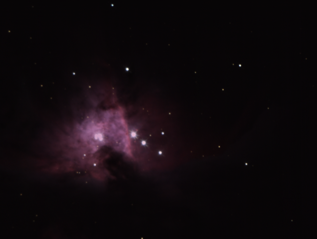

Salut, pour la première photo, il s'agit de M42 ma première photo entièrement traitée avec PIPP, Siril et GraXpert. Elle a été prise avec mon Dobson 150/750 et une caméra ASI 120 Couleurr_2024-01-12-2220_8-U-RGB-Jup_pipp_stacked150_GraXpert150AP.png.afd0274b2b1f5adfc960491b64519d0d.png
J'ai pris cette photo avec la technique des poses courtes

Le 29/03/2024 à 21:33, Batastro a dit :
Combien de poses réalisées et de quelle durée individuelle ? Combien de poses retenues à l'empilement ?
Ney
Il y a 5 heures, 22Ney44 a dit :
Et bien une 😉

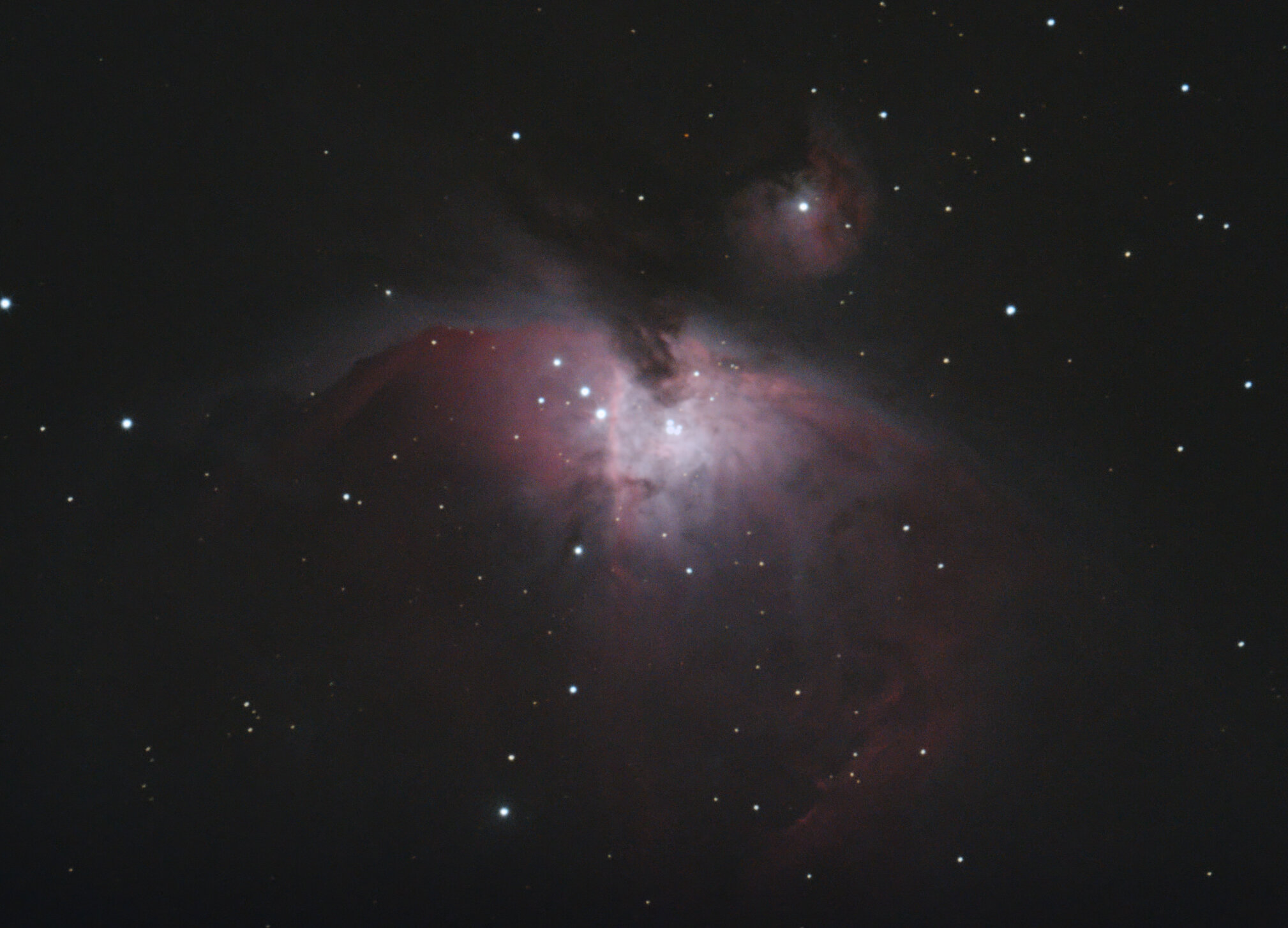

il y a 22 minutes, dob250 a dit :
Et bien une 😉
Si c'est un concours de one shot sur M42 je participe, une seule pose de une seconde avec un dob 450 F4 + Paracorr + nikon D750 défiltré :

Salut, pour répondre à Robin, je n'ai pas recentré les images sur chaque poses car cela ne m'étais pas venu à l'idée de le faire. Mais au cours d'une session j'ai essayé en zoomant sur une étoile et en recentrant cette étoile avec la raquette ce qui m'permis de ne jeter que 25 images au lieu de 700 sur mes premières M42.
Salut
Avec ma monture AZ et asilive (logiciel de zwo) quand j’essayais les poses courtes, une fois la cible centré je plaçais le réticule à l’écran et lançai la session.
quand la cible sortait un peu trop du réticule, je stoppais le stack, recentrais et relançais (sur ce que j’avais déjà empilé).
pour surveiller la cible, j’avais l’écran non pas sur le résultat de l’empilement mais sur l’image qui était capturée.
ok, c’est de la bricole 😅
ton capteur est petit, essaye des petites nébuleuses planétaire (genre M57/ngc2392…) passé un certain temps la rotation de champ grignotera les bords de ton image, sur des petites cibles, tu auras plus de marge et donc tu pourras empiler plus d’images.
