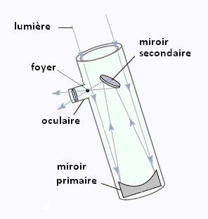

  Le 20/09/2024 à 10:38, Allegro a dit :
La focale, c'est bien la mesure entre les deux miroirs ?
Voir davantage
Non. Regarde ce schéma :
d0fe08f937ad136772815e8b1e6c9160.png.fda
La distance focale est la distance entre le miroir primaire et le foyer (en suivant les rayons lumineux, hein, pas à vol d'oiseau).
Pour avoir une idée de la focale, pointe la Lune (en ce moment elle est presque pleine, ça tombe bien). Ensuite tu enlèves l'oculaire. Tu prends un bout de papier, tu le mets derrière le porte-oculaire (vide) et tu essaie de rendre la Lune la plus petite possible (et alors la plus lumineuse) sur le bout de papier. La position du papier, c'est celle du foyer.

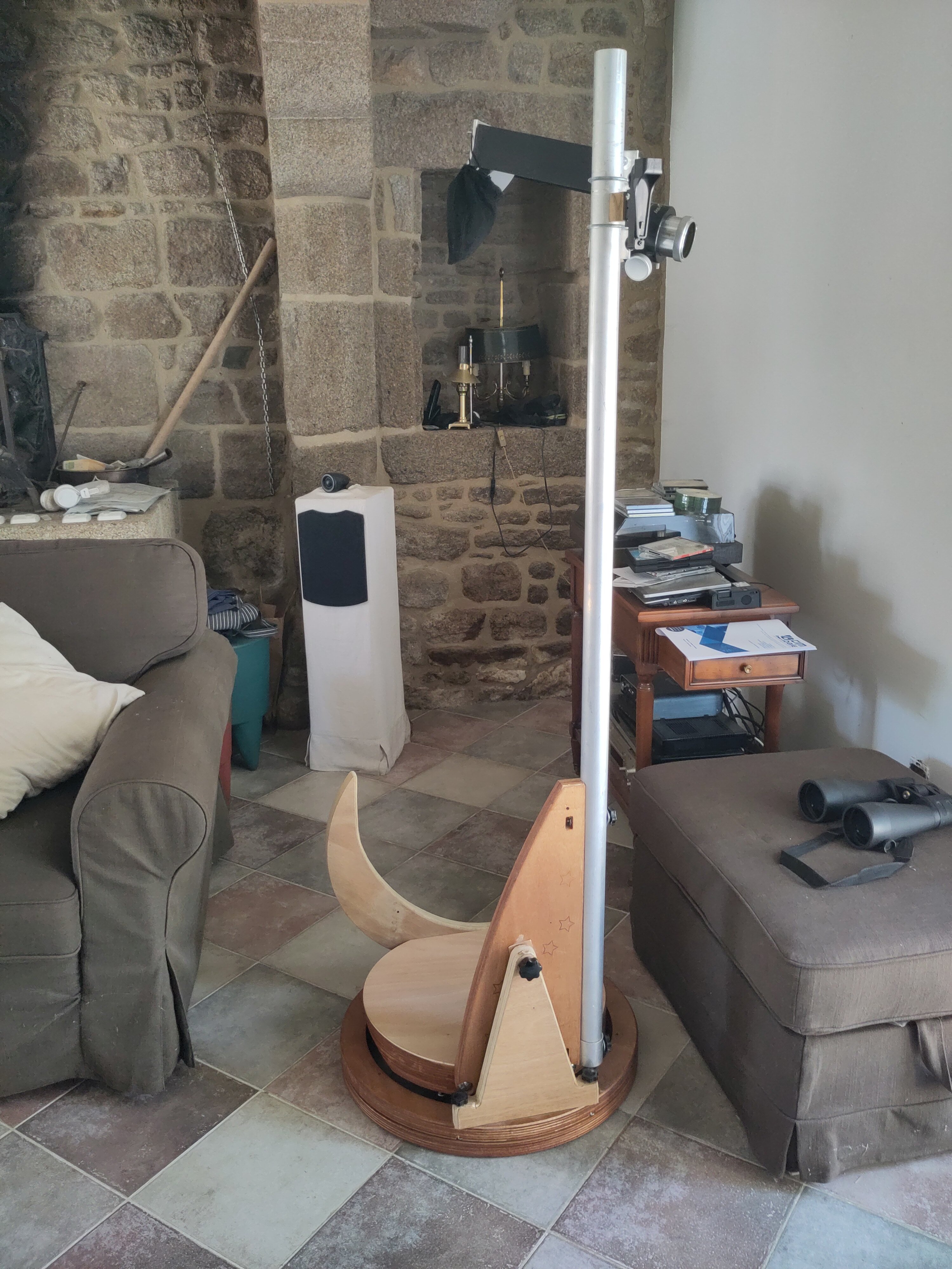

un truc m'interpelle sur ton dobson.
le miroir primaire est "a plat", mais le secondaire est tilté, de même que le PO.
Il y a une raison? Tu arrive à faire une vraie bonne collimation?
ça me parait un peu bizarre.

  Le 20/09/2024 à 11:16, Tyler a dit :
Voir davantage
Pour amener le porte oculaire plus bas :)

Merci Bruno. Je comprends où est le foyer. mais comment peut-on mesurer la focale ? C'est pour comprendre. Car j'ai retrouvé l'annonce du vendeur (et fabricant). Il donne 4,5.
  Le 20/09/2024 à 12:33, Allegro a dit :
Voir davantage
C'est la distance entre le miroir primaire et le secondaire + entre le secondaire et le foyer (on parle du centre du secondaire) :)
Voir davantage
Je l'ai dit dans mon message. Ou alors tu demandes avec quel outil (un mètre pliant) ?

1 - On a recu la photo de ton telescope artisanal, je vois un probleme potentiel: Vous avez vu la monture et structure ? Je ne vois qu'une barre metallique pour tenir le secondaire + PO au reste. Et je vois rien pour collimater. et la structure me semble pas suffisante pour tenir une collimation.
La temperature ici est un probleme accessoire, surtout vu l'extreme ouverture du telescope.
Donc question, as tu deja colimater ton telescope ? avec quoi? ya t'il des vis de colimation sous le primaire et au niveau du secondaire (au dessus) ?   Si tu as jamais colimater, le probleme vient de la. As tu un cheschire, laser, ou autre outils de collimation?
Si le telescope n'est pas collimatable, il faudra penser a acheter une structure de Dobson pour un 400.

  Le 20/09/2024 à 14:09, Ant-1 a dit :
Voir davantage
je pense que c'est ce scope? ya tout ce qu'il faut pour collimater. Après tient-il la collimation? A tester mais Hpmâd travaille proprement j'ai l'impression :)
