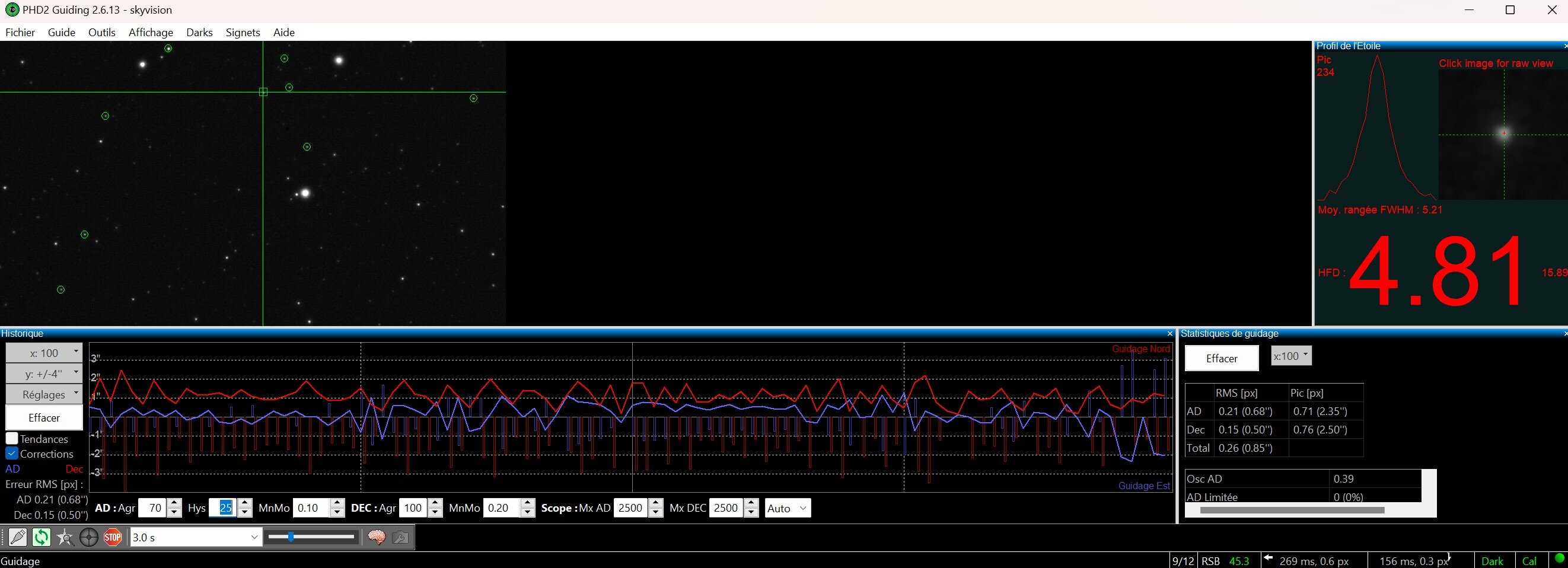

- je guide avec PHD2 et je ne parviens à avoir un suivi cotrrect. Et lorsque je lance l'assistant de guidage de PHD2, j'ai toujours le même dignostic : améliorer la MES
- et pour cause, hier soir par exemple, après un peu plus de 2 heures de prises de vues, j'ai relancé TPPA et alors que j'avais commencé la soirée ave une erreur <15 ", je me retrouve avec 2'45" d'erreur

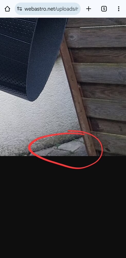

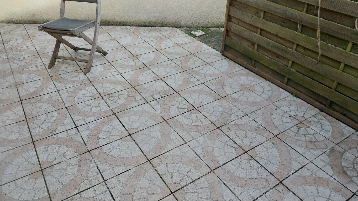

Si ton sol est un balcon avec des dalles flottantes (par exemple) faut pas chercher plus loin à mon avis...
Tu es posé sur quoi ?
Quelle monture ?
Non je ne suis pas sur un balcon avec des dalles flottantes ni sur un navire qui vogue sur l'océan ... mon setup est sur une terrasse bien dure, bien stable.

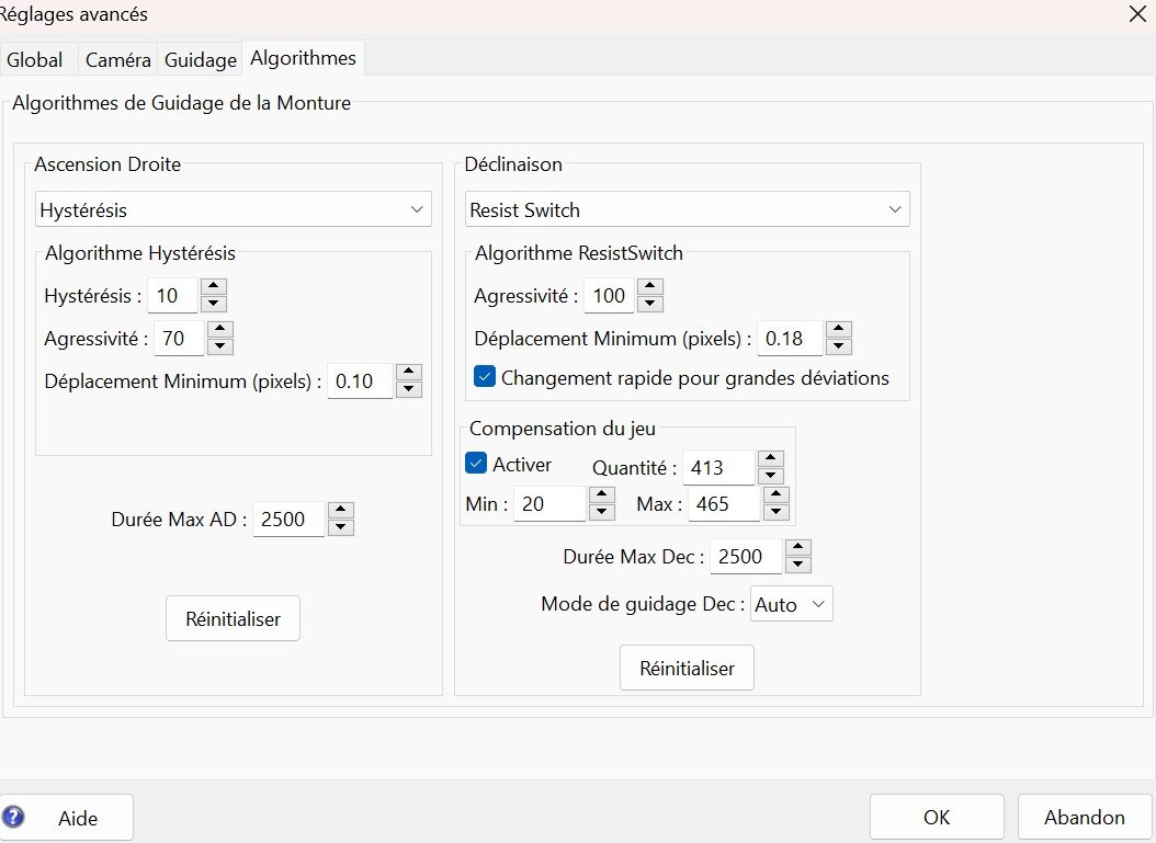

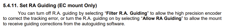

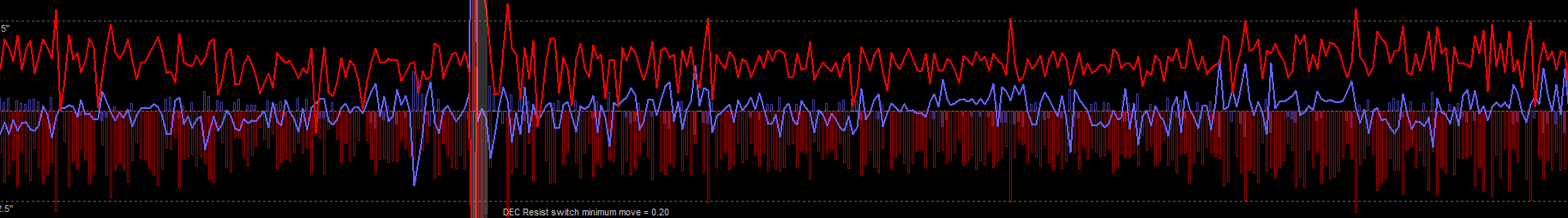

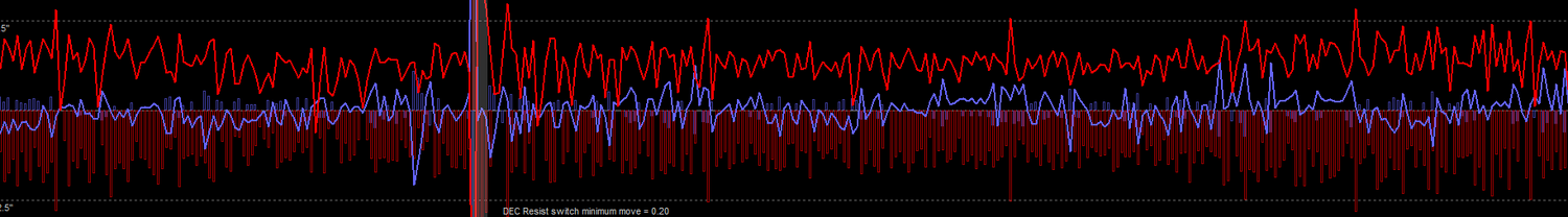

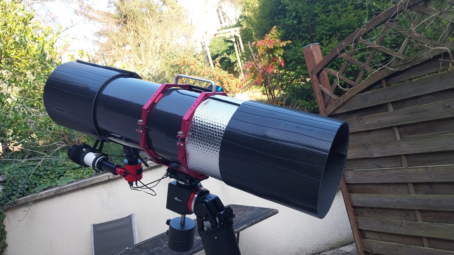

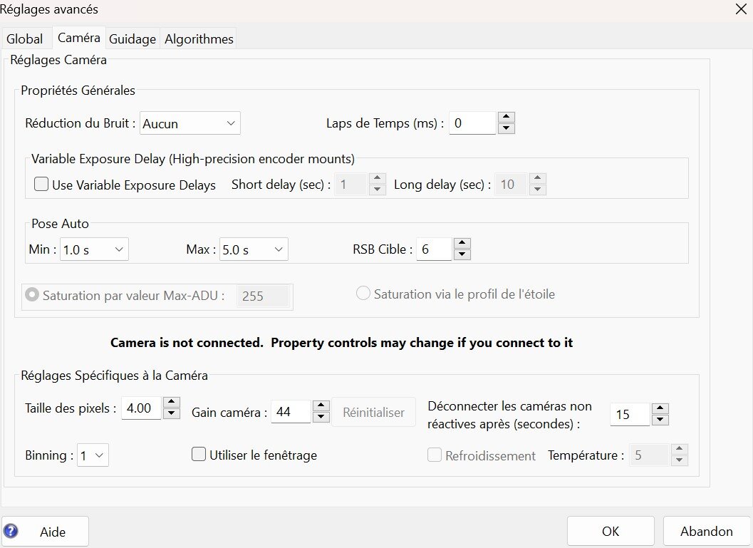

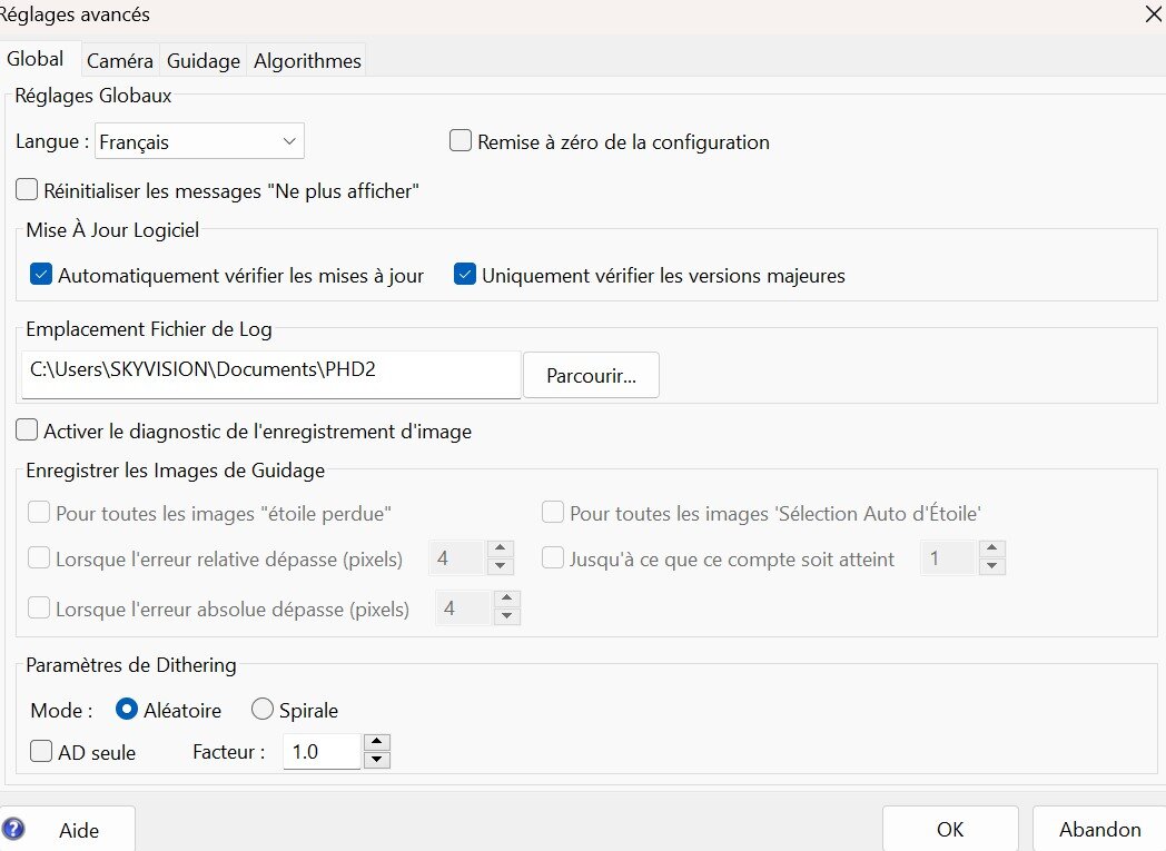

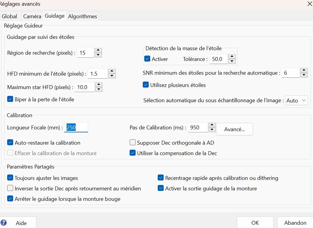

Je te transmets volontiers tous ces éléments  (exceptés les paramètres ascom de ma caméra de guidage, car dans ascom je n'ai ni cette caméra ni l'imageur principal, mais caméra simulator) en PJ et je te remercie par avance de ton aide.
PS  ; ma lunete de guidage est une vario bresser 61/250 mm, ma caméra de guidage une asi 220 mini, ma caméra principale une asi 2600mc pro

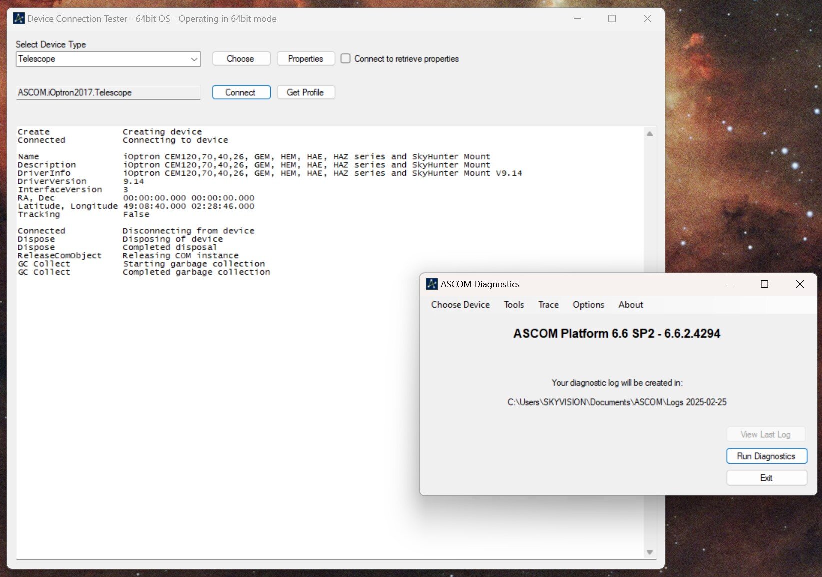

paramètres ASCOM monture
A ce sujet je vais réitérer une petite question à laquelle je n'ai pas encore eu de réponse sur le forum.
En recherchant les paramètres ascom de ma monture (ce que je n'ai jamais fait), je me suis rendu compte que les coordonnées sont rentrés en degrés, minutes, secondes (DMS). Or dans NINA je les ai rentrés en degrés décimaux (DD). Dans le soft de commande de ma monture "ioptron commander, ils sont également en DMS. Cela peut il poser problème pour le suivi ou la MES ?
Modifié par roza
Bonjour Roza,
Oui cela peut poser problème - le fait de rentrer les paramètres dans Nina j'entend.
Vous parlez du soft icommander, je vous ai suggéré de rentrer les coordonnées dans ce soft via le GPS de votre smartphone puis de synchroniser nina depuis votre monture (soft icommander et ses coordonnées précises)
➡️ l'avez-vous fait ?

J'ai effectivement (de nombreuses fois) la calibration sous PHD2. Et j'ai bien sûr utilisé l'assistant de guidage qui d'ailleurs m'indique systématiquement une trop grande erreur de MES.

J'ai juste essayé sans dithering sous NINA et cela ne change rien. .Je n'ai pas encore tester l'alignement par drift.

Voilà la gueule de ton log PHD2...
La correction en RA est TOTALEMENT déséquilibrée pendant les 2h de suivi... Alors que t'es à 70 en agressivité pourtant.
On le voit bien ton problème là: PHD2 n'arrive jamais à corriger suffisamment en fait. Du coup, tu cumule l'erreur.
Tes paramètres PHD2 sont bon sinon... Mais tu peux tenter de monter l'agressivité au delà pour corriger. Ton objectif: qu'en bas à droite de ta fenêtre de suivi, tu vois la valeur OSC AD avoisiner 0.5. (je vois 0.39 dans ta dernière capture d'écran...).
Ca sera mettre un sparadrap sur une jambe de bois, mais si çà peut réduire voir résoudre ton problème, on achète le temps de trouver le vrai problème et de le corriger.

-comment çà se fait que tu utilises camera simulator? Tu es sûr que çà amène pas un lag qui fait que PHD2 ne corrige pas bien? Installe les pilotes, utilise ta caméra via ASCOM, ton problème vient peut être de là...
