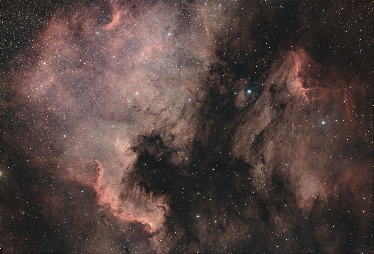

Hello,
J'ai rangé mon setup galaxies de printemps, place aux nébuleuses estivales, exercice que je n'ai pas encore beaucoup pratiqué.
Si vous voyez des horreurs, pas taper, vais essayer de progresser ;)

Finder Chart Mexico Nebula (NGC 7000) & Pelican Nebula (IC 5070)
Lunette Skywatcher 80ED (80/600) + réducteur 0.6x   @ 360mm
Caméra planétaire Player One Artemis-c imx294 + filtre Optolong L-Quad
Monture HEQ5 kit courroie Rowan
Autoguidage via lunette guide 60/270, Asi290mm / PHD2
Acquisition NINA
58 x 180s
Gain 120
offset 30
T° -10°C
Traitement Siril, Pixinsight.

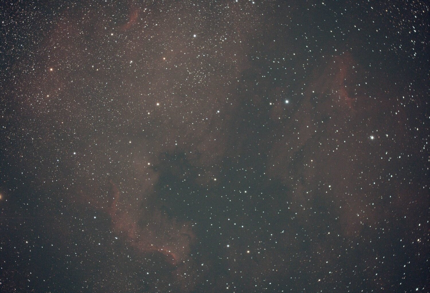

une brute de 180s:
Version RGB:

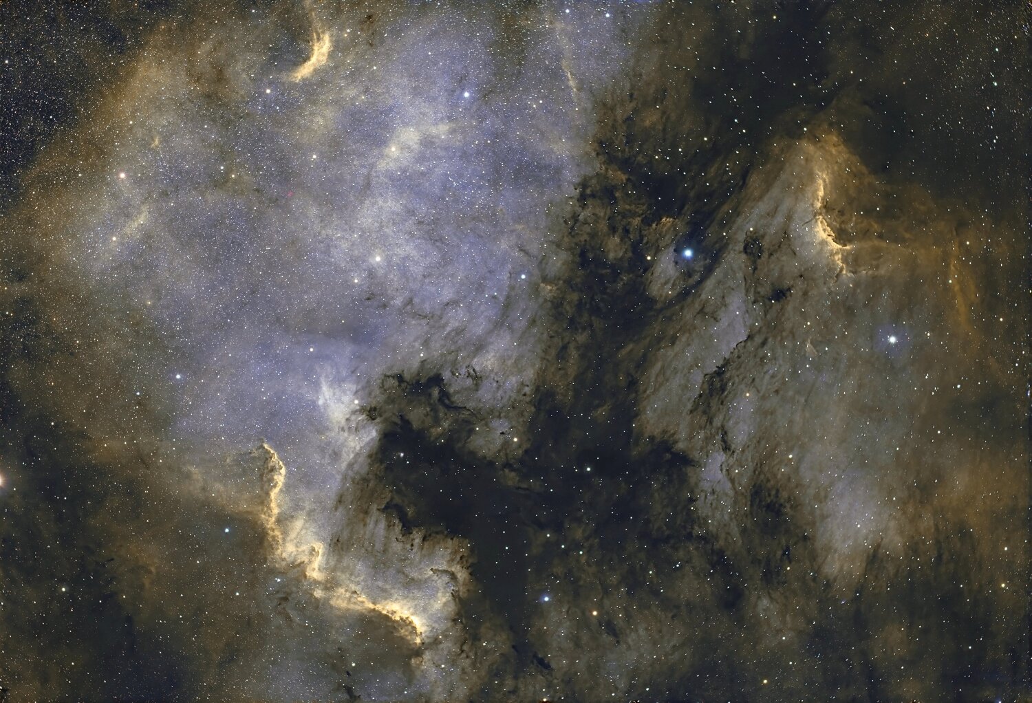

En tout cas bravo c'est très réussi, tu as la main moins lourde que moi sur la saturation 😅 Comment as tu fais pour le dernier cliché avec les couleurs ?

La RVB du L-Quad est bien mais j'aurai un peu saturé les étoiles avant assemblage stars/starless, elles sont pâlottes !
L'autre version comporte un violet probablement passé inaperçu ? Je suis moins fan..

Je pars de la version RVB à dominante rouge et je prends le process NarrowbandNormalisation dans Pixinsight.
ça sort des version HOO/SHO/HSO/.... à partir de l'image d'origine.

Ok pour la saturation des étoiles, suis d'accord.
Pour la version HOO, je ne vois pas le violet, alors je vous fais confiance pour vos avis éclairés.
Comme le retirer? SNR inversé?

Belle image !!
Une préférence pour la V1.
Elle est sur ma liste pour cet été, même focale mais à l'APN.
Par contre tes étoiles dans les angles sont vachement déformées. Ca ne m'avait pas marqué sur tes images de galaxies (mais le champ est plus réduit)
il y a 18 minutes, Celebrinnar a dit :
Oui gros tilt dans un coin, rectifié depuis.
Champ plus large, pas le même réducteur non plus: 0.8x pour les galaxies et la caméra planétaire.
Ici réducteur 0.6x et 294c.
J'aurais pu cropper pour cacher.
Mais je laisse comme ça, l'image est telle qu'elle est à ce moment là ;)
Nouveau set-up ! enfin montage, je pense pas que tout ca soit nouveau. reducteur 0.6, donc F4 ?? Cool !
L'image est bien, un peu pallote niveau couleurs, mais bien.
il y a 7 minutes, Ant-1 a dit :
SI j'augmente la saturation sur la RGB ça tire sur du rose Barbie.... 😕

Mais c'est sa vrai couleur !

Le cadrage est parfait mais je trouve également qu'elle mériterait plus de saturation
il y a 39 minutes, sebseacteam a dit :
Pas forcément
Faut jouer couleur par couleur en regardant l'histogramme pour obtenir un joli bleu dans l'océan et des couleurs plus dorées là où tu as du jaune pale

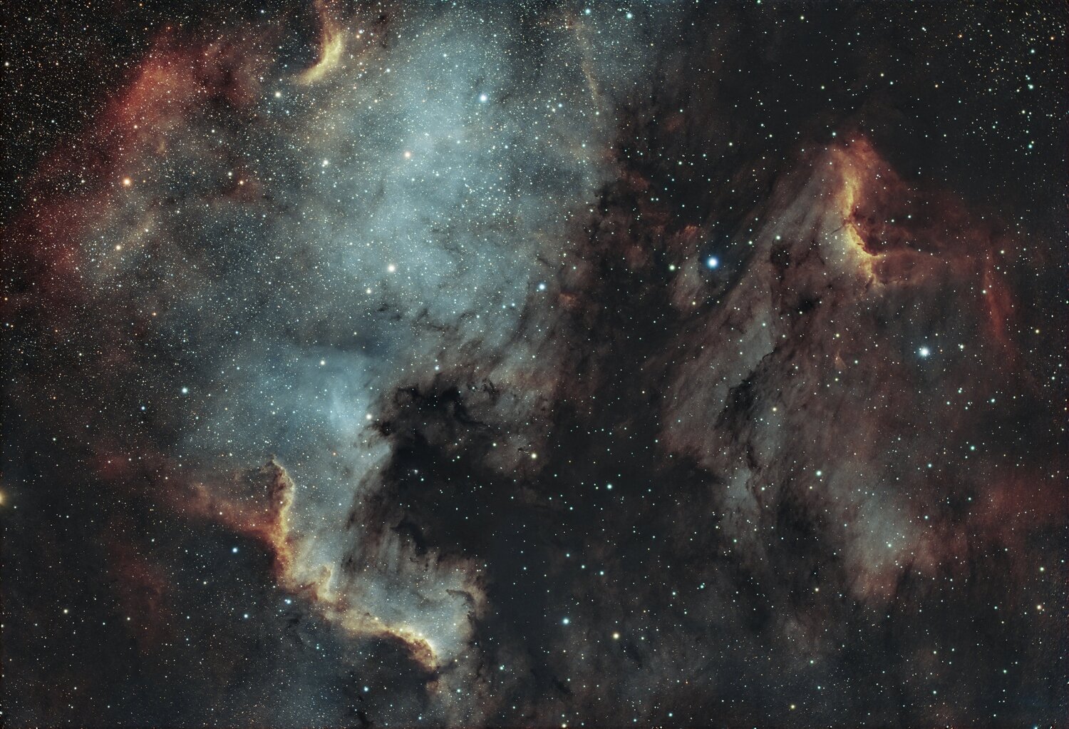

Puisque tu as mis ton fichier à dispo, voilà ce que j'en sors avec la méthode à Lukomatico (masques de couleur). Si tu la satures je pense que tu peux tenter une apood :)

A partir de la starless non linéaire :
HOONormalizationV4 va jaunir l'image > YellowMask + flouttage avec MaskBlur
Tu l'appliques sur l'image jaunie et tu fais les deux passes de curves en réglant comme ça te plait. Tu obtiens une image que j'appelle (2) pour la compréhension de la suite.
Tu dupliques l'image (2) obtenue et avec CurveTransformation, tu fais monter le bleu dans la nébuleuse sans faire monter le bleu du fond de ciel, une curve dans ce genre là :
L'image boostée dans le bleu obtenue ne sert qu'à la génération du BlueMask que tu appliques sur l'image précédente, la (2)
Puis tu passes la curve passe BlueMask.
Normalement tu ne devrais pas tomber bien loin de ce que j'ai sorti ;)
La boite à outils et tu as 15 minutes pour y arriver (normalement 5 minutes suffisent) :
