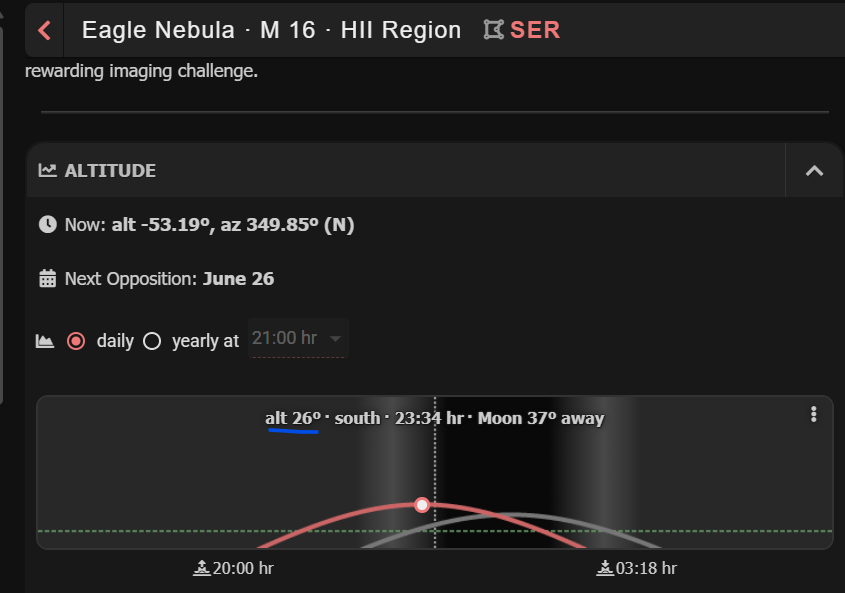

Chez moi, dans le ch'nord c'est 26° sur la pointe des pieds....

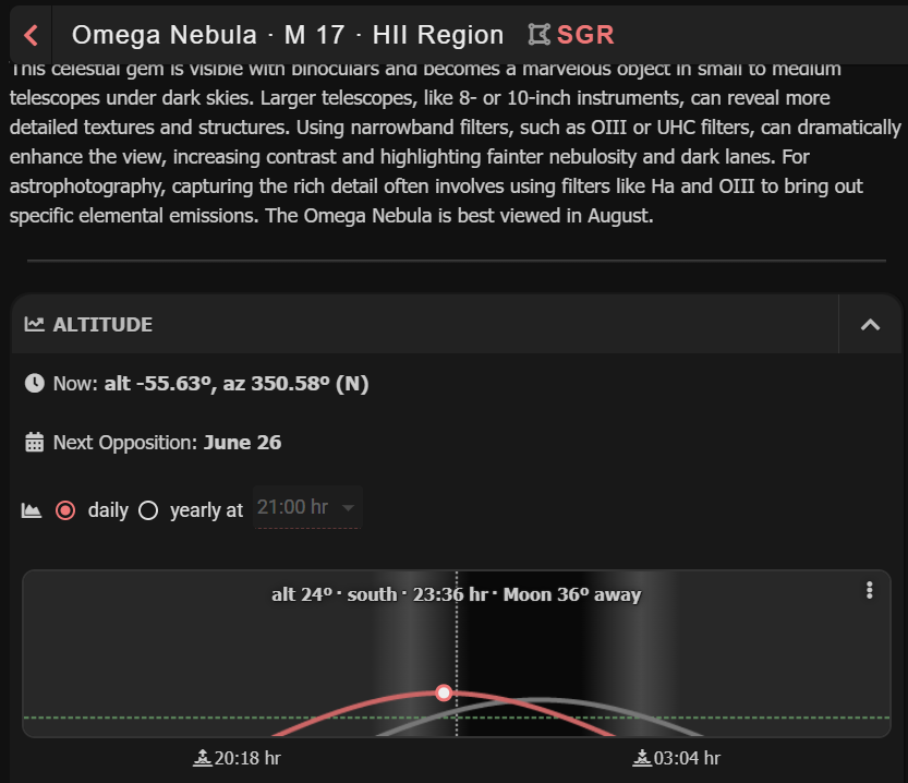

Et pour sa voisine du dessous M17 c'est encore un cran en dessous 😕

ça devrait être + facile pour moi.
Ha oui +5° ça compte quand même :)
