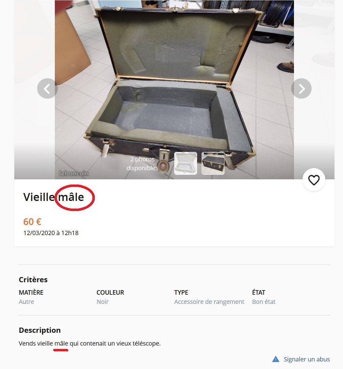

il y a 1 minute, martial_julian a dit :
juste pour le titre de l'annonce :p
https://www.leboncoin.fr/decoration/1760274521.htm/
je ne veux pas voir la vieille femelle :banana:
