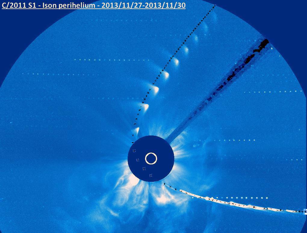

Voici une compilation du passage de la comète au périhélie, superposition (maximum) des images Lasco C3 toutes les 6 heures.
J'ai effectué un traitement anti-poussières pour supprimer les petites étoiles et rayons cosmiques. Il ne reste que les plus grosses étoiles, la comète bien sûr et les structures solaires. J'ai aussi viré au tampon les barres de blooming avant le passage.

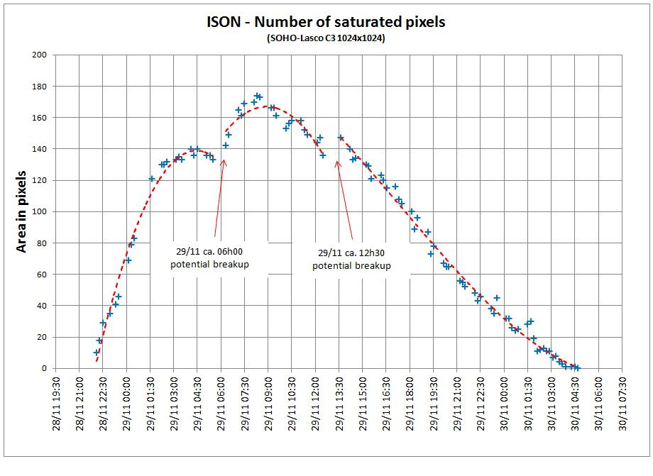

Et voici la courbe actualisée de la surface de la trace cométaire après son passage autours du Soleil. On semble voir que deux évènements se sont produits le 29/11 à 6h00 et 12h30. Cela peut être une fragmentation secondaire de débris résiduels, ou bien des traversées de forts courants de CME.

Jolie la compilation d'images , on se rend vraiment compte qu'elle a prit une sacrée baffe au passage !!! et les dernières images ne laissent aucuns doutes sur son destin ...

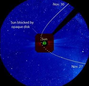

Je n'ai cependant pas trouvé de schéma montrant précisément la trajectoire de la comète dans le champ de Lasco C3. Il y a bien cette image, mais elle est décalée. Le difficulté est de connaître l'orientation du satellite à l'avance. Celui ci bouge un peu dans le temps.
J'ai tenté de superposer cette trajectoire à mon montage, mais ça ne le fait pas. Je n'oserais pas conclure malgré tout que la trajectoire a changé !
Modifié par Fred_76
Si la trajectoire avait changé, elle devrait être plus excentrée, non ?
Je n'ai pas dit que la trajectoire avait changé ! J'ai juste superposé une courbe glanée sur le net, et théoriquement correcte, avec les images réelles du satellite. J'ai par contre précisé que cette simulation était très imprecise car on ne connait pas à l'avance l'orientation du satellite...
