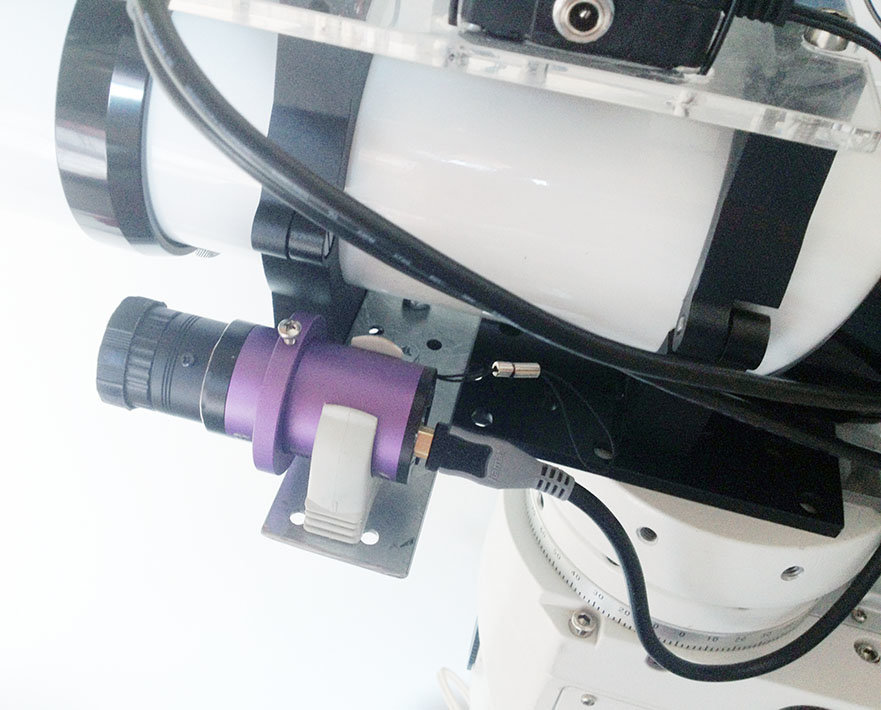

Dans le post initial sur Cloudynights qui donne l'astuce, à la page 4 - #100, Dmitry nous livre la version 1.3.2.8 de Polemaster qui fonctionne avec une caméra QHY 5L-II : https://www.cloudynights.com/topic/523154-qhy-polemaster-any-feedback/page-4
Après avoir téléchargé la version "originale" de Polemaster 1.3.2.8 sur le site QHYCCD (www.qhyccd.com/file/repository/latestSoftAndDirver/Soft/PoleMasterLatestEdition.zip), vous dézipper le fichier et vous exécutez PoleMasterV1.3.2.8Setup.exe.
Ensuite, dans le répertoire d’installation de Polemaster (Par défaut = C:\Program Files (x86)\QHYCCD\PoleMaster\PoleMaster) vous remplacer le fichier polemaster.exe de QHYCCD par le fichier polemaster.exe de Dmitry ... et le tour est joué.
Vous vous procurez un objectif de 25 mm à monture C, qu'on trouve pour moins de 20 EUR chez AliExpress ou EBay  ... par exemple celui que j'ai pris = https://www.ebay.fr/itm/Noir-25mm-F1-4-Lentille-CCTV-A1G3/323335829286?ssPageName=STRK%3AMEBIDX%3AIT&_trksid=p2060353.m2749.l2649
J'ai reçu l'objectif hier, et je n'ai pas encore fait d'essai ... mais Polemaster 1.3.2.8 reconnait bien la QHY 5L-II !
Je pense que cela est une bonne astuce (Sans avoir à modifier le driver) pour celui qui possède déjà une QHY5L-II, est qui ne souhaite pas investir dans une Polemaster.

Merci Stéphane pour l'info ;)
Par contre tu fais comment pour fixer la caméra???
il y a 32 minutes, manudu74 a dit :
Je vais m'inspirer du montage de Dmitry sur Cloudynights (Message #104 page 5) https://www.cloudynights.com/topic/523154-qhy-polemaster-any-feedback/page-5
Pour rappel : A noter que l'alignement de la caméra dans l'axe RA de la monture n'est pas critique, certains ont même installé leur QHY5LII sur une planche fixée avec du velcro sur le coté de la monture ! Le logiciel PoleMaster fait la correction lui même (on tourne la monture et il analyse et corrige l'écart angulaire).
Modifié par Stéphane BEHMENBURG
il y a 8 minutes, Stéphane BEHMENBURG a dit :
Ok c'est excellent comme montage ;)
