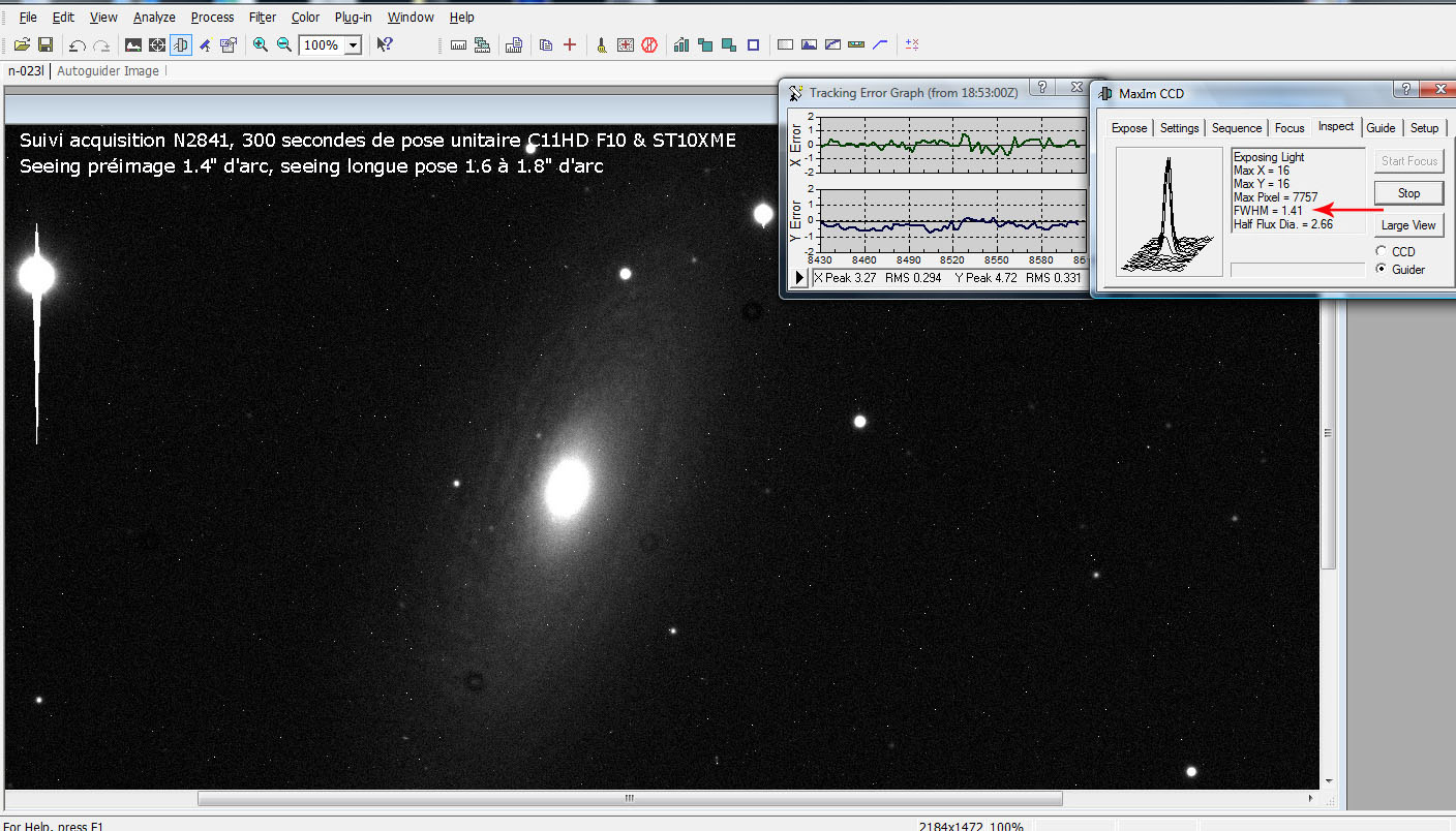

Une image "technique", la capture d'un suivi :
