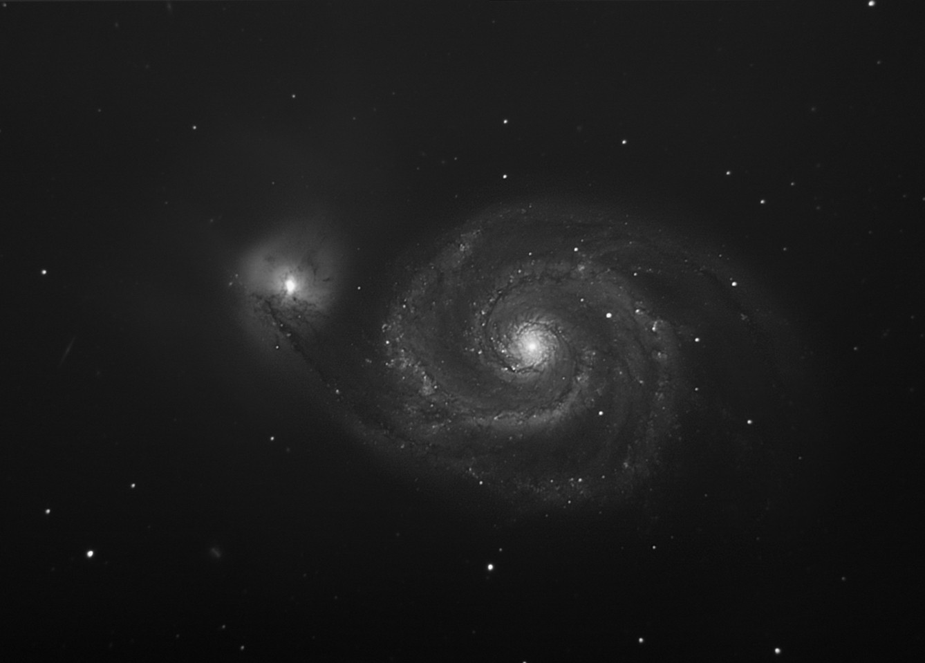

M51 au T400 + QHY5III 174 M pour commencer... Nuit du 18/19 Avril
Enfin une nuit pas trop moisie, du moins en sachant se contenter de peu.
J'ai en stock Jupiter, Lune, Mars et c'est cette M51 qui débute le bal des
images ! ;)
Le 400 était cette fois de sortie (les précédentes M96 et M64 s'étant contenté
du 300). Mais le 400 étant à F/D 4.5 contre 5.3 pour le 300 et ça se voit
tout de suite sur les étoiles ! Il me faudrait un correcteur de champ. Et de la
couleur...
Ici ce sont des poses unitaires de 2.5 secondes.
SETUP :
Télescope Newton 400/1800 maison sur monture LXD 750.
QHY5III 174 M au foyer sans filtre.
2915 poses de 2.5 secondes.
Registration Registax 5.0.
Iris/Photoshop pour traitement et retouches cosmétiques
Image réduite à 90%.

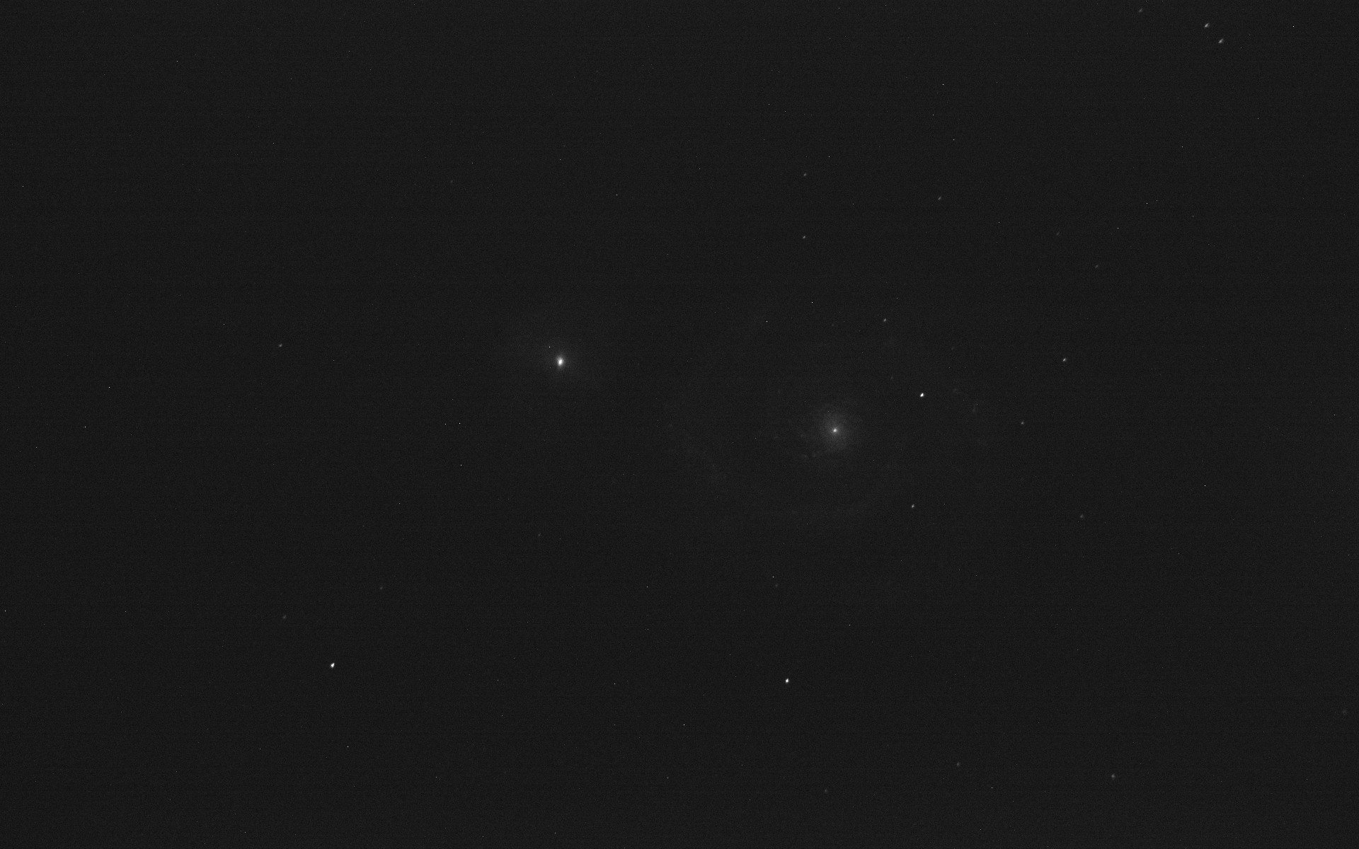

Une brute :

:wub: Quelle finesse dans cette spirale
On voit bien également les deux petites "voisines' à gauche.
J'ai tenté cette cible à l' APN mais je vous épargnerai le résultat :p
Bravo pour ce joli plan rapproché.
très jolie ta M51 :)
Mais je trouve quand-même le traitement un peu dure sur la spirale, cela m'est évidemment les détails en valeur...Mais je trouve l'ensemble pas tout à fait homogène.
C'est un avis perso ;)
J'espère ne pas avoir été trop dure dans mes propos c'est pas le but...
Et bien, c'est chouette !
Pour 2,5 secondes de poses, y'a du signal ! :)
Tu as fait aussi du pré traitement (Noirs ...) ? Je trouve le fond de ciel assez propre.
... Il me faudrait un correcteur de champ. Et de la
couleur...
C'est pas faux ! :be:
Avec une 174mc ça devrait aller !? ;)
Cieux calmes
Vincent
Salut Albéric
Une belle M51 avec de beaux détails :)
Le traitement est un peu dur en effet et l'image manque un peu de dynamique et de pose. Mais pour une cam planétaire c'est tout bon, de l'imagerie "cool" ;)

Je ne l'ai pas précisé mais la Lune gibbeuse a pas mal compliqué les choses. Mais bon, j'ai aussi fait des champ
lunaires cette même nuit avec la même caméra.

Ca pourrait être une solution à envisager pour la couleur mais le fort bruit du capteur et la moindre sensibilité du capteur couleur ne vont pas faire bon ménage sans refroidissement ! :b:
elle est superbe! tu as pas une petite brute ?
Je vais en ajouter une.

De superbes détails mais une image un peu aplatie par le traitement.
J'aurais mis un peu plus de contraste entre les coeurs et les spires.
Mais c'est très beau aussi comme ça.
Tentative de colorisation avec ma version au 150/750... La différence de résolution est tout bonnement incroyable! :wub:
Attention, sur ta luminance il y a un fort gradient vertical (bas de l'image trop sombre). Je n'y ai pas touché mais ça se remarque plus en couleur je trouve.

2915 poses de 2.5 sec, c'est vraiment inhabituel ! Et le résultat est top. Bravo !
Comme je l'ai lu ci-dessus, je suis en effet intéressé pour voir une brute.

Oui je sais j'ai essayé de le compenser au max avec Iris mais il en reste encore pas mal. A mon avis un soucis de darks, la température a pas mal varié cette nuit-là.

Je suis vraiment bluffé, surtout quand je vois le temps de pose unitaire, j'ai dû me reprendre à plusieurs fois à lire le premier post, je pensais que c'était une erreur ! ... :be:

Non, ça n'est pas une erreur, ce sont bien des poses unitaires de 2.5 secondes. ;)
