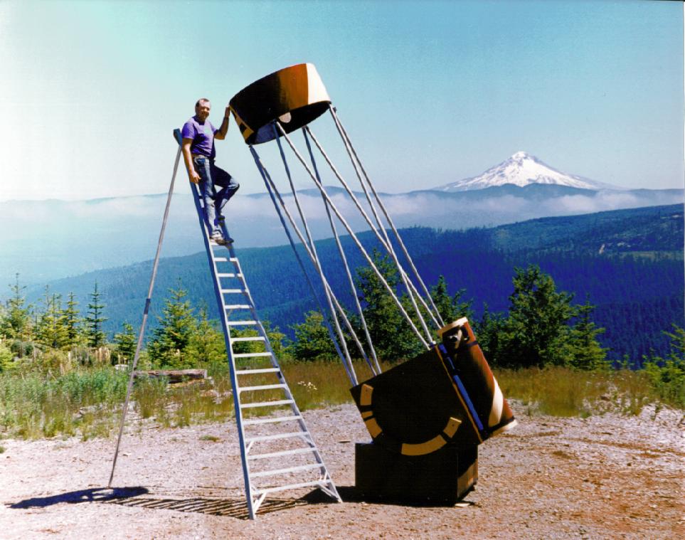

Bof, tu parles, j'aimerais bien t'y voir à bouger ce machin !
A côté de ça, ton refracteur dobson, c'est d'la rigolade !

:D nul besoin d'échelle :p

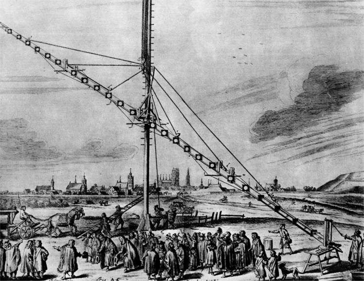

Pfff, petit bras tout ça
(Pour Hevelius, me demande comment il a réussi à bien aligner tout ce bazar :refl:)

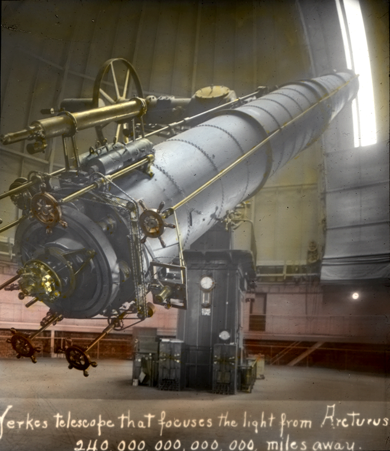

Combien de fois faudra le répéter : le problème avec les grosses lunettes c'est la monture :confused:
Oui il faut savoir choisir le bon cheval pour son cavalier :D
et éviter une diamètrite* importante de la lunette, ou encore comme certains club avoir son "propre observatoire" en kit :p.

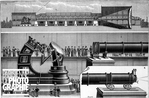

Cette lunette était particulièrement simple à utiliser !pomoi!:
- pas de monture (installée à l'horizontale sur des piliers en béton)
- elle nécessitait l'appoint d'un sidérostat de Foucault (miroir de 2 mètres) qui redirigeait la lumière captée vers son objectif
- l'oculaire était placé sur rails et pouvant être décalé de 5 pieds pour la focalisation
Démantelée en 1909, il ne reste d'elle (dans les caves de l'Observatoire de Paris) que le miroir du sidérostat et les lentilles.
... dommage qu'avec la techno actuelle, rien n'est fait pour remettre sur pieds ce monument à f/45 qui va bientôt fêter 120 ans.
C'est pas du jeux ! L'instrument en lui même ne bouge pas !
Toutefois, je trouve que l'observation à la lunette a du charme, à n'en pas douter, une petite note retro au beau milieu des serruriers qui ressemblent au Bolshoï (le télescope BTA-6), une petite note contrastante ne fait pas de mal.

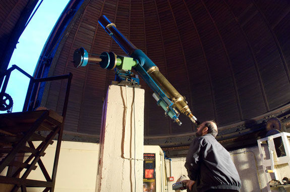

La 150 de l'observatoire de la Sorbonne. Je compte observer dedans lors de prochaines conjonctions de planètes. :)
Si quelqu'un dans le forum a déja observé à travers cette lunette, je voudrais bien savoir comment est l'image dans cette lunette. :)

  AlphaCentaury a dit :
Elle est très sympa ! L'optique est de qualité. Et puis elle est perchée en haut de la tour de la Sorbonne, bien au-dessus des toits du secteur, la stabilité des images en bénéficie sûrement.
Par contre, gros halo violet sur Jupiter, y'a pas de miracle. Chromatisme qui n'a pas que des répercussions esthétiques, le grossissement ne peut être poussé bien fort sur les planètes. Comme sur toute achro un peu grande en diamètre.
C'est un objet qui se respecte : ado, Dollfus a observé les planètes avec cette lunette, en compagnie de Dragesco. Rien que pour ça, ça vaut le coup d'y mettre un oeil ému.
