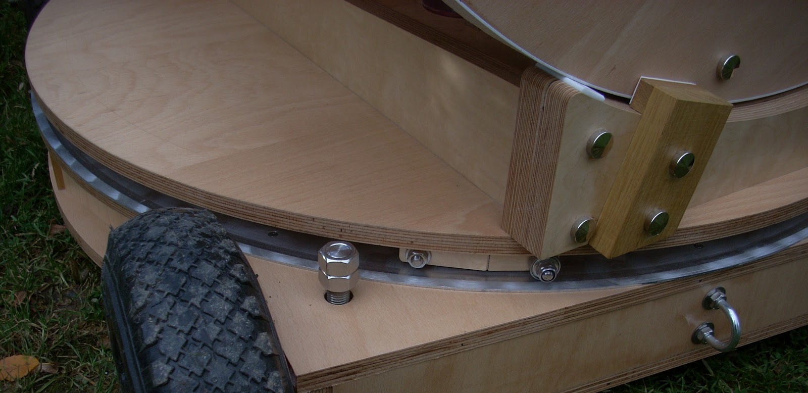

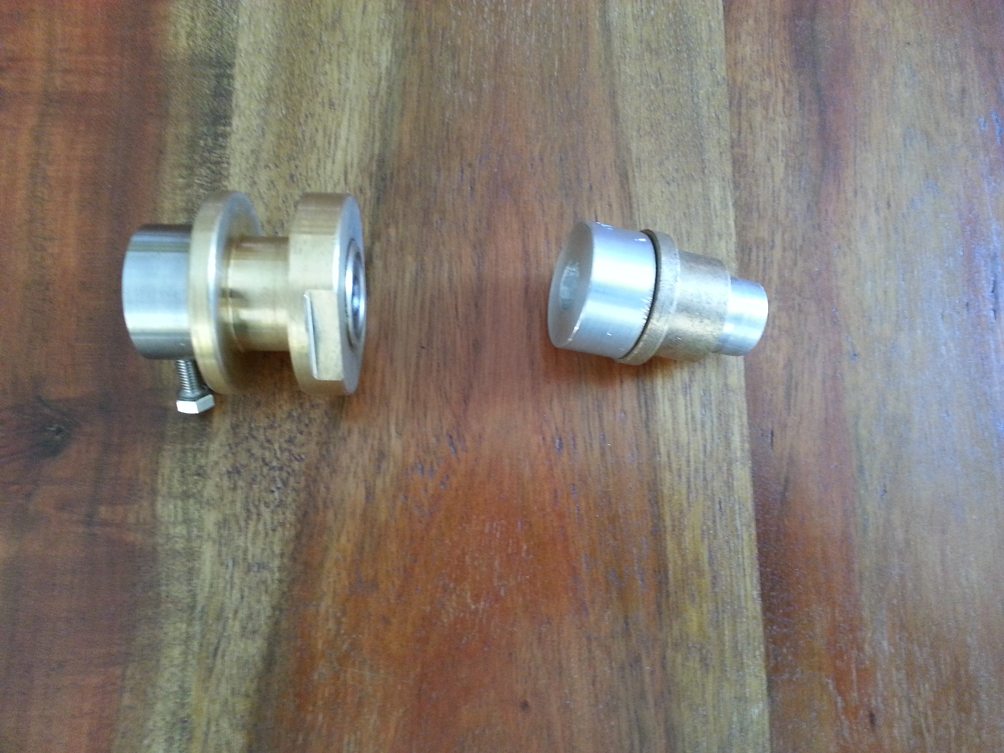

Ci dessus, à gauche le palier lisse pour remplacer l'original à droite . Le plateau est ainsi pris en étaux par la bague en bronze avec épaulement surdimensionné, ce qui élimine tout risque d'usure prématurée et réduit les jeux résiduels. l'axe est en inox massif contrairement à la bague + axe en alu d'origine.

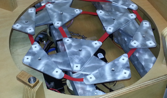

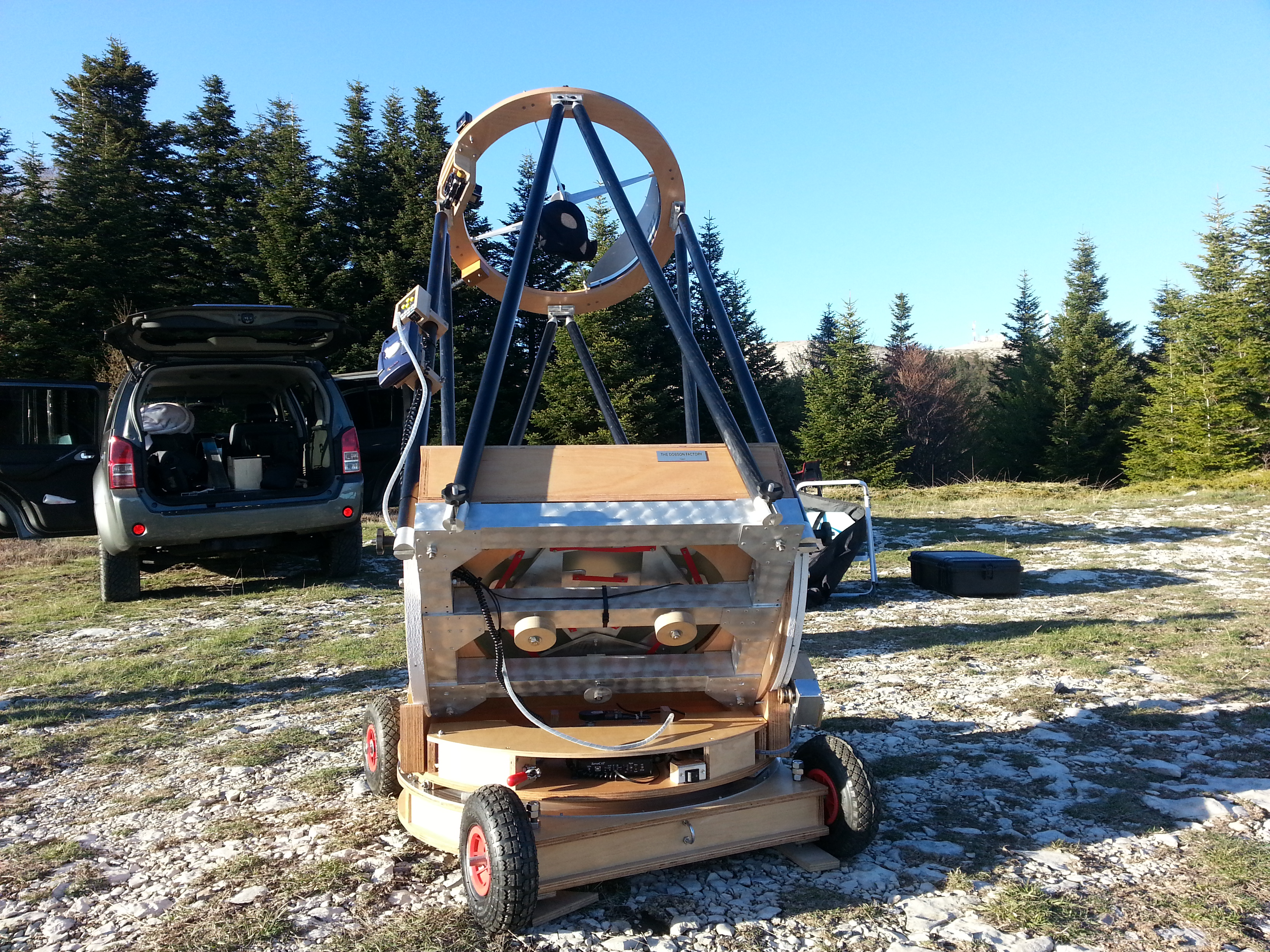

Image pour illustrer le télescope avant modifications, on peut voir le barillet 27 points. Les triangles font 5 mm d'épaisseur en alu massif. On peut voir le système de tige/écrou en inox incorporé sur la base pour effectuer la mise à niveau ( les roues ne touchent plus le sol).
Barillet vue par le dessus...
L'argonavis et servocat sont mis à jours et optimisés au niveau backlash (reprogrammation sur terrain en situation réelle en valeurs arcsecondes). La raquette de commande servocat est remplacée par un modèle wifi mais peut toujours servir en parallèle en cas de besoin. il en découle un télescope réactif et extrêmement précis dans ses mouvements , pratiquement sans jeux résiduels. Après la mise à niveau, la précision du pointage à notamment augmentée. Le centrage et suivit à G maxi reste exploitable sans soucis particulier.
Optiquement parlant, c'est du Grière... Les tubes en carbones de 40 mm concourent a un amortissement, quand on tapote l'anneau du secondaire,  inférieur ou égal à la seconde suivant la position du tube, pas de vibration ou déplacement de la cible  lors de la mise au point, même à plus de 1500 fois.
Par contre, la base, dû aux renforts de la structure, est lourde et nécessite un treuil pour être chargée dans la voiture. Mais on ne peut avoir le beurre et l'argent du beurre, c'est le compromis à accepter pour  pouvoir soulever la structure complète sur ses tiges de mise à niveau sans perte  de rigidité.
Modifié par stefastro

Oui un T600 ça fini par être très lourd :) Mais tu parles de la base, est-ce à dire que que le rocker, la cage du primaire et la cage secondaire se range indépendamment de cette base? La base roule sur des réglettes en métal pour entrer dans le coffre?

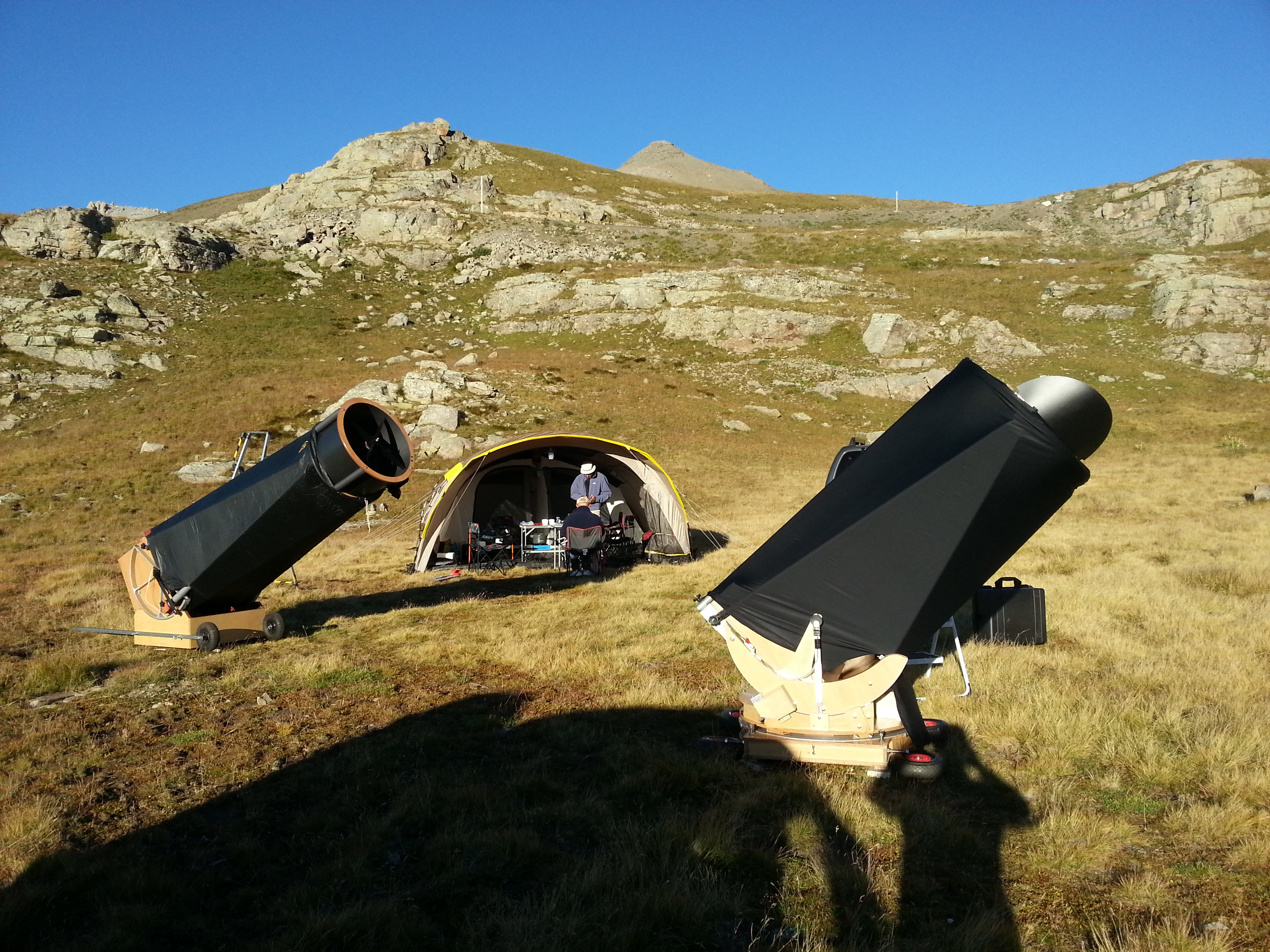

Non, l'ensemble est  in-dissocié lors des transports, des rampes de quad sont utilisées pour le chargement... La base, où son fixées les roues et qui supporte le télescope est particulièrement lourde car renforcée...

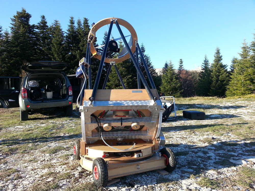

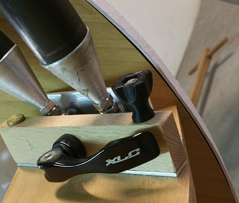

Pour renforcer les attaches des tubes carbone, j'ai opté pour un insert en force de contreplaqué, évasés aux niveaux des trous pour les rotules. l'équerre qui supporte les fixations est stabilisée par des vis et ne bouge pas ( ce fut une de mes remarques lors de la construction).
Plaque inox de protection fixée sous la base au cas ou l'on touche lors de roulage... On peut voir l'axe central avec écrou/contre écrou nylstop.
Quelques détails dont certains apportent un  confort d'utilisation et de mise en œuvre. Le module Wifi est incorporé contre le Stellarcat sous la protection...
Côté optique, un contrôle d'alignement + optimisation offset secondaire a été fait par mire holographique Howie Glatter. Cet outil est d'une précision diabolique et collimater avec ce matériel est un vrai plaisir. L'anneau du secondaire est bien dimensionné et le Feathertouch supporte sans fléchir tous les accessoires que l'on peut imaginer ( barlow + bino / gros ethos etc...). Je n'ai, pour ma part, rien à dire sur le montage du porte oculaire qui s'est révélé bien aligné ni sur la finition de l'ensemble. Une plaque inox insérée entre le PO et son support est montée d'origine ( une autre exigence de ma part).
D'autres détails plus subtils ont été repris, mais je ne possède pas de photos et il faudrait démonter une partie du télescope pour y accéder...

  Le 11/07/2018 à 22:28, stefastro a dit :
Voir davantage
Ok il n'y a donc pas le systeme habituel avec les trois roulements et le cercle ... plus ou moins rond .  Par contre comment se fait la rotation ? Tu as parlé plus haut d'un chemin de roulement en alu que tu avais remplacé par de l'inox . Cela tourne donc sur des roulements a billes ? Y a t'il aussi des patin de teflon ? Est ce que le mouvement n'est pas trop sensible ?

As tu vérifié le support latéral du miroir ? Est ce que le roulement n'est pas bloqué ? Comment as tu procédé pour régler la hauteur avec précision ?
  Il y a 18 heures, stefastro a dit :
Voir davantage
Il faudra que je te contacte quand j'en serait a ce point , est ce que ce n'est pas trop complexe a régler ?

Je ne vois pas les vis qui stabilise l’équerre , comment sont elle monté ?
Je trouve que ce point est un des rares point faible de la structure DF (mise a part bien sur les imprécisions de réalisation)
Toute la rigidité des tubes avant est transmise au reste de la structure par la cornière alu qui travaille en flexion. Bien sur, en statique comme la dit Pierre Desvaux plus haut la pièce alu avec le bois a l’intérieur repose sur la cornière et celle ci ne fléchis pas,  mais par contre, quand on manœuvre le télescope par l'anneau supérieur, tous les efforts sont transmis par cette pièce en alu de 2 ou 3 mm et la il y a un peu de flexion qui entraine un peu d’élasticité , de même, les vibrations sont facilement transmise ici au reste de la structure.
Bien sur, ce n'est pas énorme , mais c'est en cherchant les moindres faiblesses qu'on obtient un télescope parfait  , et comme le dit Pierre Desvaux, "le diable se cache dans les détails".
De plus , c'est très facile a corriger , je remet une photo que j'ai posté plus haut :
Et pour en revenir aux problèmes d’imprécision de réalisation, est ce que la tablette qui supporte cette rotule est bien ajustée et correctement fixée ?

Alors par quoi commencer....
Les contraintes induites par la motorisation du télescope impliquent une conception de la base totalement différente. Oui, le plateau azimutal est monté sur roulement. Tu aperçois le système sur la photo illustrée. Le chemin de roulement est montré sous la légende plaque inox 2mm. Les motorisations avec système d'embrayage sont incorporées au niveau du plateau azimutal. Le diamètre du flex rocker est augmenté pour gagner en stabilité.
La motorisation est à tout moment débrayable. Les mouvements azimutaux dans ce cas ne sont pas trop sensibles car freinés par un patin en téflon. Mais le gain en confort d'une motorisation est tel que le télescope ne sert jamais en manuel, sauf au moment de le paramétrer ou pour une observation rapide en début de soirée.
Le gros avantage du système tel quel  est que justement, on peut effectuer une mise à niveau très précise (primordial si tu veux conserver la précision de pointage et suivit sur une nuit complète d'observation) , mais on est aussi totalement isolé du sol, fini les mauvaises surprises avec les herbes folles qui se nichent sur l'entrainement du moteur d'azimut comme déjà constaté chez la concurrence.
Dans ton cas, tu ne pourras simplement monter une motorisation sur ton système de flex rocker manuel. Tout est à reprendre au niveau de la base.
Il faut aussi prendre en compte la puissance des moteurs à appliquer en rapport au diamètre du télescope. Dans mon cas, les moteurs montés sont surdimensionnés et peuvent équiper les télescope jusqu’à 36" de diamètre. C'est à prendre en considération pour ne pas avoir de mauvaise surprise dans le temps. Tout ceci représente un cout non négligeable.
Le PO au zénith est à 2,05 mètres de hauteur, ce qui est peut pour un 600. Il faut garder à l'esprit l'ouverture de 3.2 qui est le principal facteur qui détermine la hauteur du bazar (les obsessions des copains sont des 635 ouvert à 5).
Pour ce qui est des équerres, je n'ai aucun problème de flexion à ce niveau, même si je prends l'anneau secondaire pour effectuer un mouvement (contrôlé au laser de collimation, rien ne bouge). La tablette, comme expliqué est stabilisée par les vis de fixations qui traversent les tourillons (au nombre de trois par côté). J'ai l'impression que les rotules ne sont pas du même diamètre et les équerres soient aussi identiques entre nos télescopes. Les trous des équerres sont moins évasés dans ton cas... Ne pas oublier aussi que le télescope étant motorisé, on n'intervient plus que pour effectuer la mise au point et changer les oculaires, mais j'ai quand même vérifié tout ceci....

Comme je l'ai déjà dit, il est indispensable de renforcer le collage du barillet, car la surface de collage est beaucoup trop faible et un jour ou l'autre ça lâchera . Si tu en veut une preuve, trouve un morceau de ctp et colle le de la même façon avec la même surface de collage, quand ce sera bien sec, tu met un petit coup de marteau sur le tasseau, perpendiculairement au collage et tu verras que si ton collage est bien fait, c'est le bois qui vas lâcher ... Et n’oublie pas qu'il y a tout le poids du miroir dessus

J'ai trouvé cette photo sur le blog de DF , est ce ton télescope ?
Car j'ai un peu du mal a comprendre, il semble y avoir un chemin de roulement en alu et un deuxième en acier ? Il y a un roulement sur le chemin en alu et il semble y en avoir un autre sur la partie en acier ?
  Il y a 6 heures, stefastro a dit :
Voir davantage
Effectivement, je compte bien refaire la base et le flex rocker
Voir davantage
Pour les équerres c'est au niveau des vibrations que ça joue et au niveau des déplacement du télescope, mais la cela n'interviens pas pour toi car tu as la motorisation.
Pour la tablette, si elle est stabilisée par des vis qui traversent les tourillons, c'est parfait, mais sur le mien, il n'y avait rien pour immobiliser la tablette par rapport au tourillon (il y avait même un jour entre la tablette et le tourillon !)
La réduction du temps d’arrêts des vibrations a été très significatif sur le mien après mes modifs. Il faudra que je vérifie ce qui est imputable a l’équerre (je peut vérifier facilement en ne mettant pas les vis de blocage sur la rotule)

Pour le mouvement vertical, il n'y a pas besoin de mettre des roulements , cela fonctionne avec les patins teflon ?
En tout cas, je te remercie de ton retour, car je interrogations sur la viabilité du systeme  sur une monture de ce type.

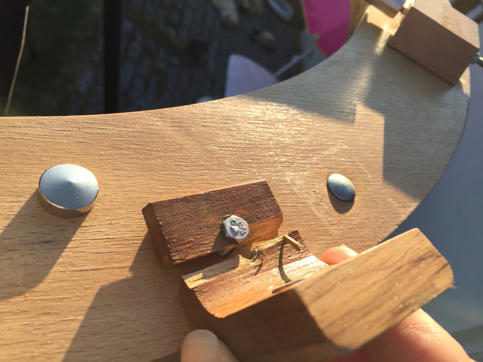

Tiens en parlant de bois qui "lâche", voici ce qui vient de m'arriver il y a quelques jours, alors que je m'apprêtais à installer un simple chercheur 8x50 sur  son support. Bois cassé net  (structure à 5000 euros) :rolleyes:. Même sur un chinois et j'en ai eu quelques uns, jamais eu un problème de ce niveau!! Franchement.  Dois-je appeler le champion ??? Je me tâte!!?? :be:
