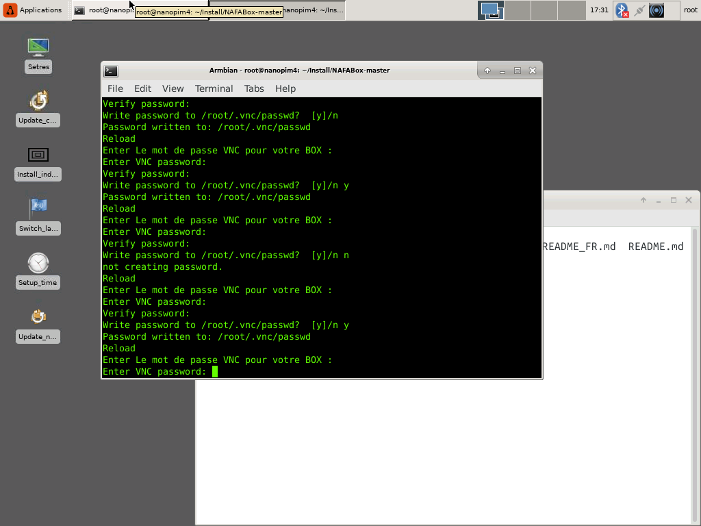

gbs Posté 5 juin 2019 Posté 5 juin 2019 Bon je me bats avec l'auto-login et le lancement du serveur VNC au boot.... et je ne trouve pas de doc très explicite. Je viens de demander dans armbian-config à avoir l'auto-login....mais ça ne passe pas. Il ne semble pas modifier les fichiers de conf (qui sont où d'ailleurs) mais seulement faire un apt pour installer ce qu'il faut.... Je continue mes essaies
src386 Posté 5 juin 2019 Posté 5 juin 2019 Le 03/06/2019 à 22:28, dragonlost a dit : L'avantage des jets on c'est qu'il existe un système Ubuntu préparer au petit oignon par NVIDIA ! Je pense que c'est ma prochaine acquisition ! Voir davantage Il faut voir si ce sera toujours le cas dans 6 mois, Linux évolue vite et il y a des tas de boards ARM laissées à l'abandon par leurs constructeurs. C'est la raison pour laquelle je reste sur des Raspberry Pi. Niveau hardware ce n'est pas le meilleur, mais niveau support et communauté c'est top.
dragonlost Posté 5 juin 2019 Auteur Posté 5 juin 2019 Le 05/06/2019 à 19:51, src386 a dit : Il faut voir si ce sera toujours le cas dans 6 mois, Linux évolue vite et il y a des tas de boards ARM laissées à l'abandon par leurs constructeurs. C'est la raison pour laquelle je reste sur des Raspberry Pi. Niveau hardware ce n'est pas le meilleur, mais niveau support et communauté c'est top. Voir davantage Pour le coup ça fait 5 ans que les jetson existe et ça fait 5 ans que NVIDIA fournie une distribution a jour pour ses cartes. Seule hic c'est qu'a moins d'avoir des compétences en accélération GPU les logiciel qui en profite sont très très rare en astro. Du coup je reste sur ma nanopi-m4 (voir nanopc-t4).
dragonlost Posté 5 juin 2019 Auteur Posté 5 juin 2019 Le 05/06/2019 à 16:33, gbs a dit : Bon je me bats avec l'auto-login et le lancement du serveur VNC au boot.... et je ne trouve pas de doc très explicite. Je viens de demander dans armbian-config à avoir l'auto-login....mais ça ne passe pas. Il ne semble pas modifier les fichiers de conf (qui sont où d'ailleurs) mais seulement faire un apt pour installer ce qu'il faut.... Je continue mes essaies Voir davantage Je comprends pas, l'autologin est déjà activer par défaut sur armbian. Pour le démarrage auto de vnc, si tu as installé vnc via les scripts nafabox c'est bon aussi.
gbs Posté 6 juin 2019 Posté 6 juin 2019 Ben non justement... Un truc merde... Ou alors j'ai modifié sans le vouloir... Est-ce que tu sais dans quel fichier ça se trouve ? C'est lightdm le manager ?
dragonlost Posté 6 juin 2019 Auteur Posté 6 juin 2019 Ah mince ta pas du sélectionner GDM mais lightdm lors de l'installation. Vas falloir que je trouve une solution a ca. Dans les scripts on installe lightdm (faut que je vois si c'est toujours nécessaire d'ailleurs), et quand c'est fait le packet te demande si tu veut aller sur lightdm ou GDM. Si tu choisie pas lightdm tu te retrouve sans log automatique. Pour vnc. Si j'ai bien suivi tu l'as installer avant les scripts nafabox. Mais du coup, tu l'as réinstaller avec les scripts nafabox ?
gbs Posté 8 juin 2019 Posté 8 juin 2019 Tu peux me préciser un truc. Dans tes scripts NAFABOX, c'est gdm qui est utilisé ou lightdm ??
dragonlost Posté 8 juin 2019 Auteur Posté 8 juin 2019 Dans armbian c'est GDM qui est utilisé et c'est préférable de le garder. Mais en soit les scripts marche avec lightdm et GDM. 1

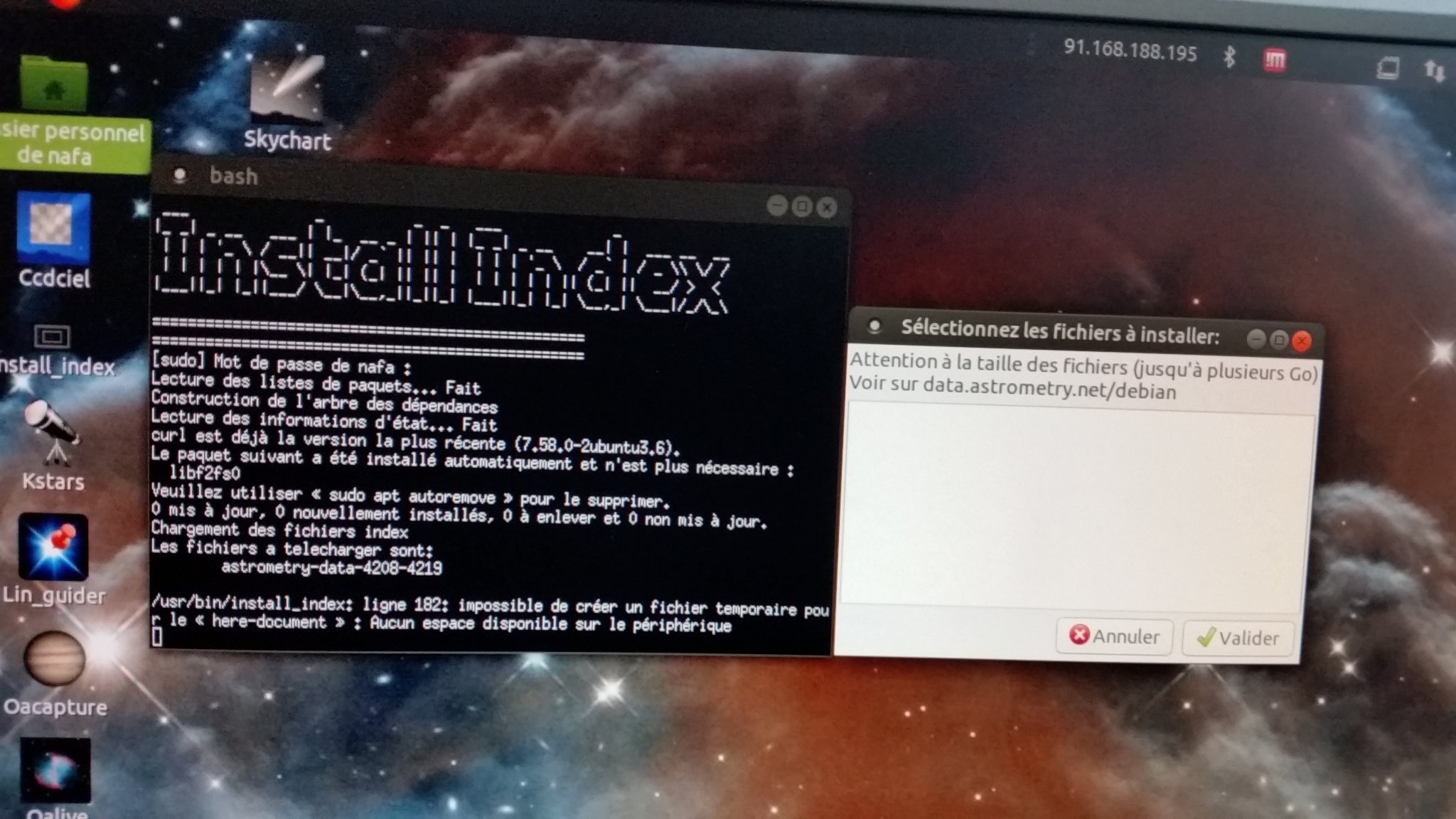

Bandit 88 Posté 10 juin 2019 Posté 10 juin 2019 Salut, une petite question, que faut il faire ou installer pour avoir des bases locales d'astrometrie sur la Nafa ? Même sous win10 ou Ubuntu je ne trouve rien de compréhensible pour moi. Pareil pour apprivoiser Kstar, avez vous des liens qui commence à la base je prend. Les tutos que j'ai trouvé partent de points ou je ne suis pas encore arrivé ( Par exemple sur win10 et Ubuntu mes Kstar parlent toujours anglais bien que j'ai demandé français dans le setup) sur la Nafa c'est bien mieux traduit donc ça doit être possible. C'est des détails mais ça gonfle quand on n'arrive à rien. A+ Philippe
huguesmaillet Posté 10 juin 2019 Posté 10 juin 2019 (modifié) Le 10/06/2019 à 09:47, Bandit 88 a dit : Salut, une petite question, que faut il faire ou installer pour avoir des bases locales d'astrometrie sur la Nafa ? Même sous win10 ou Ubuntu je ne trouve rien de compréhensible pour moi. Pareil pour apprivoiser Kstar, avez vous des liens qui commence à la base je prend. Les tutos que j'ai trouvé partent de points ou je ne suis pas encore arrivé ( Par exemple sur win10 et Ubuntu mes Kstar parlent toujours anglais bien que j'ai demandé français dans le setup) sur la Nafa c'est bien mieux traduit donc ça doit être possible. C'est des détails mais ça gonfle quand on n'arrive à rien. A+ Philippe Voir davantage Pour l'astrometrie quand tu installes la Nafa sur le bureau tu dois avoir une icone marquée "Index" tu lances et renseignes ce qu'il te demande (focale,etc...). Il installera automatiquement les index astrométriques nécessaires ( la nafa doit etre reliée à internet). Pour Kstars voir sur youtube les vidéos de @gehelemet celles de Jasem Mutlaq Modifié 10 juin 2019 par huguesmaillet
Bandit 88 Posté 10 juin 2019 Posté 10 juin 2019 Le 10/06/2019 à 10:45, huguesmaillet a dit : Pour l'astrometrie quand tu installes la Nafa sur le bureau tu dois avoir une icone marquée "Index" tu lances et renseignes ce qu'il te demande (focale,etc...). Il installera automatiquement les index astrométriques nécessaires ( la nafa doit etre reliée à internet). Pour Kstars voir sur youtube les vidéos de @gehelemet celles de Jasem Mutlaq Voir davantage Merci Hugues je regarde pour les vidéos et la Nafa. Cdt
Bandit 88 Posté 10 juin 2019 Posté 10 juin 2019 Bon alors j'ai essayé le script Install Index, de toute évidence j'ai un défaut dans la config. il manquerait de la place. Il reste 22 giga sur la carte c'est insuffisant ? A+
TonyBANKS75 Posté 10 juin 2019 Posté 10 juin 2019 (modifié) Avec une carte de 32Go, tu as largement la place. C'est ce que j'ai et j'ai chargé les bases astrometries jusqu'à 8-11' et ça passe large 😉 Et le message que tu as là n'est pas une erreur mais juste un "warning". Edit : j'ai pas lu le message de la console désolé 😅 Tony Modifié 10 juin 2019 par TonyBANKS75
huguesmaillet Posté 10 juin 2019 Posté 10 juin 2019 Le 10/06/2019 à 15:45, Bandit 88 a dit : Bon alors j'ai essayé le script Install Index, de toute évidence j'ai un défaut dans la config. il manquerait de la place. Il reste 22 giga sur la carte c'est insuffisant ? A+ Voir davantage Après avoir gravé ton image, as tu été comme indiqué dans la doc étendre ta partition avec le programme GPARTED ?
huguesmaillet Posté 10 juin 2019 Posté 10 juin 2019 Le 10/06/2019 à 20:24, Bandit 88 a dit : Yes d'où les 22 go dispo dans " fichiers". A+ Voir davantage tu peux faire une capture ecran de gparted ?
