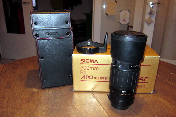

J'ai trouvé celui-ci sur un forum. Ca pourrait faire l'affaire?
Le vendeur précise " En bon état cosmétique, il est pucé donc utilisable à toutes les ouvertures, plutôt rare ! Fourni avec boîte, facture, housse, paresoleil et collier de pied"

Avec cet objectif à f/4 sur un 1000D il va falloir poser 2 minutes au moins à vue de nez (c'est pas un A7S...). Sur une durée comme celle-ci, la focale de 300 mm est importante pour la Star Adventurer. Tu vas avoir beaucoup de déchets...

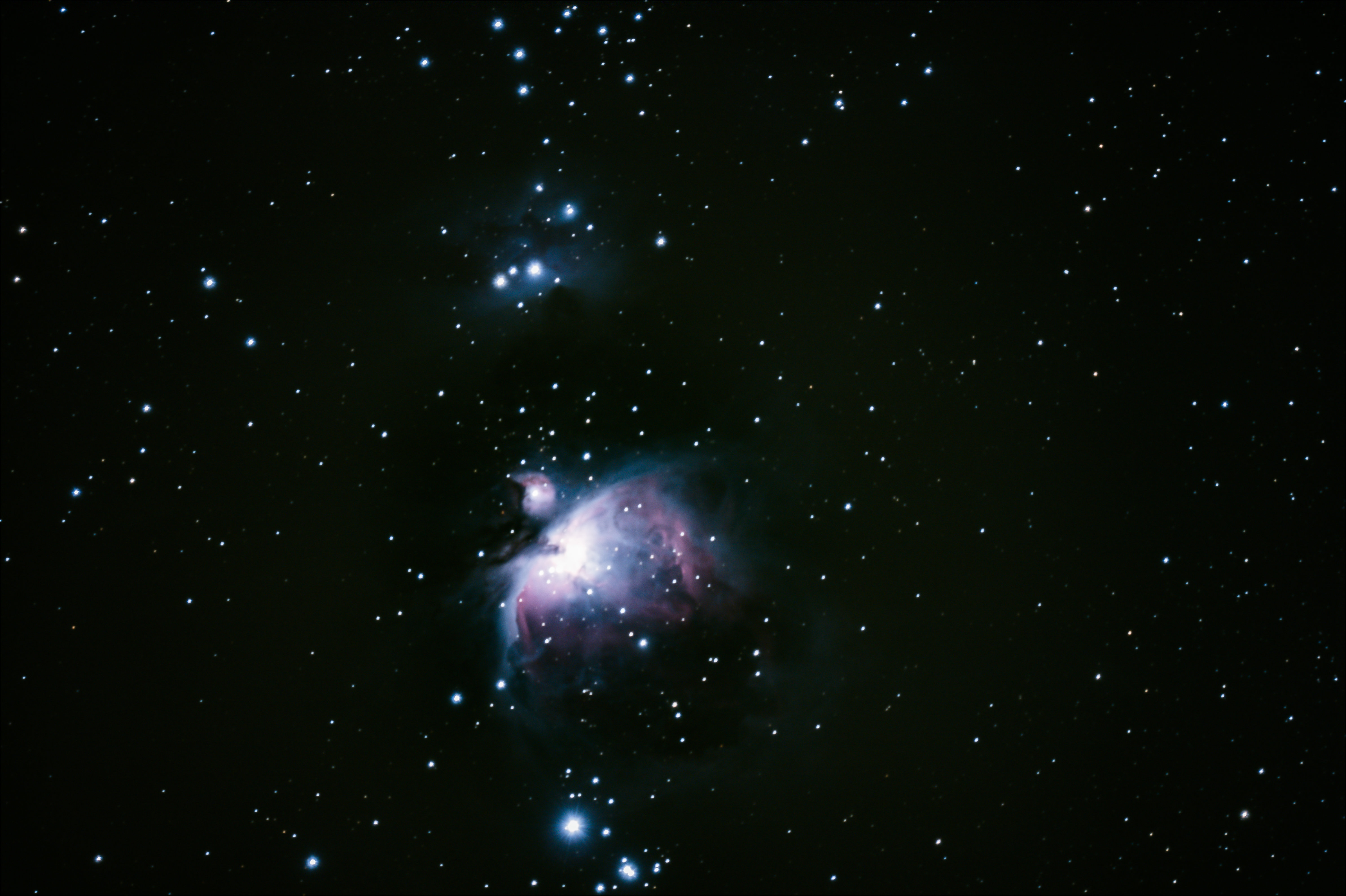

Je l'utilise peu mon Samyang. Néanmoins voici une petite de la neb d'Orion prise avec mon EOS50D et la SA (Et le fameux Samyang 500 catadioptrique). ça donne une idée des cadrages potentiels. La MAP était mauvaise car c'est le gros point faible de cet objectif. La MAP est micrométrique et ne demande qu'à bouger au mondre effleurement. Bref... Mais bon. Pour un setup qui tient dans un petit sac à dos. Faut pas trop en demander .. non ? 😉
