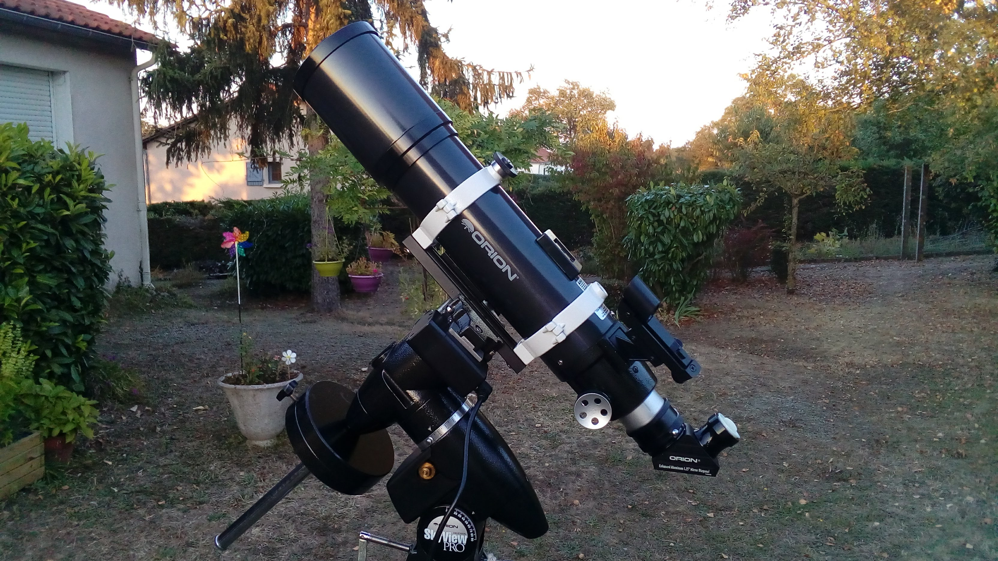

Ci-dessous mon point rouge bas de gamme sur ma 80 ED et qui marche... très bien (la monture SVP équato aussi) !!!
Je peux monter en complément un Rigel Quickfinder (voir le support sur la photo) et là c'est redoutable de précision.

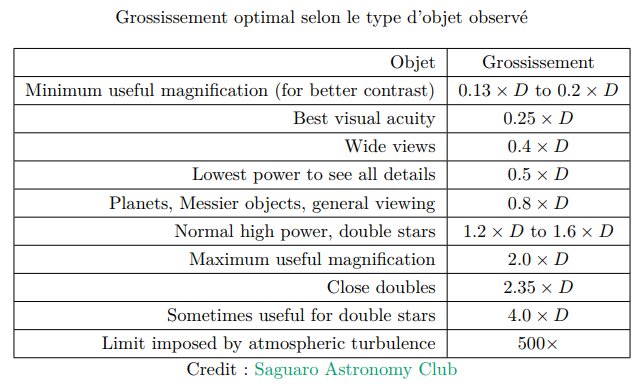

grossissement résolvant : oui, c'est pour çà que je limite à 1x D. Mais çà dépend grandement de la qualité réelle des optiques et de la solution optique du télescope.
Et surtout de l'acuité réelle de l'observateur ! (passage de la théorie à la pratique), en général on a pas tous une vue de Lynx comme décrit dans les manuels scolaires il faudra pousser un peu plus le grossissement que 1xD mais en pratique c'est compliqué car d'autres phénomènes viennent s'en mêler.
A méditer un tableau tiré du site du fameux "Saguaro Astronomy Club" dans l'Arizona.
source : http://saguaroastro.org/astronomical-formulae
