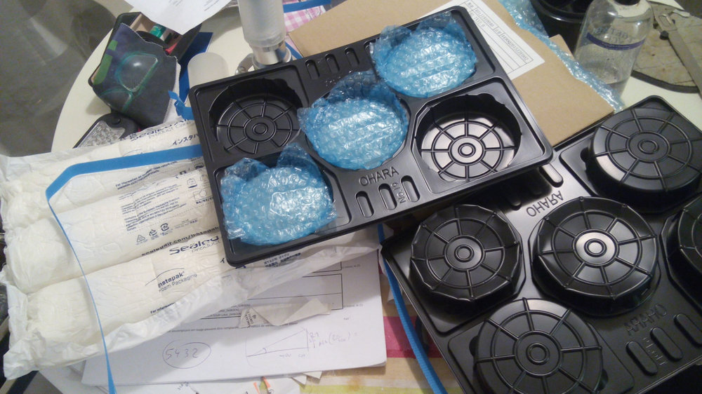

rien que de faire tailler une paire de rondelles c'est exorbitant en dessous de 100 unités. ... les lois de la production de masse.
Je pense que tu n'as pas les bons contacts plutôt. Selon moi, tu as payé beaucoup trop cher une prestation ratée en plus (gros éclats au bord des lentilles).
Un meulage par disque diamanté ou un perçage par scie cloche diamantée ne coûte pas bien cher.
Il y a 8 heures, oliver55 a dit :
Tu mélanges des sujets, il s'agit de borofloat 33 qui n'est pas un verre destiné à des lentilles optiques mais à des miroirs, j'ai fait redécouper des disques de 130mm payé 21€ l'unité pour servir de disque outil et pour l'instant je n'ai rien eu à payer.
cf http://www.stathis-firstlight.de/spiegelschleifen/materialeng.htm
Ce sont 2 sujets différents : tu mélanges, tu extrapoles.
Pour des disques optiques, j'ai accumulé plus de 8 devis optiques ceux là sur plus de 15 contacts avec les mêmes réponses ou pas de réponses car ça ne les intéressent pas à l'unité malgré l'aide de professionnel du sujet.
Donc là je le redis : quand tu seras en mesure de sortir un devis de moins de 100€ pour une paire de rondelles de 93mm/12 épais dans les deux matériaux que j'ai cité, on en reparlera.
Pour l'instant c'est 2,5 fois plus, ça n'aurait pas changé grand chose de prendre du BK7-F2, nettement moins bon, peut-être 220€ / doublet dans cette quantité.
http://www.astrosurf.com/topic/123594-r25-achromat/?do=findComment&amp;comment=1619627
Et comme tu le vois, il vaudrait mieux commander par 5 dans ce diamètre, c'est déjà prévu pour ce format par Ohara.
