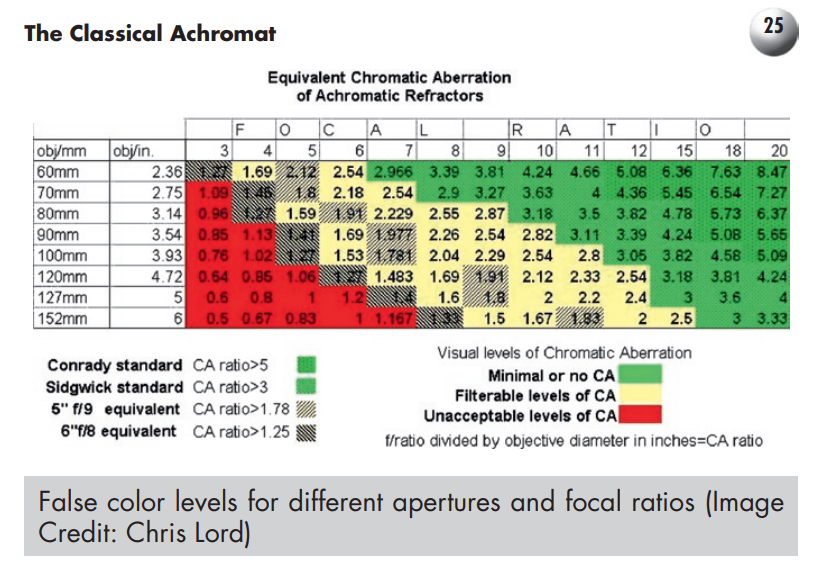

Venant des miroirs non mais la combinaison cône de lumière très ouvert (rapport f/d court) + mauvais oculaires (ceux d origine sur instruments d entrée de gamme) n est pas heureuse du tout.

J'ai loupé pas mal d'échanges j'en était resté sur les lunettes achro, pour CDLC je colle un diagramme que certains connaissent déjà, ça permet de faire les bons choix le moment venu :)
source : https://www.springer.com/cda/content/document/cda_downloaddocument/9781441964021-c1.pdf?SGWID=0-0-45-998551-p173994669
Je colle aussi le lien où Myriam donne le calcul exact du résidu chromatique (le CA ratio du tableau)  : http://www.astrosurf.com/topic/123594-r25-achromat/?do=findComment&comment=1619485
